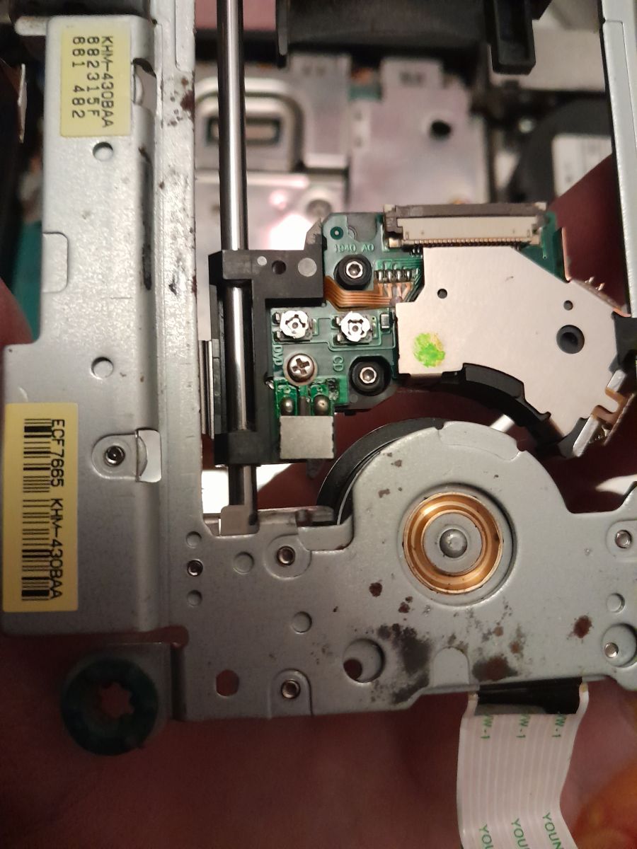

    Cześć. Tak jak w temacie problem z laserem, gdy włączam konsole to od startu zaczyna cykać coś w napędzie bez przerwy. Dodać mogę że konsola wcześniej była sprawna i modowana (modbo chip 760).
    Proszę o najszybszą pomoc, zależy mi na tej konsoli.

  • #4 20340027
    bubu1769
    Wygląda jakby krańcówka szwankowała.
    Jeśli jednak o laser to w domowych warunkach tego się nie naprawi.
    Można by spróbować podkręci napięcie na diodzie ale to też nie gwarantuje poprawy a nawet jak już to krótkotrwałą.
    Z zakupem nowego też nie jest aż tak różowo bo większość dostępnych zamienników nie jest najlepszej jakości.
    Moim zdaniem jeśli chcesz dalej używasz PS2 to warto zainteresować się alternatywnymi metodami odpalania kapii.
    Osobiście polecam MX4SIO.

    W tym sensie laser wcześniej odczytywał płyty tylko po odpaleniu laser przemieszcza się w jednym kierunku i jest dźwięk jakby klikania

    bubu1769
    Sprawdź go miernikiem.
    Ustaw miernik na brzęczy, pomiar diody czy nawet ohmomierz i sprawdź czy masz przejście między tymi dwoma pinami o krańcówki.
    W spoczynku oraz wciśniętą.
    Podkrecenie lasera to nie takie proste jest w ps2 wymagana jest kalibracja, to nie jest x360 ;)
    Polecam lekture
    https://konsole.cdrinfo.pl/artykuly/PS2_lens/

    bubu1769
    Kalibracja jest wymagana przy wymianie modułu lasera, jak pada dioda to żadna kalibracja nic nie da.
    Zresztą do kalibracji przydaje się FCMB bo nie zawsze da rade odpalić cokolwiek z płyty.
    Poza tym w tym przypadku to raczej nie będzie kwestia samego lasera, ponoć do końca odczytywał płyty bez problemu, tylko bardziej kwestia właśnie tej krańcówki że konsola nie może wykryć pozycji zerowej karetki i trzaska prowadnica a ślimaku.

    misiozol
    Poziom 34  
    Ja bym powiedzial ze jest wrecz odwrotnie, martwy laser nie znajduje lead-in i mamy typowe klikanie ot i to tyle
  • #13 20341210
    bubu1769
    Jak ma szukać lead-in bez płyty w napędzie?
    Prawidłowa praca to w momencie zamknięcia klapki karetka dojeżdża do silnika, laser sprawdza obecność płyty i wtedy odbywa się próba odczytu, w przypadku braku płyty jest cisza.
    Tu ewidentnie widać że napęd próbuje na siłę dociągnąć karetkę do silnika bo nie widzi że ta już się tam znajduje.
  • #14 20341271
    misiozol
    Poziom 34  
    Dokladnie nie widzi ze sie tam znajduje bo laser zdechl :lol: widzisz ze laser sie nie zapala na czerwono jak sanki jada do srodka.
    Ale idac tym tropem tez dziwne ze silniczek od krecenia plyta sie nie rusza. Wyglada jak faktycznie cos by sie sypnelo na plycie glownej.
