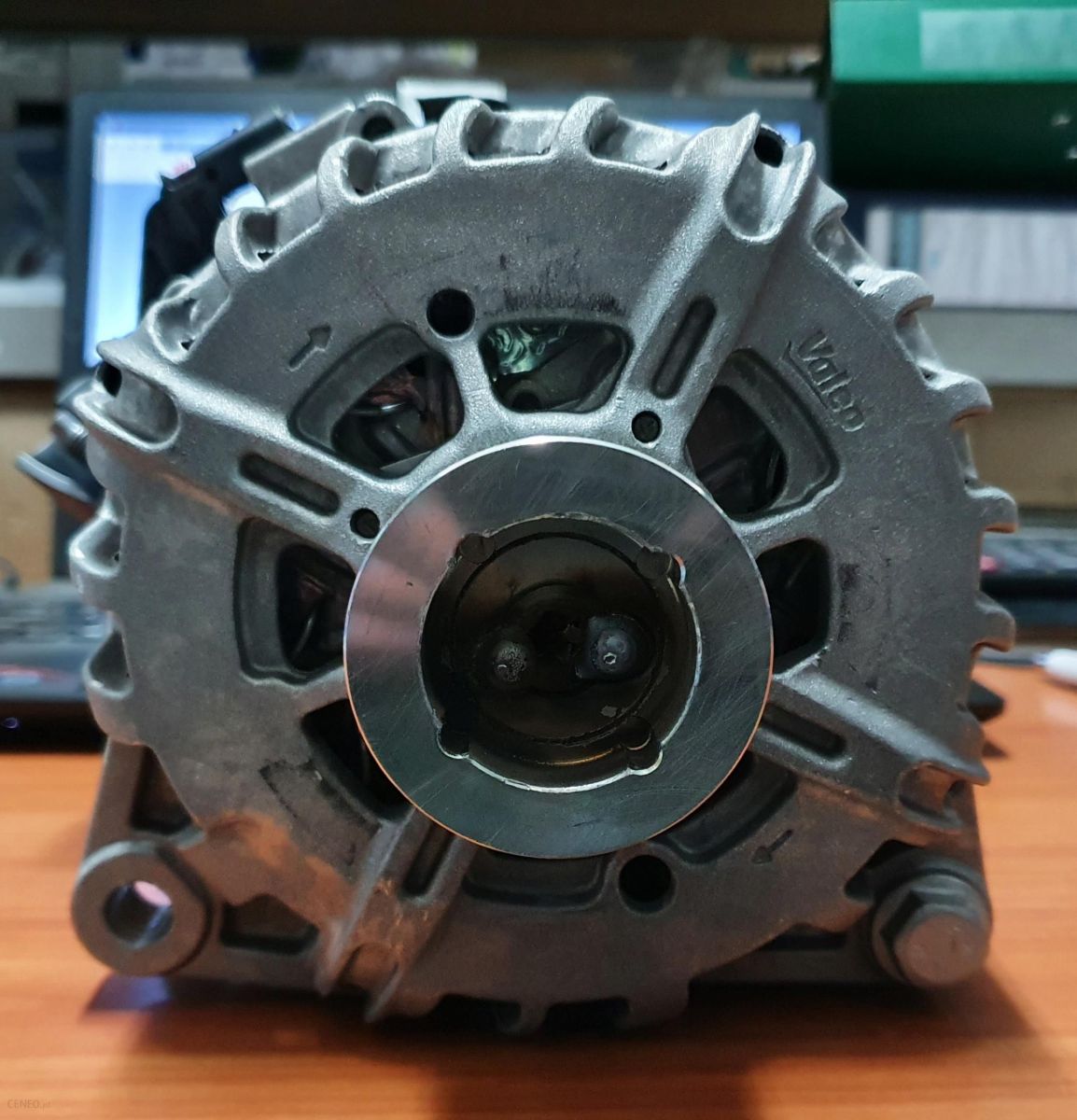

    Citroen C4 grand Picasso II - Wymiana sprzęgiełka jednokierunkowego alternator z funkcją start-stop

    Tak jest to fabrycznie rozwiązanie. Trzeba na tokarkę wrzucić wirnik i ponownie zaspawać połączenie. Ten model ma dodatkowo dwa napinacze paska oraz dedykowane paski pl, które często się zrywają.

    Można też delikatnie gumówką, w najgorszym przypadku wirnik do wymiany.
    A spawają dlatego że przy start&stop występują duże siły hamujące i sprzęgiełko mogłoby się samoczynnie odkręcać. Tu na fotce masz całkiem profesjonalnie pospawane, tylko dwa spawy i w miarę płytkie.

    Tak nie bardzo rozumiem co chcesz osiągnąć, tu nie ma sprzęgła alternatora tylko tak to ma wyglądać. Jeśli chcesz mieć tam sprzęgło musisz zainstalować inny alternator. 1.6/2.0 HDi mają identyczne alternatory.
