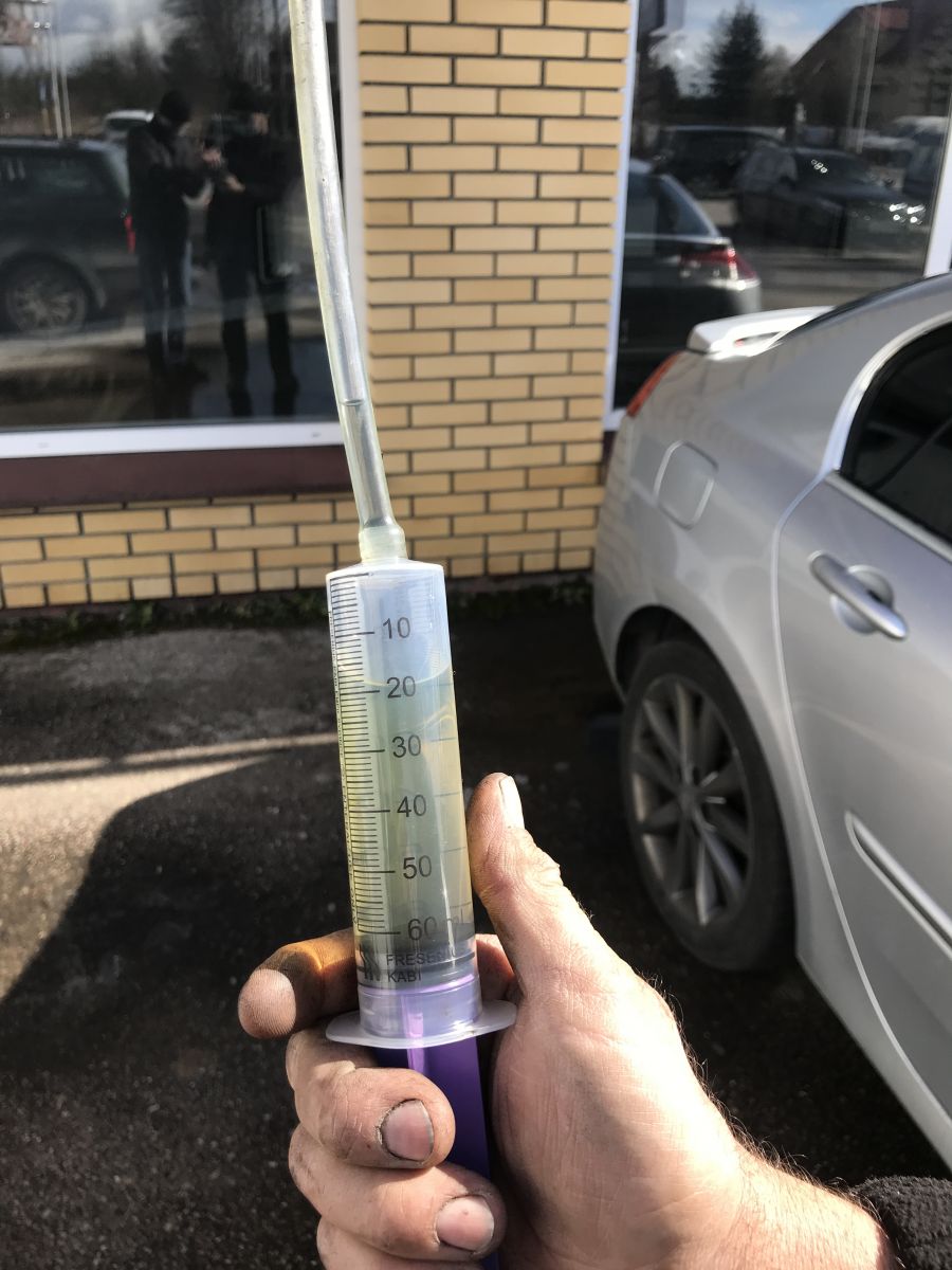

    Laguna 3 2,0 16v Turbo zalewanie cylindrów paliwem mam problem z moim autem który polega na tym że przy większych mrozach po przejechaniu kilku kilometrów podczas wyłączania silnika wtryskiwacze paliwa nie są zamykane i całe paliwo z układu zalewa wszystkie cylindry / trzeba wykręcać świece i strzykawką wybrać paliwo resztę wydmuchać za pomocą rozrusznika i próbować odpalić / taka sytuacja zdarza się losowo . mechanik obstawia sterownik silnika . czy ktoś miał podobną przygodę ze swoim autem ? jeżeli tak to proszę o podpowiedź gdzie szukać problemu . W okresie wiosny lata i jesieni problem nie występuje

    Koszty i tak będą. Dla mnie najważniejsze jest dojść co jest nie tak . Boję się obecnie ruszać auto bo nie wiem kiedy ponownie pojaw się ten problem . Dlatego zadałem pytanie może zbyt ogólne licząc na to że inny członek społeczności miał taką przypadłość w aucie lub ktoś np . znajomy i pomoże rozwiązać problem .

    sylwekrr1
