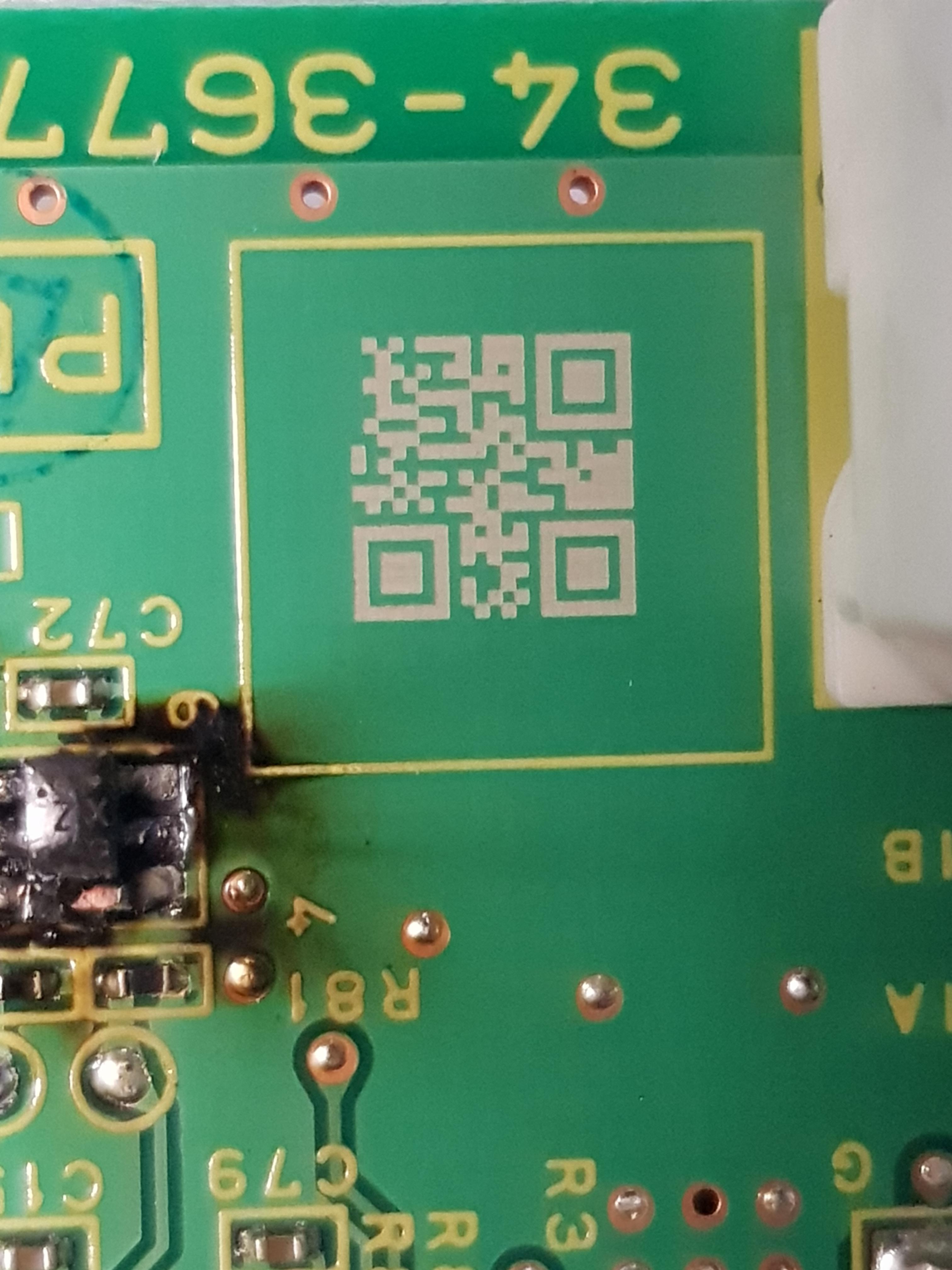

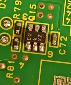

Przecież tu nie ma większej filozofii. Tranzystor wygląda na typowy MOSFET w obudowie SOT 223. Myślę, że jakiś IRFL lub IRLL na 55V i 5,1A w zupełności wystarczy.
Edytuję:
Sprawdziłem, żarówka w bagażniku powinna mieć 3W, więc na pewno prąd tranzystora może być dużo mniejszy niż 5,1A.

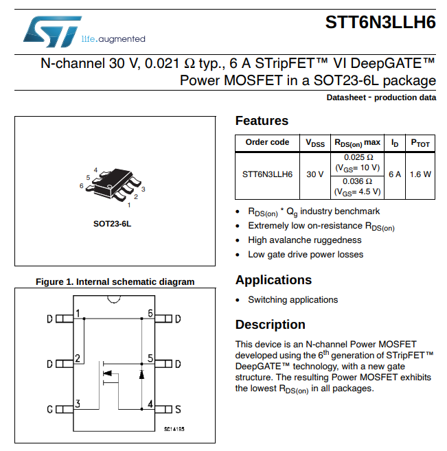

W SOT223 są tranzystory 5,1A, 3,8A i o mniejszym prądzie. Ze zdjęcia wydaje się, że to SOT223, ale ze względu na mały prąd, może to być mniejszy tranzystor. Wystarczy pomierzyć i wszystko stanie się jasne.
Cała robota to 5 minut, pod warunkiem, że mamy MOSFET`a pod ręką.
