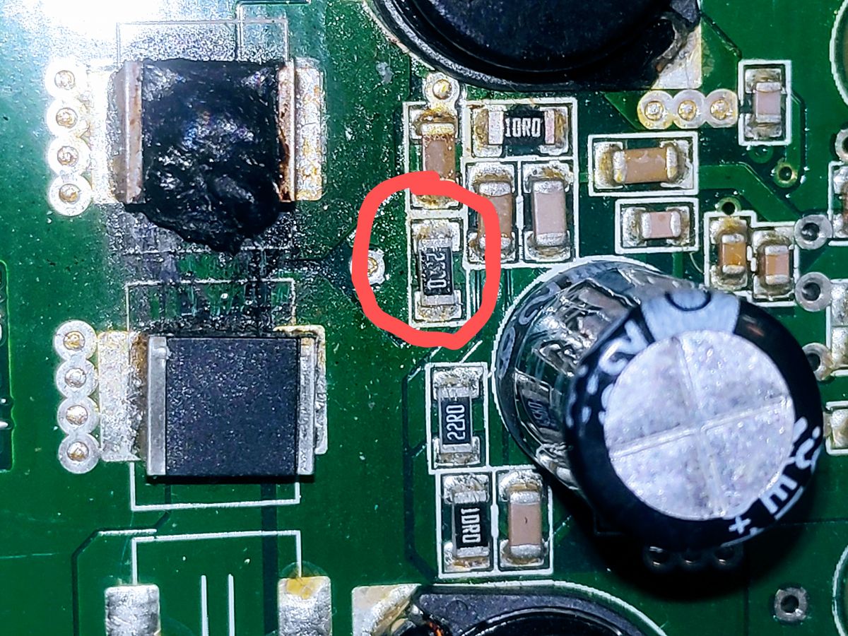

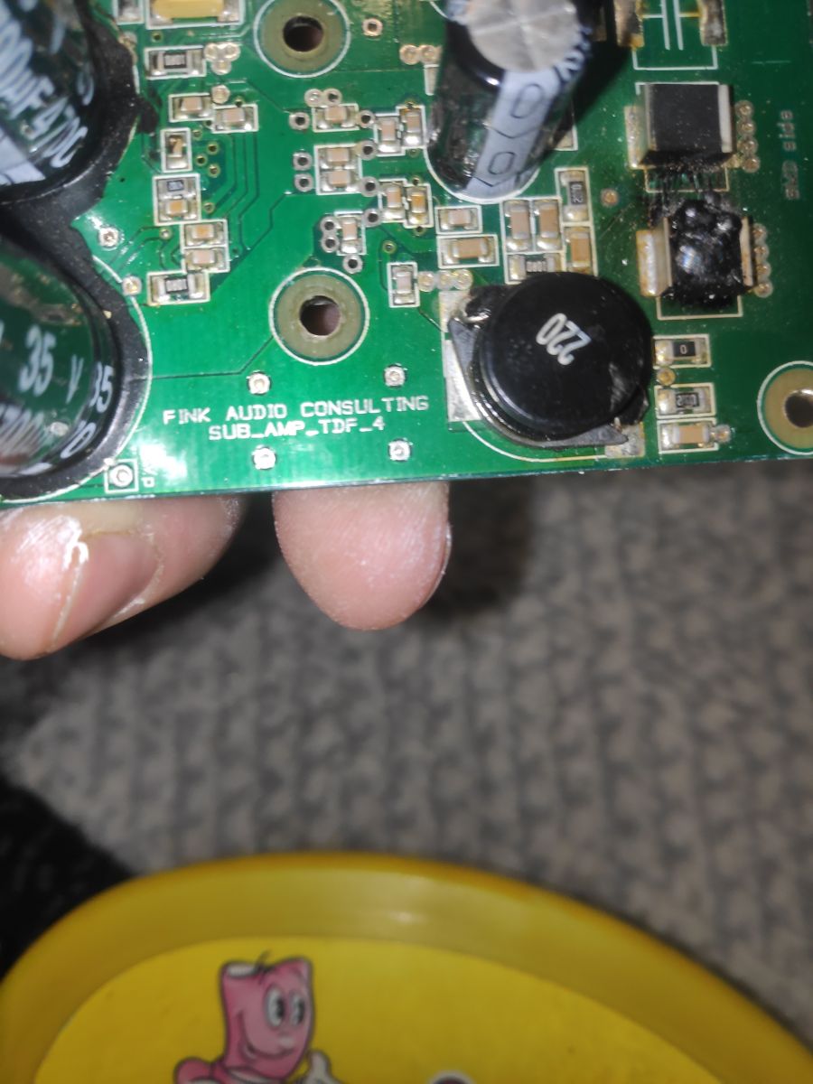

    Witam wszystkich może mi ktoś pomoże mam subwoofer firmy PIEGA znajomy przywiózł z Szwajcarii w środku jest spalony rezystor może ktoś ma schemat do tego modelu albo pomoże mi naprawić Warszawa i okolice Szukam schematu do subwoofera PIEGA TMicro oraz serwisu naprawczego w Warszawie Szukam schematu do subwoofera PIEGA TMicro oraz serwisu naprawczego w Warszawie Szukam schematu do subwoofera PIEGA TMicro oraz serwisu naprawczego w Warszawie

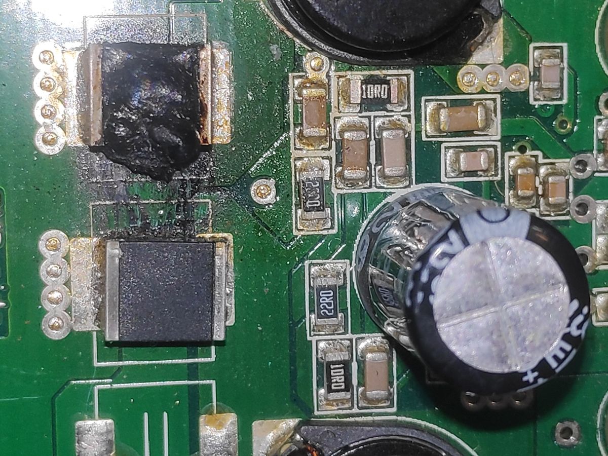

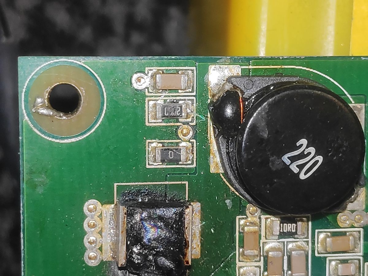

    Ten spalony komponent to nie rezystor, tylko ferryt. Zapewne identyczny jest ten obok. To, że się sfajczył oznacza, że ma kolego zwarcie w tym obwodzie.
    Wymontuj ten spalony dławik i wykonaj pomiary rezystancji względem masy na jednym padzie i na drugim i podaj wyniki.

    Patrząc bliżej to te zaznaczone rezystory wyglądają na uszkodzone Szukam schematu do subwoofera PIEGA TMicro oraz serwisu naprawczego w Warszawie Szukam schematu do subwoofera PIEGA TMicro oraz serwisu naprawczego w Warszawie
    Czy mam usunąć uszkodzony ferryt i sprawdzić oporność jednej i drugiej strony w stosunku do masy ? Dobrze zrozumiałem ?

    Tak, usuń ten spalony ferryt i zmierz oba pady względem masy i podaj wyniki.
