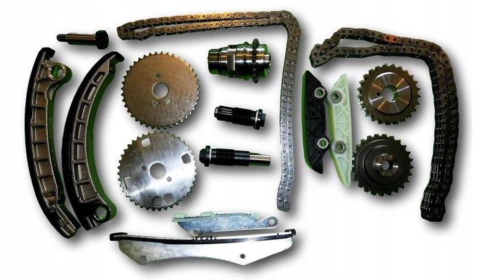

    1. Czyjej produkcji zestaw rozrządu założony został ? W te silniki kładzie się wyłącznie sety OE lub zamienniki firm robiących na pierwszy montaż.
    2. Zestaw rozrządu kpl do niego wygląda mniej-wiecej tak...
    Fiat Ducato 3.0 2009 rok błąd czujnika wałków rozrządu
    + jeszcze kilka innych pudełek z uszczelniaczami, filtrem odmy itp.
    Objaw który opisujesz wskazuje na wymianę samego łańcucha, zakładając oczywiście że złożone wszystko prawidłowo.

    Rozrząd firmy SKF . A został wymieniony dla tego że zaczęło tak się dziać i został cały kompletny. Uszczelniacze itd itd .po wymianie nic nie pomogło czujniki zmieniane pokrzywy czujnika i nic

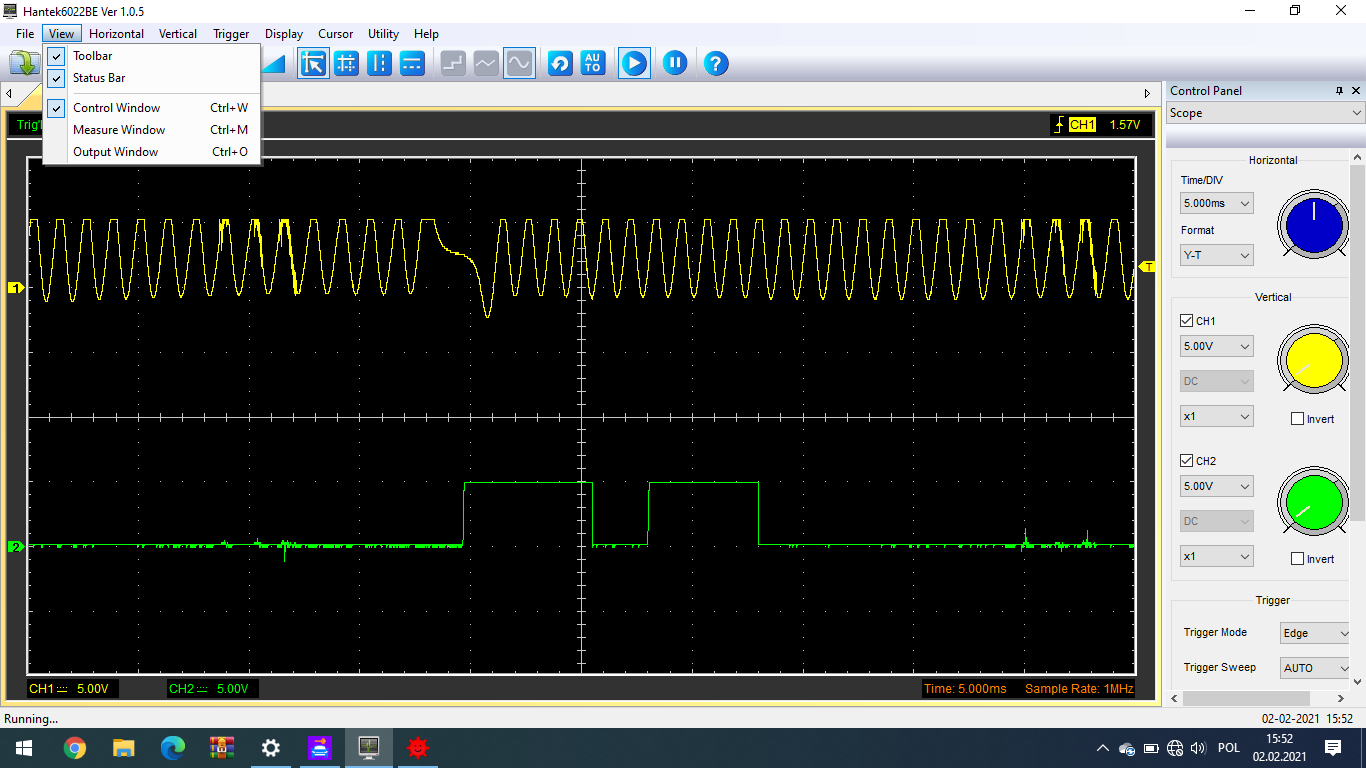

    lewando900 napisał:
    Tzn? Co w moich rękach??
    jak nie wiesz co to jest i jak z tego skorzystać to się narobisz aby sprawdzić poprawność ustawienia rozrządu.
    To prawidłowy faktyczny oscylogram ustawienia wału względem wałka .
  • #7 20343584
