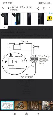

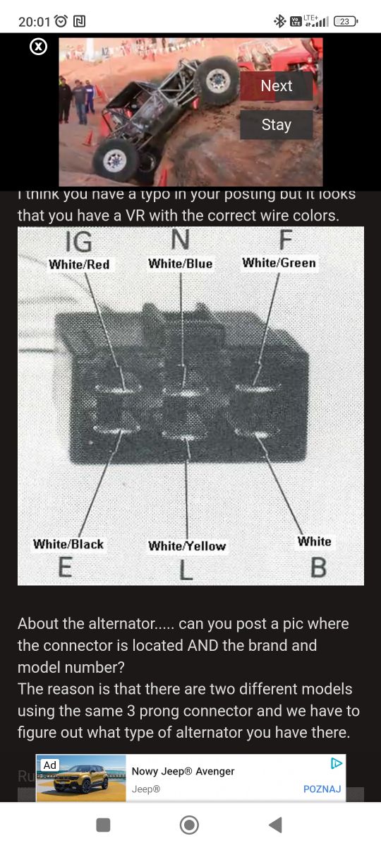

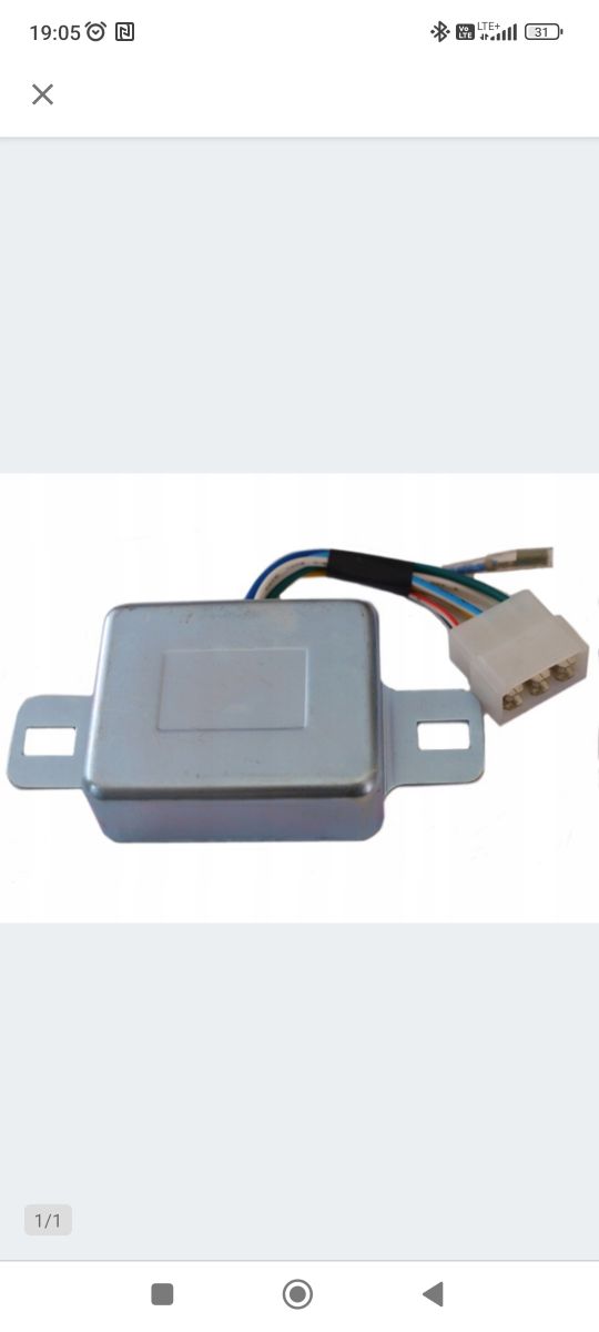

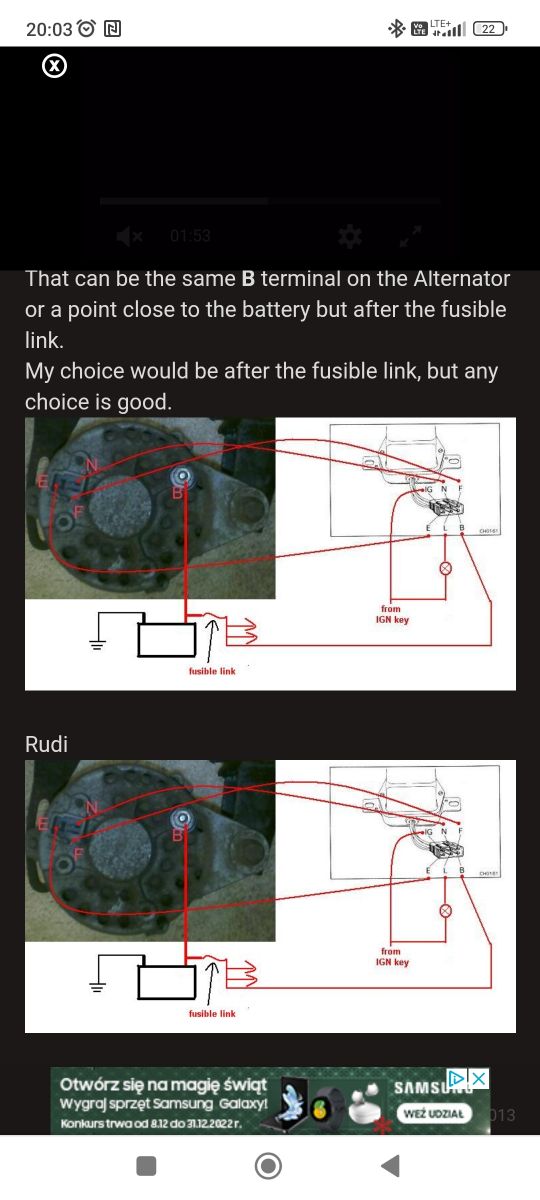

    Witam posiad alternator Alternator HC-Cargo 110137 i do tego regulator napięcia IN 551 Robię przeróbkę instalacji w małym chińskim ciagniczku i po podłączeniu według schematu który gdzieś znalazłem niestety brak ładowania poszukuje schematu lecz nie mogę nigdzie znaleźć proszę o pomoc Alternator HC-Cargo 110137 podłączenie regulatora IN551
  • #2 20343282
    trojan 12
    Wygląda na regulator wibracyjny czyli zabytek. Nie lepiej coś nowszego?
    Jaki akumulator?.

    Dokładnie taki kest Alternator HC-Cargo 110137 podłączenie regulatora IN551
    Akumulator 45Ah

    Wszystko jasne.
    Alternator masz 6 diodowy, regulator zewnętrzny.
    Można założyć regulator polskiego producenta JezPol i będzie ładował poprawnie.

    Zamykam temat. rozwiązałem problem znalazłem schemat Alternator HC-Cargo 110137 podłączenie regulatora IN551 Alternator HC-Cargo 110137 podłączenie regulatora IN551
