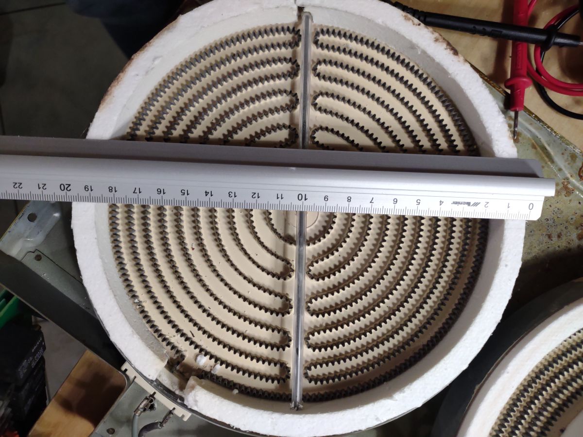

    Witajcie,

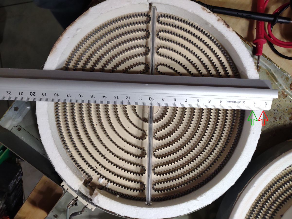

    Moja dwukrotnie naprawiana płyta Siemens ET77050EU/01 tym razem ma poważniejszy problem - nastąpiło przepalenie spirali grzejącej w dużym polu. Uszkodzenie wygląda jak na zdjęciu poniżej:
    Siemens ET77050EU/01 - przepalona grzałka w dużym polu
    Czy jest szansa na naprawienie takiego uszkodzenia, czy raczej całe pole kwalifikuje się do wymiany?
    Próbowałem namierzyć dostępne części, ale nie znam parametrów tego pola. Wychodzi na to, że średnica zewnętrzna to 19,8 cm jak na zdjęciu poniżej:
    Części do tego modelu są dostępne w North, ale nie ma oferty na to duże pole.

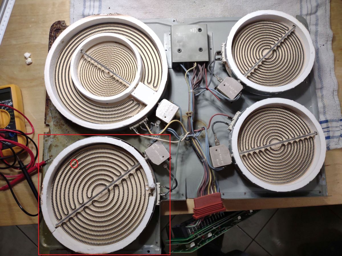

    Dodaję jeszcze zdjęcie poglądowe na pola jakie ma tam płyta z zaznaczeniem uszkodzonego pola.
    Z góry dziękuję za odpowiedzi na postawione pytania:
    1. Czy istnieje możliwość naprawy?
    2. Jeśli nie ma możliwości naprawy to gdzie można nabyć taką część na wymianę?
    Pozdrawiam serdecznie,
    Paweł Ratajczak

    Mam podobny model płyty Siemens, pola grzejne wymieniałem chyba trzy razy.
    Praktycznie nie da się tego naprawić, próbowałem kilka razy "zgrzać" ze sobą końcówki w przepalonym miejscu, jeszcze w tym samym dniu upalało się powtórnie.
    Pole grzejne trzeba wymienić i ważne są dwa parametry, które powinny być jak w oryginale:
    - średnica
    - moc
    Pola te są produkowane pod marką EGO, nawet oryginalne Siemensa były u mnie pod marką EGO. Możliwe, że są też produkowane pod innymi markami.
    Nie warto kupować oryginału, jest bardzo drogi 400-500 zł. Dwa pierwsze pola, które u siebie wymieniłem, były oryginalne i kosztowały jak powyżej podałem.
    Trzecie wymienione pole (dokładnie to, co u Ciebie) kupiłem może z 7-8 lat temu za ok. 85 zł, też EGO, działa do dziś, nie widać żadnej różnicy.
    Szukaj pola o tej samej średnicy (o ile pamiętam podaje się średnicę wewnętrzną) i mocy [W], która powinna być podana na spodzie uszkodzonego pola.

    Dziękuję za linka. Jak widzę to pole ma podaną średnice 18 cm a moje ma średnicę wewnętrzną prawie 19 cm przy zewnętrznej średnicy prawie 20cm, którą zgodnie z opisem na znalezionej aukcji Allegro mają takie same.

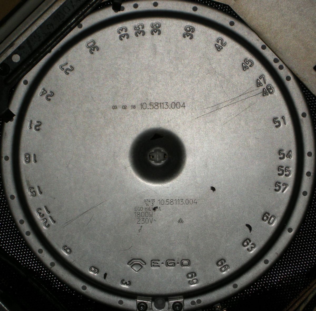

    Sprawdzałem dziś jeszcze raz i niestety na spodzie nie mam oznaczenia mocy
    Zwróć uwagę jak mierzysz na zdjęciu, od krawędzi zewnętrznej. Zero powinno być w miejscu zielonej strzałki.
    Moc pola to 1800 W
    Możesz sam poszukać po numerze 10.58113.004.

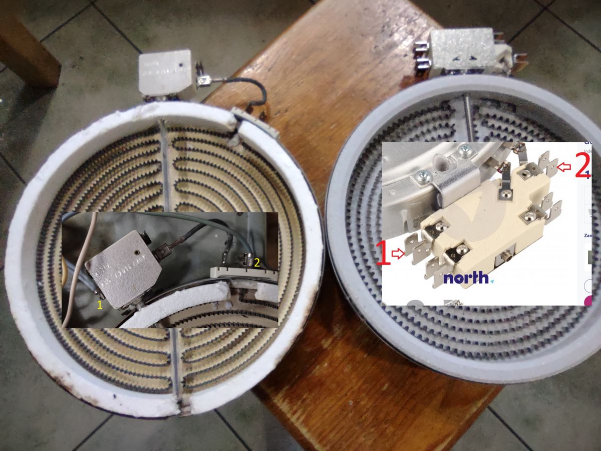

    Dziś założyłem na szybko pole, ale niestety nie działa. Przewody przełożyłem jak na zdjęciu poniżej
    Jak włączam sterowanie to wszystko zachowuje się normalnie jeśli chodzi o wyświetlanie poziomu mocy, ale nie widać efektu. Zresztą tak samo działało jak było przepalone pole. Przy załączeniu słychać klikanie przekaźnika.
    Wygląda na to, że będę musiał podłączyć wszystko na krótko przy rozkręconej płycie z podłączonym zasilaniem. Pomierzę też nowe pole bo nie zrobiłem tego przed montażem. Zastanawiam się tylko jak wygląda z tym sterowaniem dotykowym w jaki sposób go używać przy elektronice na wierzchu bez płyty szklanej?
    Nr 2 dobrze, Nr 1 źle. Na jednym z Twoich foto jest multimetr i nie potrafisz go użyć w tak prostym podłączeniu?

    Dziękuję wszystkim za komentarze i pomoc. Faktycznie pospieszyłem się z montażem zakładając, że wyprowadzenia są identycznie skonfigurowane jak w oryginale, co okazało się błędnym założeniem. Po prawidłowym podłączeniu wszystko działa jak należy.
