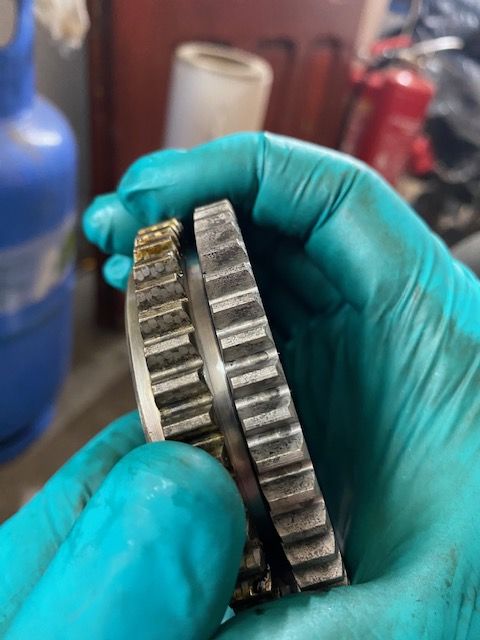

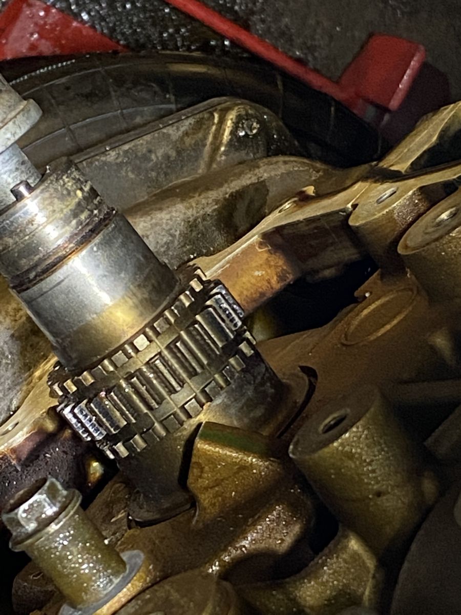

    Cześć, znalazłem pare tematów a propo tej zębatki na wale korbowym lecz bez odpowiedzi. W moim silniku jest już troszke zmęczona (przejechane 170 tys) i chciałem ją wymienić. Czy ktoś zna sposób na jej demontaż i prawidłowy montaż?

    Po czym rozpoznajesz to zmęczenie ? Mam identyczny silnik i przejechane 250 tys. Wydłużenie łańcucha rozrządu z 0,2 mm do 1 mm, a norma dla tych silników to 6 mm. Ten rozrząd jest na całe życie silnika. Masz go od nowości czy kupiłeś okazyjnie ?

    Dlaczego chcę ją wymienić? Ponieważ od momentu kupna (80tyś) do teraz rozrząd był robiony dwa razy ponieważ za pierwszym razem wyciągnął się, zaczął stukać nierówno pracować, później było coś z kołem zmiennych faz i robiły to różne warsztaty, lecz problem powrócił znów.. kupiłem ori koło zmiennych faz i cały zestaw rozrządu z hepu..
    Kia Venga 1.4 CVVT - jak wymienić zębatkę wału korbowego?
    Patrząc na te koła to są dość mocno "zbite" od łańcucha i według mnie można by było je zmienić, dlatego pytanie.. zmieniać łożysko wału korbowego czy lepiej odpuścić?

    Dzięki za info, pomijam te zębatkę i składam do kupy, mam nadzieję że bedzie git.
