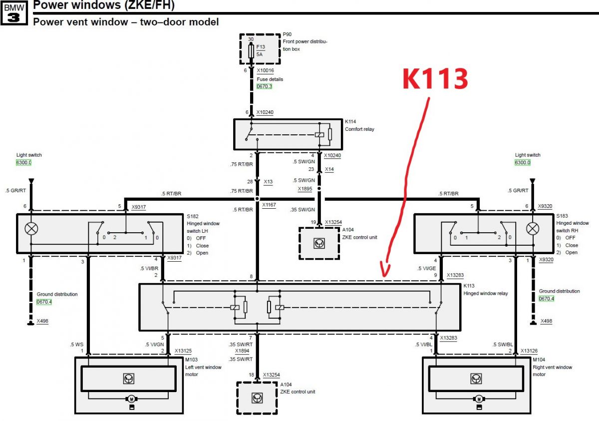

Przekaźnik K113 (DRM4), uchylane tylne szyby E36 Coupe
djabeu2115 19 Gru 2022 23:18 285 1
  • #1 20343813
    djabeu2115
    Poziom 4  
    Witam. Ma ktoś jakiś pomysł czym zastąpić przekaźnik zaznaczony na schemacie i jak podpiąć? Niestety tego przekaźnika nie da się nigdzie kupić, a bez niego nie jestem w stanie naprawić tylnych szyb w BMW. Przekaźnik K113 (DRM4), uchylane tylne szyby E36 Coupe [/b]
  • #2 20343858
    piachu1994
    Tak oczywiście, stosując dwa zwykłe przekaźniki 5 pinowe.
    Kwestia odpowiedniego podłączenia
