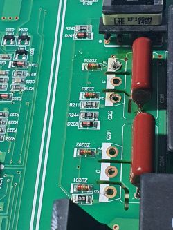

    Płyta jak w temacie. Uszkodzone Q101, Q102-GP4068D. Wymienione na nowe, dodatkowo kondensatory 223J/1000 V. Po włączeniu najpierw pokazywało, że nie wykrywa garnka. Po kolejnej próbie wywaliło bezpiecznik w domu. Tranzystory ponownie uszkodzone. Gdzie szukać przyczyny?

    Dodam, że sprawdziłem mostek, jest OK. Diody Zenera są OK. Natomiast na teście diod D108, D109 oraz D207, D208 miernik piszczy. Diody wylutowane z układu i sprawdzone - są sprawne.

    Mógłbyś kolego dokładniej podpowiedzieć, o który stabilizator chodzi?
    NIXIE_123 napisał:
    Zimny lut trójnożnego scalonego stabilizatora napięcia.
    ...Bo żeby wiedzieć dlaczego "piszczą" wystarczy spojrzeć na układ - połączenie równoległe diod oraz rezystorów
    celem zabezpieczenia bramek tranzystorów IGBT. Sprawdzać coś nie wiedząc jak to działa mija się z celem.
    Elektronika to nie jest coś, czego można nauczyć się czytając internet czy oglądając filmiki.
    Bramki nie są wysterowane, nasyca się złącze C-E i mamy bum.
    Szukaj stabilizatora w zasilaniu bramki - zasilacz, płyta główna.

    Temat rozwiązany. Winne byly zimne luty na jednym ze stabilizatorów napięcia. Płyta działa prawidłowo. Pozdrawiam i dziękuję wszystkim za odpowiedzi.
