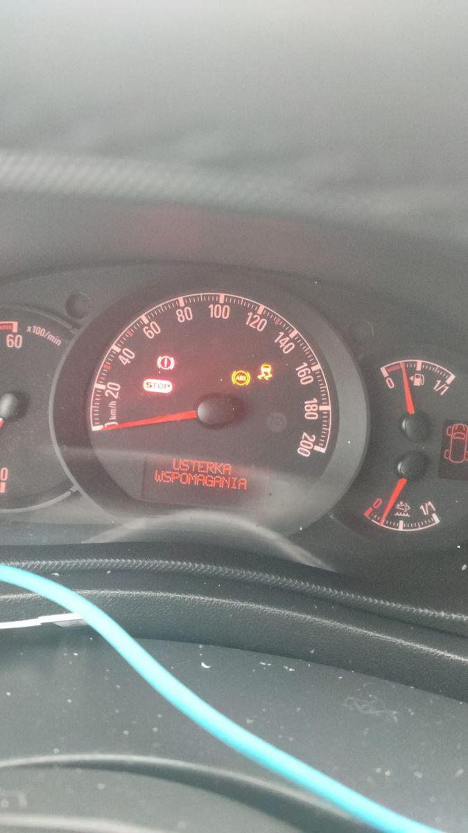

    Witam wszystkich
    Jestem pierwszy raz tutaj
    Ale juz niewiem gdzie szukac pomocy
    A mianowicie
    Od pewnego czasu zapala mi sie
    Komunikaty
    "Usterka wspomagania orsz ustelka hamulcow "
    Oczywiscie samochod slabszy pod gore Renault Master, Opel Movano 2019: Usterka wspomagania i hamulców, słabszy pod górę - Pomoc!
    Prosze o pomoc
    Dodam ze pompa wspomagania now
    Dodatkowy kabel do pompy juz puszczony i nadal to samo

  • #7 20878872
    matgab24
    Poziom 4  
    Szukam, gryzę, nie mam komunikacji z systemem ABS, nie wiem czy ten przypadek jest podobny,
    Nie działa wspomaganie kierownicy, podczas jazdy prędkościomierz.
    Jutro będę próbował się z kimś umówić na sterownik silnika, miałem nadzieje że ktoś się podzieli jak rozwiązał swój przypadek.

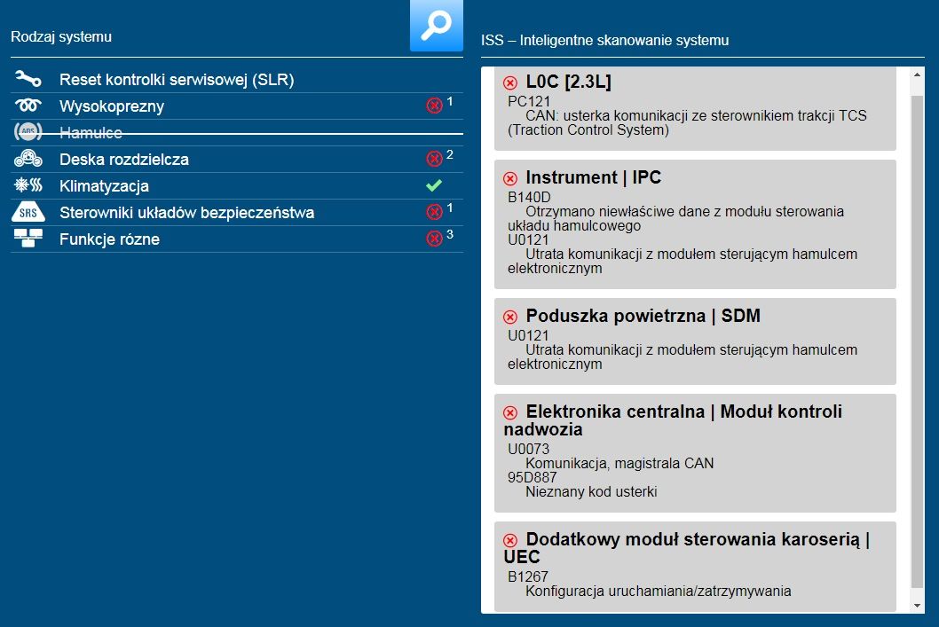

    Przykre, że kilka osób pewnie już rozwiązało temat, a nie chce się podzielić.
    Mogę powiedzieć, że w moim przypadku były próby zaprogramowania.
    Wymieniona pompa ABS z modułem.
    Wymieniony moduł BSM.
    Wcześniej pomierzone kable zasilające i komunikacji, według schematu, wszystko działa.
    Wymienię teraz kolejno pompę wspomagania, a dalej już tylko pozostanie założenie kompletnego "zestawu startowego".
    Wszystko mocno kosztowne, szkoda że na tym forum coraz mniej pomocy.
    Napiszę, jak w końcu się dowiem, co było przyczyną.
  • #9 21006881
    daniel20005344
    Poziom 4  
    Przepraszam za brak odpowiedzi. Auto zostało oddane mechanikowi, bo po rozebraniu deski rozdzielczej i połowy auta okazało się, że gdzieś z lewej strony woda kapała na jakąś skrzynkę, wiązkę lub kostkę i spowodowało to uszkodzenie instalacji elektrycznej. Nie pamiętam dokładnej lokalizacji, bo było to dawno, a auta nie posiadam.
