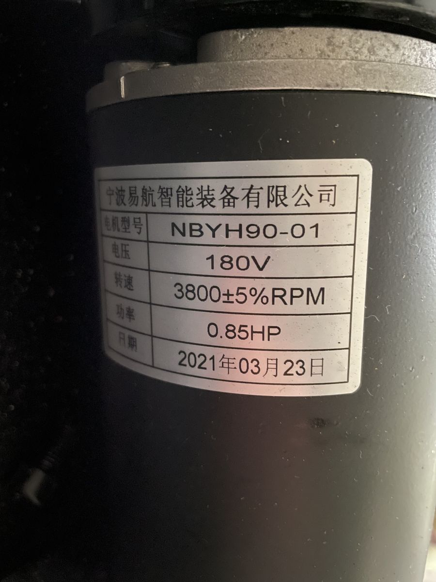

    Silnik to jakiś chiński no name. Zdjęcie poniżej.
    Czekam na regulator, żeby sprawdzić silnik. Jeśli silnik będzie padnięty to dopasuję jakiś inny. Bieżnia błąd 05 silnik buczy i ledwo rusza, działa przez 3 sekundy. Z akumulatora 18V jest ok.
  • #14 20357767
    jarekgol
    Masz tam moc 0,85HP i napięcie, przelicz na waty, z tego na prąd i wyciągaj wnioski.

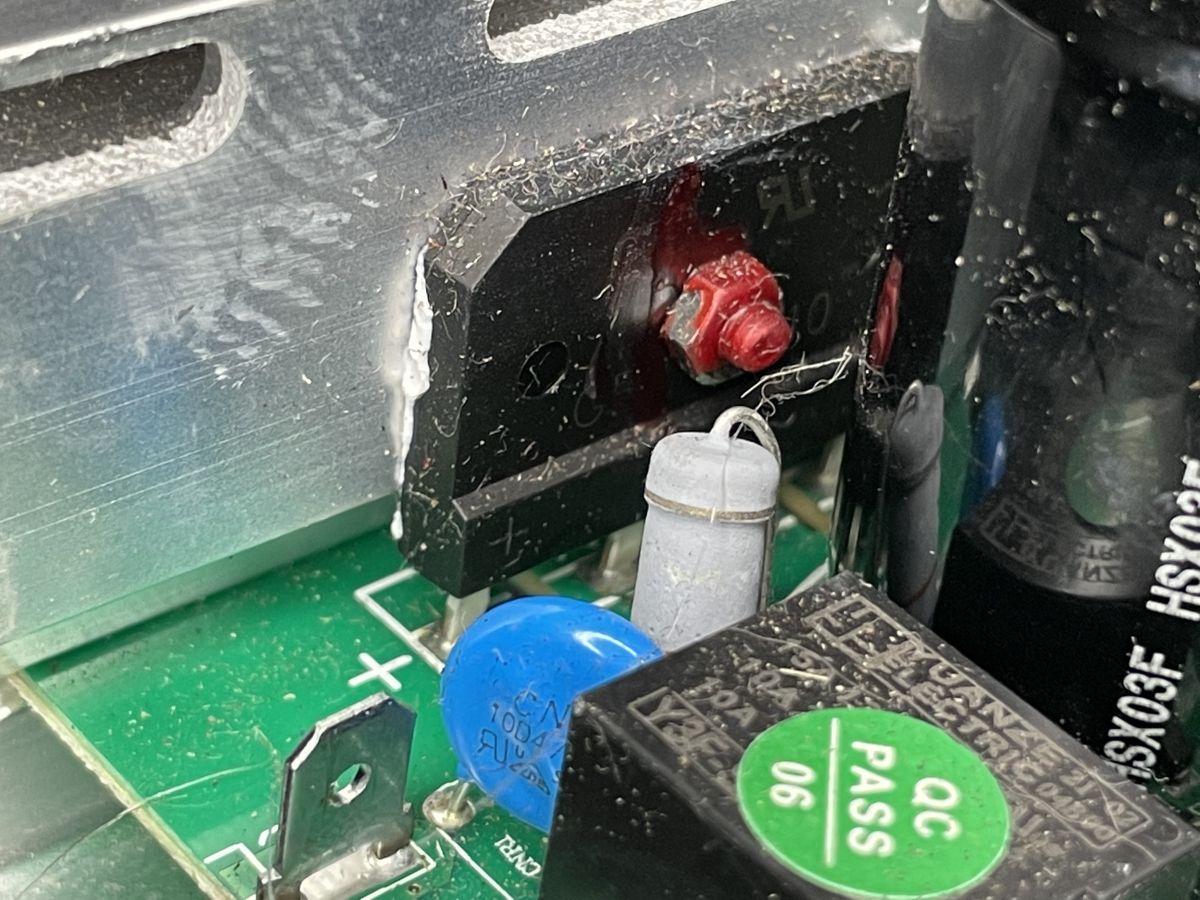

    Ma siłę, radzi sobie z obciążeniem.
  • #19 20365794
    jarekgol
    Czyli ustaliłeś że zepsuła się płytka. Mierzyłeś napięcie na kondensatorze pod obciążeniem jak pisał @Krzysztof Kamienski ? Niestety jak nie masz doświadczenia w naprawie elektroniki to dalsza droga będzie trudna, a do tego jest to urządzenie na napięcie sieci, więc możesz sobie zrobić krzywdę.
    Ale jak byś chciał bardzo, to sprawdź sobie opornik zaznaczony na zdjęciu i gdzie z niego sygnał idzie. Moim zdaniem to jest pomiar prądu silnika.
