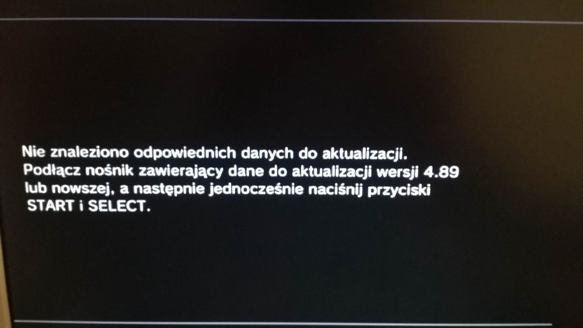

    Witam. Mam taki problem, że nie mogę zainstalować systemu na PlayStation 3 ultra slim z pendrive, jest to konsola bez pamięci 12gb. Sformatowałem pendrive w FAT32, utworzyłem folder o nazwie ,,PS3,, a w nim ,,UPDATE,, i do niego wgrałem plik ,,PS3UPDAT.PUP,, (4.89) z aktualizacją prosto z oficjalnej strony Sony , ale niestety pokazuje mi, że nie wykrywa odpowiednich danych do aktualizacji próbowałem na innym pendrive 32gb, 16gb i to samo nawet dyski wymieniałem na inne i nie wiem, co mam zrobić bardzo proszę o jak najszybszą pomoc. Z góry dziękuję i Pozdrawiam :)

    Pobierz jeszcze raz, weryfikacja pewno nie przechodzi.
