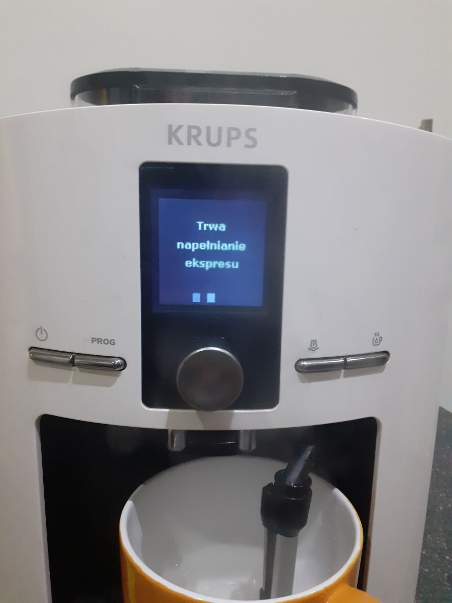

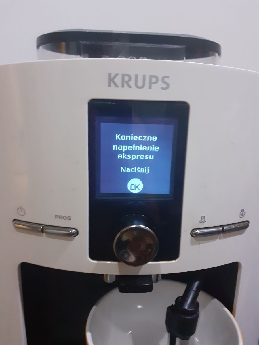

    Posiadam ekspres Krups, który w kółko napełnia się wodą i w menu to się powtarza. Nie da się przejść dalej w menu. Wyskakuje trwa napełnianie ekspresu i później po zakończeniu czynność w nieskończoność powtarza. Co może być przyczyną? Jak rozwiązać ten problem?

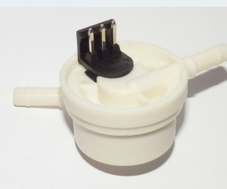

    W pierwszej kolejności sprawdził bym przepływomierz, zdemontuj , dmuchnij zgodnie z kierunkiem ( strzałka na przepływomierzu) . Jak się nie kręci w środku wirnik nalej octu i zostaw na noc.
