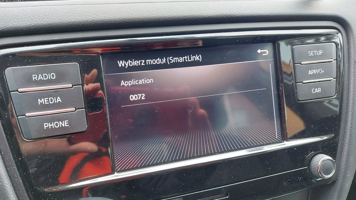

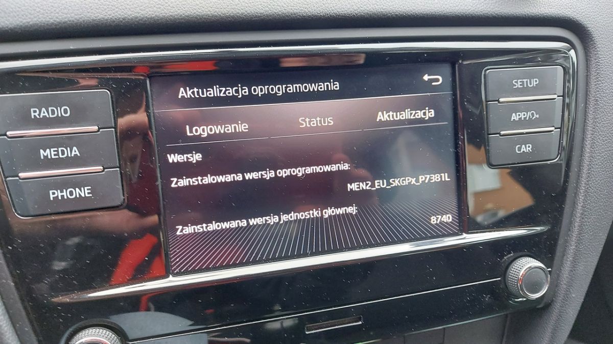

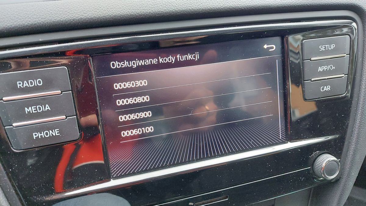

    OIII 2018 Active, radio zwykłe z BT (6 przycisków - 5E0 035 871D ) po naciśnięciu APP pojawia się na ekranie udaj się do serwisu aby uruchomić SmartLink...
    ASO mówi, że zamawia kod w centrali w Poznaniu i jak go im przyślą kurierem (fizycznie w pudełku) to koduje SL w radio online,
    chce za to 1100PLN.
    Pytanie; czy ktoś ma dostęp online i koduje to taniej?
    Ekrany:
    Skoda Octawia III 5E - uruchomienie SmartLink na podstawowym radiu Skoda Octawia III 5E - uruchomienie SmartLink na podstawowym radiu Skoda Octawia III 5E - uruchomienie SmartLink na podstawowym radiu Skoda Octawia III 5E - uruchomienie SmartLink na podstawowym radiu Skoda Octawia III 5E - uruchomienie SmartLink na podstawowym radiu

    Tak też ustaliłem u kilku speców z okolicy.
    Podobno jest ktoś na Śląsku ale trzeba wymontować radio z deski i wysłać...
    Umówiłem się w ASO na wtorek :
    - 960PLN kod w pudełku ;-)
    - 190PLN instalacja
    ceny brutto.
  • #4 20358120
    artaa
    Zakup kodu w ASO i aktywacja w ASO.
