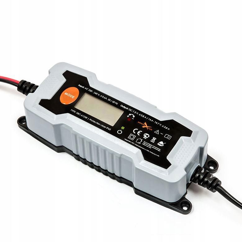

    posiadam dwa prostowniki:
    taki nowoczesny:
    Który prostownik wybrać: nowoczesny vs. PRL-Bester? Porównanie ładowania akumulatora Pb 12V

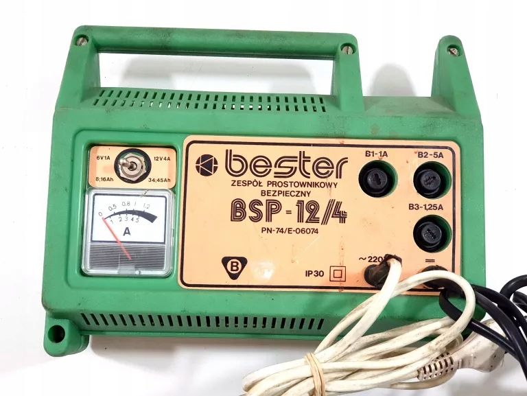

    oraz taki stary z PRL-u:
    Pytanie który jest lepszy? Problem taki, że tym nowoczesnym, nie można naładować do "pełna" akumulatora, bo zatrzymuje się w okolicach 13,4-13,5V i dalej nie ładuje tylko utrzymuje tę wartośc.
    Na ikonie na ekranie, słupki mają wartość max, jak ładowanie w telefonie komórkowym, nie można doprowadzić do gazowania elektrolitu.
    Natomiast ten drugi ładuje długo i aż do dobrych 15V, kiedy to elektrolit buzuje.
    Co ciekawe ten stary jest w stanie nawet rozładowany do 10V akumulator postawić na nogi, ten nowoczesny pokazuje jakiś błąd czy coś.
    Czyli co? tamten za 150 zł to zabawka? To nie ma dziś nowoczesnego sprzetu typu prostownik który będzie działał tak jak stary Bester?
    Trudno kupować na aukcjach typu pamiątki PRL prostowniki bez gwarancji i pamiętające Gierka.
    Ja go mam bo był w rodzinie po dziadku po prostu.
    Pytanie dlaczego ten nowoczesny nie chce dalej ładować do końca akumulatora tylko zatrzymuje się na tych 13,4V?

    zasilaczwarsztatowy
    Ten z pierwszego zdjęcia sobie odpuść, dziadostwo wysokiej klasy. Jak chcesz automatyczny, który naładuje Ci akumulator, to kup magnum a będziesz zadowolony.

  • #8 20347268
    ^ToM^
    Gabrjiel napisał:
    To może żeby uściślić temat:
    - czy poprawnie w 100% naładowany akumulator nie musi mieć gazującego elektrolitu w końcowej fazie ładowania?
    - czy pełne naładowanie akumulatora może być wtedy gdy wartość napięcia na podłączonym prostowniku to 13,5V?
    Ad 1. Poprawnie naładowanie powoduje lekkie gazowanie - każdym kwasiaku. Jednak ze względu na fakt, że nie we wszystkich akumulatorach można uzupełnić elektrolit, brak korków, technologia AGM, EFB, itd. baterii, to te, w których nie można uzupełniać elektrolitu nie ładujemy do napięcia wyższego niż 14,7 V.
    Ad 2. Nie ma możliwości, aby bateria została naładowana do pełna gdy jest do niej podłączone napięcie 13,5 V. Będzie miała najwyżej 80% stanu naładowania. Wniosek z tego taki, że akumulatory np. AGM mają w praktyce większą pojemność niż napisano na obudowie, gdyż proces ładowania musi się zakończyć przy niższym napięciu i należy tego pilnować, gdyż odparowanie już niedużych ilości wody z takiej baterii czyni ją bezużyteczną.
    Jak masz akumulator z korkami i możesz kontrolować poziom elektrolitu aby w razie potrzeby go uzupełnić to ładuj tym starym prostownikiem BESTER.
