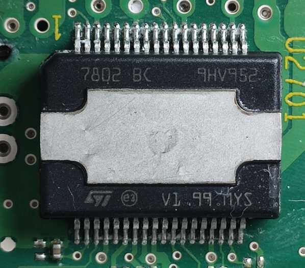

    Witam Potrzebuje informacji gdzie mogę nabyć taka końcówkę mocy audio lub jakiś inny podobny zamiennik?? Widziałem ze są ma Ali lecz chodzi o czas..
    Końcówka pochodzi ze wzmacniacza z DS7 20r Objaw to brak dźwięku, komputer zgłasza prawy tweeter, po wymianie i skasowaniu błędu bez zmian.

    gdyby był dokładny model końcówki mocy to bym pomógł ponieważ nic nie wychodzi z oznaczeń

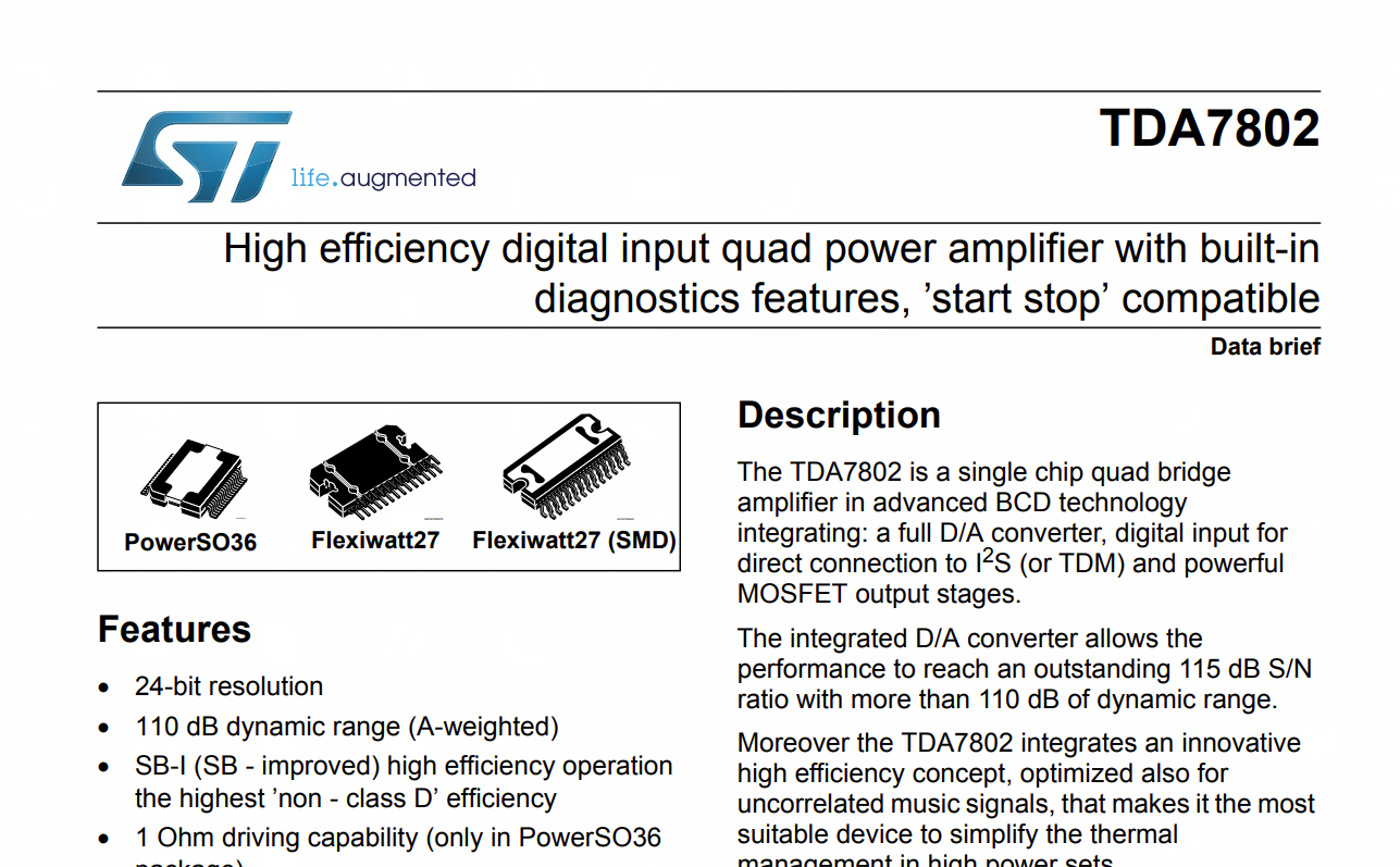

    Wychodzi, wychodzi- kwestia odpowiedniego zadawania pytań. :)

    spróbuj jakoś wlutować tht na przewodach

    Problem rozwiązany. Kupiłem układ na ali.. Dziękuję za zainteresowanie
