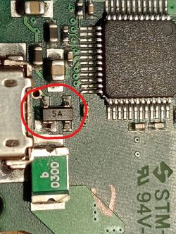

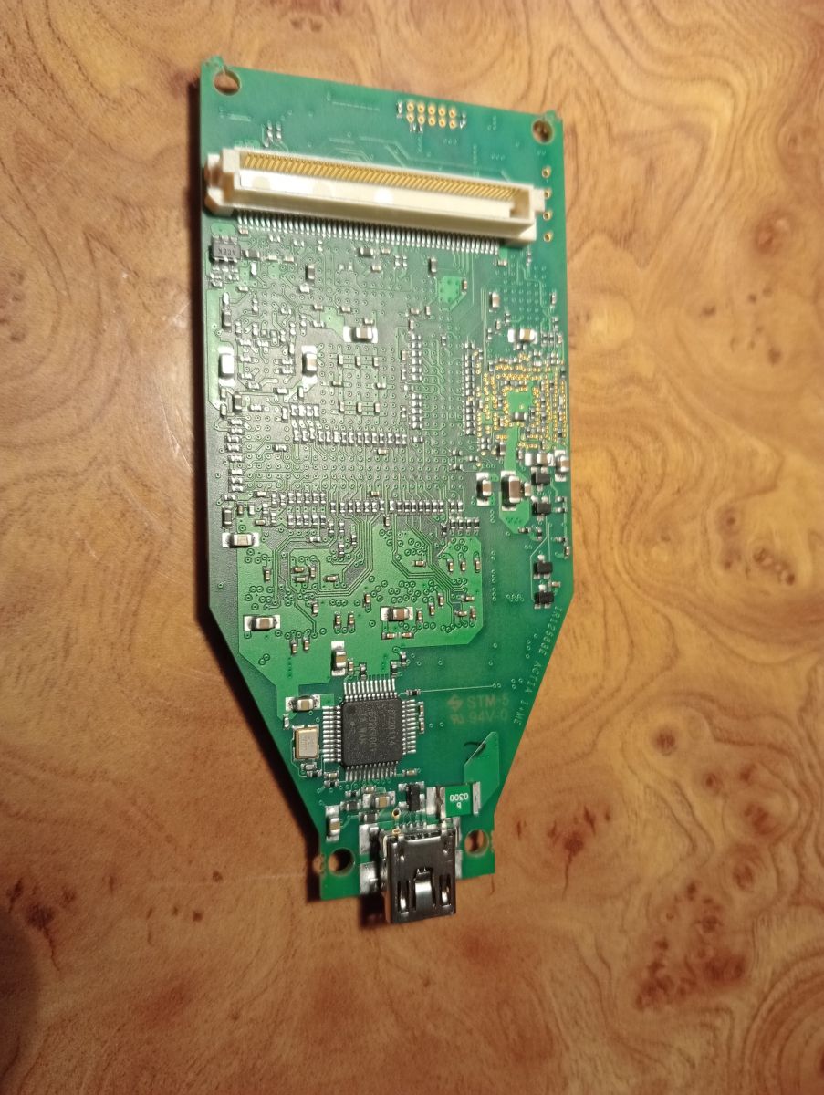

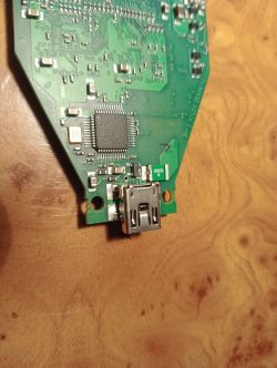

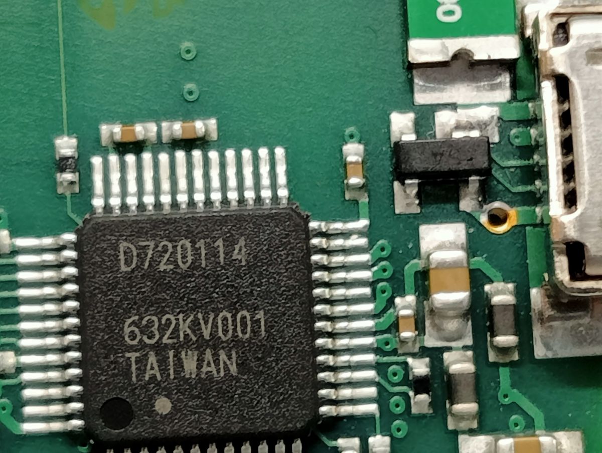

    Witam szanowne grono.
    posiadam interfejs vas6154 z uszkodzonym elementem i nie potrafię ustalić co to za ustrojswo.
    Jeśli ktoś ma jakiś pomysł będę wdzięczny.
    Element zaznaczony kółkiem
    Zdjęcia wykonane ze sprawnego interfejsu

    5A w obudowie SOT-23 ma oznaczenie tranzystor BC807-16

    Ten układ ma cztery nóżki może to być jakiś stabilizator LDO lub układ resetu typu voltage detector
    podłączone jest pod mikro usb więc raczej stabilizator

    Hym... nie wiem czemu nie zauważyłem 4-tej nogi - przepraszam.
    Sprawdź dokumentacje 1SS391 - chociaż ta grubsza noga u Ciebie jest deko inaczej.
    Patrząc po złączu USB to jest pomiędzy +/- więc może być zabezpieczająca dioda
    Wygląda na sot-143 (sot-143B) i tu by mi pasowało do oznaczenia dioda HSMS-2805.
    Nic mi więcej nie wychodzi, może ktoś to jeszcze potwierdzi to zobaczymy.

    Zabezpieczenie ESD dla złącza USB. Kolokwialnie temat ujmując diody ESD.
    Np.: PESD2USB3UX-T z Nexperi bardzo często stosowane w branży automotive.
    Generalnie cokolwiek wstawisz z zabezpieczeń ESD dla komunikacji USB w obudowie SOT-143 lub SOT-23 po odpowiednim podłączeniu będzie OK.
    Kilka przykładów:
    https://www.tme.eu/pl/details/d1213a-02sr-7/d...zabezpieczajace-drabinki/diodes-incorporated/
    https://www.tme.eu/Document/cd3c99dfb4b2f2de15fc9cdceb3df3db/D1213A-02SR.pdf
    https://www.tme.eu/Document/e1eb51c7d6dccbb77e52b90bcc0cb5e1/ESDALD05UJ2.pdf
    Urządzenie będzie działać bez tego ale jak "rozładujesz" ładunek ze sweterka podczas prac przy aucie to może się zdarzyć, że diody "klampujące" w uC i kondensatory na liniach nie dadzą rady odprowadzić takiego ładunku.
    Taka notka na koniec:
    jak bedziesz cos dobrac to zwróć uwagę na parametry air discharge i contact discharge.
    (ESD) ±15kV(air), ±8kV(contact)

    Dziękuję bardzo za pomoc. Zamówiłem części.
    Po świętach będę składał.
