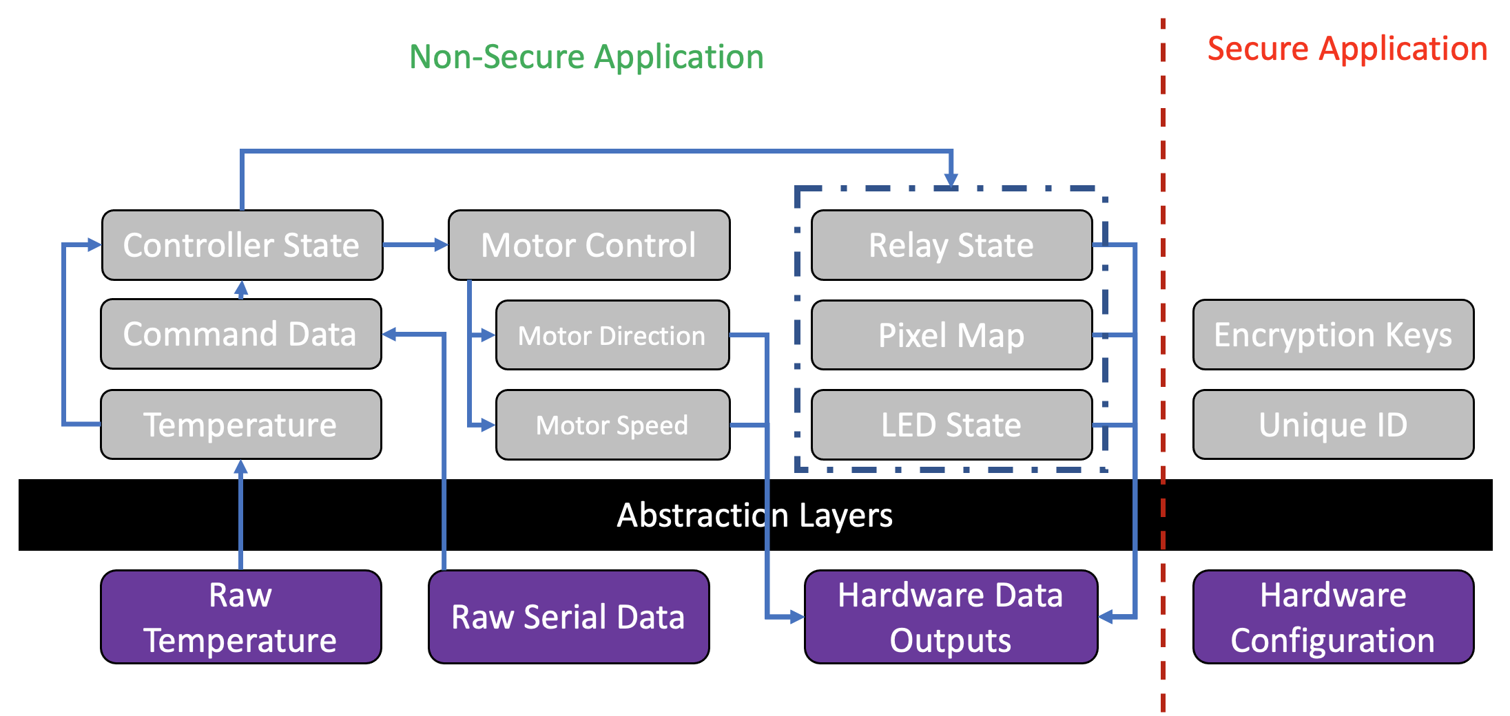

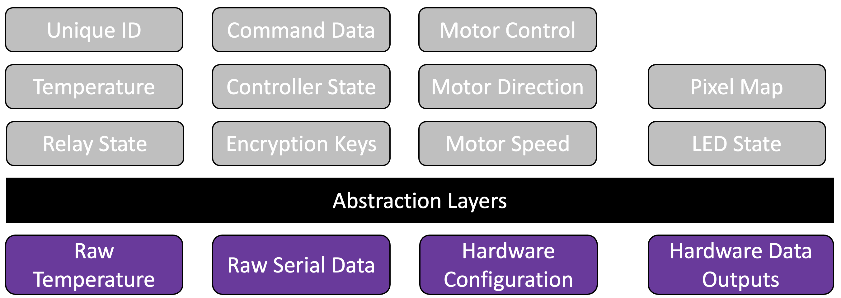

Drugim etapem jest identyfikacja i śledzenie pakietów danych w systemach. W ramach pierwszego kroku można zestawić te ostatnie, jednak wizualizacja architektury i zasobów jest znacznie bardziej produktywna i pomaga dyktować bardziej intuicyjną platformę. Na przykład identyfikacja danych może dać diagram podobny do rysunku 2.

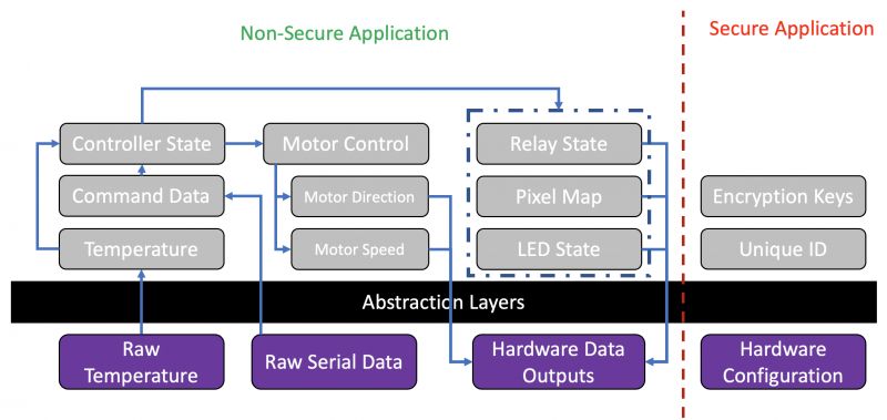

Rys.2. Zestawy danych są weryfikowane na podstawie części architektury oprogramowania, do której należą.
Z powyższego diagramu wynikają dwie różne architektury i widać, gdzie w projekcie będą znajdować się odmienne pakiety danych. W tym momencie niekoniecznie istotne jest, czy nie próbowaliśmy zbytnio uporządkować diagramu. Można zmienić układ, a następnie dodawać strzałki, aby pokazać, jak dane mogą przepływać przez system. Zwykle, gdy to jest zrobione, złożoność diagramu dramatycznie wzrasta. Szybką próbę widać poniżej, na rysunku 3.
Rys.3. Przykładowy diagram przepływu danych pokazuje, w jaki sposób te przemieszczają się i wchodzą w interakcje w całym systemie.
Widać, gdzie niektóre zestawy danych nie wchodzą w interakcje. Zasoby osierocone sugerują, że w naszej początkowej architekturze może brakować interakcji lub innych pakietów danych. Pamiętać jednak trzeba, że architektury oprogramowania ewoluują. W tym momencie nie stresujemy się ani nie martwimy o to. W rzeczywistym projekcie z czasem uzupełnimy brakujące luki. Dążenie do perfekcji spowolni organizację rzeczy na dłuższą metę. Trzeba zauważyć również, że wiele zasobów wpływa do bloku sprzętowych wyjść danych w części architektury zależnej od sprzętu. Tak duża ilość zasobów przepływających do jednego miejsca sugeruje, że blok danych wyjściowych jest zbyt uproszczony i będzie wymagał dalszego rozproszenia w przyszłej iteracji.

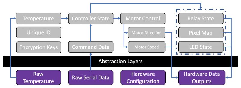

W przypadku systemów z zestawami danych, które muszą być chronione z punktu widzenia bezpieczeństwa, jednym z pierwszych kroków dekompozycji oprogramowania jest dalsze rozbicie architektury na bezpieczne i niezabezpieczone segmenty. Na przykład, gdyby zdekomponować badane przez nas urządzenie sterujące silnikiem, schemat architektoniczny mógłby wyglądać jak na rysunku 4. Dzieje się tak, ponieważ rysunek oddzielił zestawy danych na podstawie domeny bezpieczeństwa, w której powinny się znajdować. (Model zagrożenia i Analiza bezpieczeństwa pozwoliłyby zidentyfikować te zasoby).
Rys.4. Przykład bezpiecznego/niezabezpieczonego partycjonowania danych wbudowanego systemu sterowania silnikiem.
Oddzielenie architektury przez zabezpieczenia może pomóc zidentyfikować zestawy danych i składniki aplikacji, które wymagają specjalnego traktowania. Na przykład te pakiety danych prawdopodobnie będą musiały zostać umieszczone w izolowanym sprzętowo środowisku wykonawczym. Ponadto mogą wymagać skonfigurowania dodatkowych jednostek ochrony pamięci w celu ograniczenia dostępu. Wreszcie mogą istnieć nawet usługi typu Root-of-Trust, które należy wdrożyć, aby zarządzać zestawami danych i uzyskiwać do nich akces.

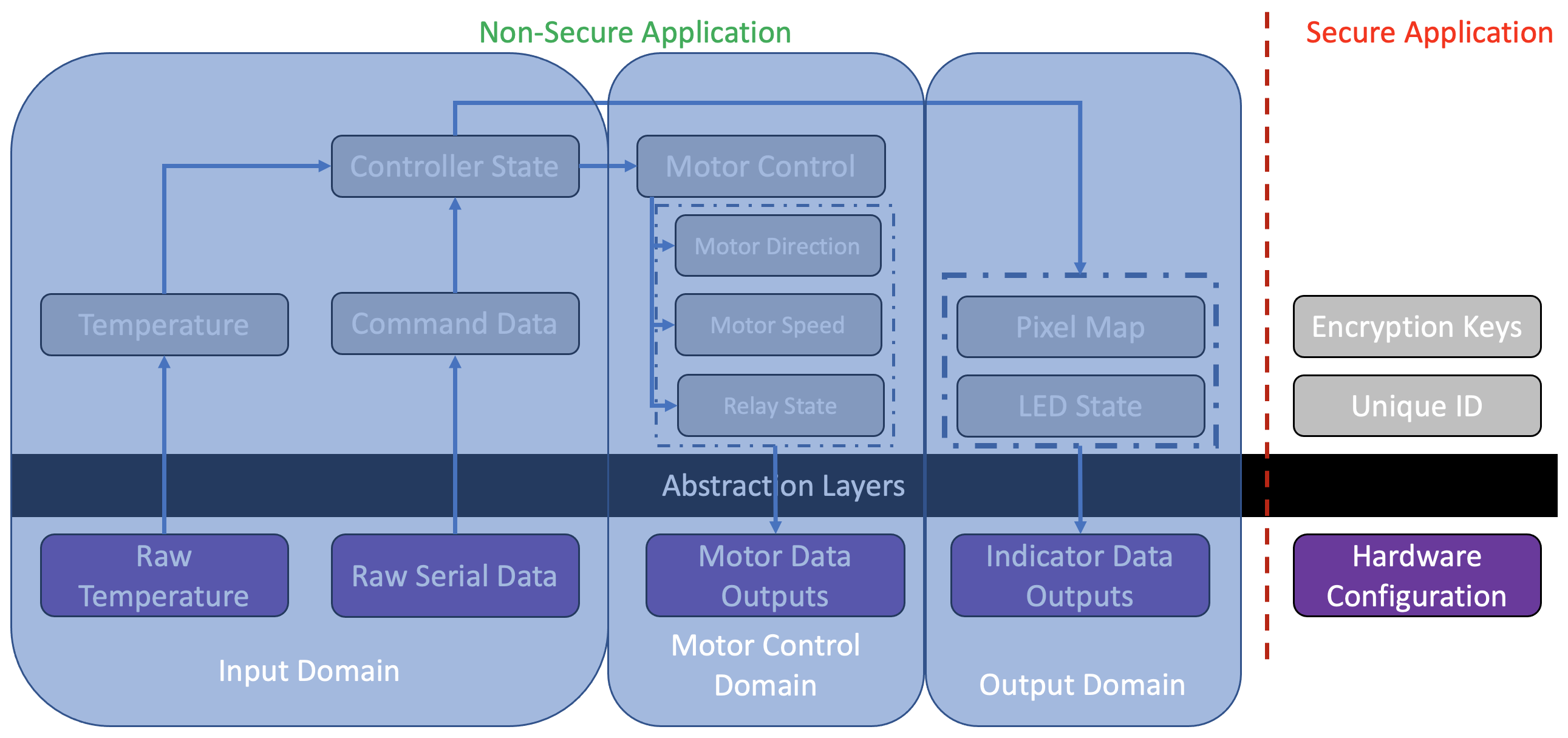

Dekompozycja według domeny stała się bardzo popularną metodą projektowania. W najszerszym znaczeniu krok 1, rozdzielenie architektury oprogramowania, już zdekomponował całość na dwie opcje: domenę sprzętu czasu rzeczywistego i aplikacji. Dekompozycja według zabezpieczeń zidentyfikowała również dwie dodatkowe domeny: bezpieczne i niezabezpieczone. Każdą z nich można samodzielnie rozłożyć i zaprojektować niezależnie.
Teoretycznie całość można dalej rozczłonkować na dodatkowe domeny, które pozwalają ekspertowi skoncentrować się na architekturze dla danego ujęcia. Na przykład, rysunek 5 pokazuje, że po niewielkiej zmianie kolejności na rysunku 4 pojawiają się trzy dodatkowe domeny, które prezentują się w danych:
* Domena wejściowa;
* Domena kontroli silnika;
* Domena wyjściowa.
Warto zauważyć, że patrząc w ten sposób, często przecinają one warstwy aplikacji i obejmują wszystko, co ma związek z domeną. Na przykład domena sterowania silnikiem zarządza stanami wysokiego poziomu i współdziała ze sprzętem niskiego, za pośrednictwem warstw abstrakcji. Może nawet zaistnieć potrzeba interfejsu aplikacji do interakcji między domenami, co można zauważyć między tymi wejściowymi i sterującymi silnikami. Nie byłoby niczym niezwykłym użycie RTOS-a do tworzenia kolejek komunikatów dla różnych domen, aby mogły ze sobą współdziałać.

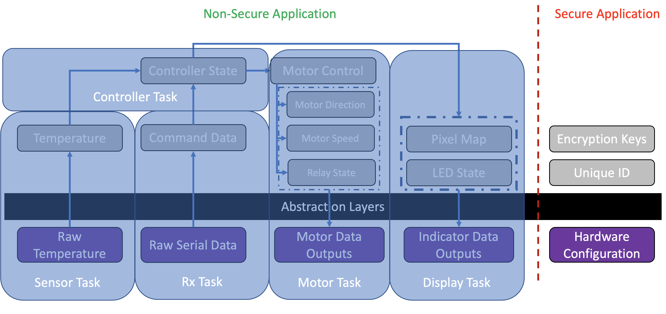

Korzystne może być rozłożenie początkowej architektury na podstawie zadań. Na przykład, jeśli ponownie spojrzymy na nasze urządzenie sterujące silnikiem, możemy użyć naszej dekompozycji domeny, aby utworzyć trzy operacje:
* Zadanie wejściowe;
* Zadanie kontroli motorycznej;
* Zadanie wyjściowe.
W zależności od systemu może to być w porządku. Jeśli jednak przyjrzymy się szczegółom poszczególnej domeny, można odnieść wrażenie, że każde zadanie będzie próbowało zrobić zbyt wiele. A system może mieć problemy ze skalowaniem w miarę rozwoju. Dlatego zamiast tego, na podstawie zidentyfikowanych przez nas zestawów danych, można skłonić się do podziału zadań, takiego jak pokazano na rysunku 6.

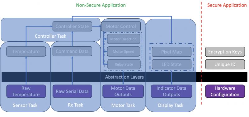

Jak widać, w tym wypadku jest pięć operacji:
1. Zadanie kontrolera;
2. Zadanie czujnika;
3. Zadanie odbiorcze;
4. Zadanie motoryczne;
5. Zadanie wyświetlania.
Ten podział będzie znacznie bardziej elastyczny, ponieważ każda operacja ma przydzieloną jedną odpowiedzialność, na której się koncentruje. Na przykład, jeśli klient w najbliższej przyszłości wymaga diagnostyki, możemy dodać takowe zadanie. Jeśli zostanie uwzględnionych więcej czujników, zadanie czujnika może nimi zarządzać. Jeśli potrzebujemy przesłać stan urządzenia za pomocą systemu telemetrii, możemy dodać operację telemetrii i zadanie transmisji danych. Jeśli zaprojektujemy nowy sprzęt, który wykorzystuje taki sam silnik i sterownik, możemy wziąć nasze zadanie silnikowe sterujące nim i wykorzystać je ponownie!
