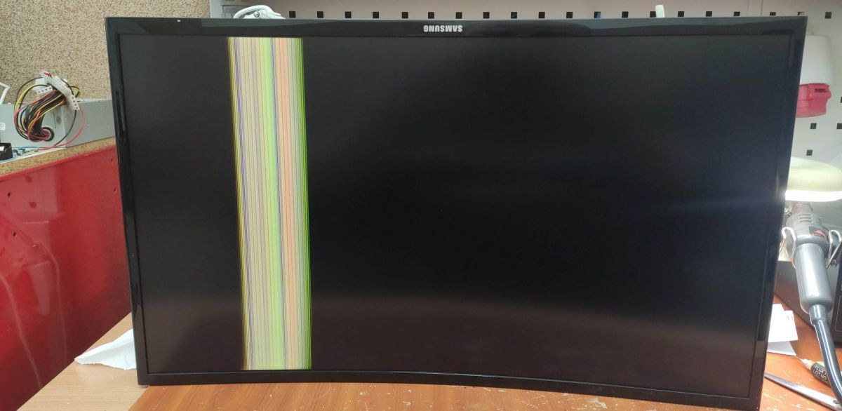

    Mam taki problem z monitorem, że normalnie reaguje na przycisk zasilania, czyli daje się włączyć i wyłączyć, kontrolka jest ok, ale po włączeniu podświetlenie najpierw mignie 5 razy, później włączy się normalnie, ale nic nie wyświetla się na ekranie.

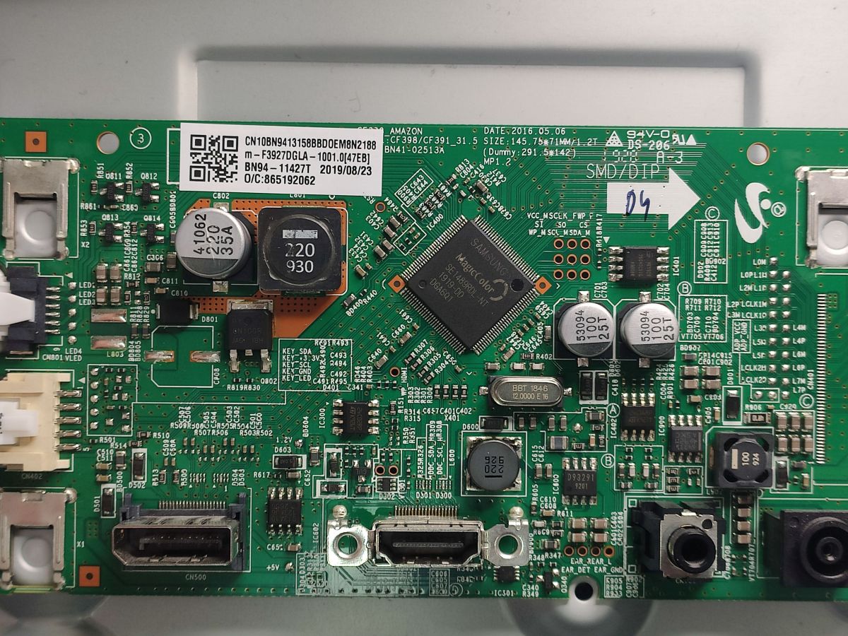

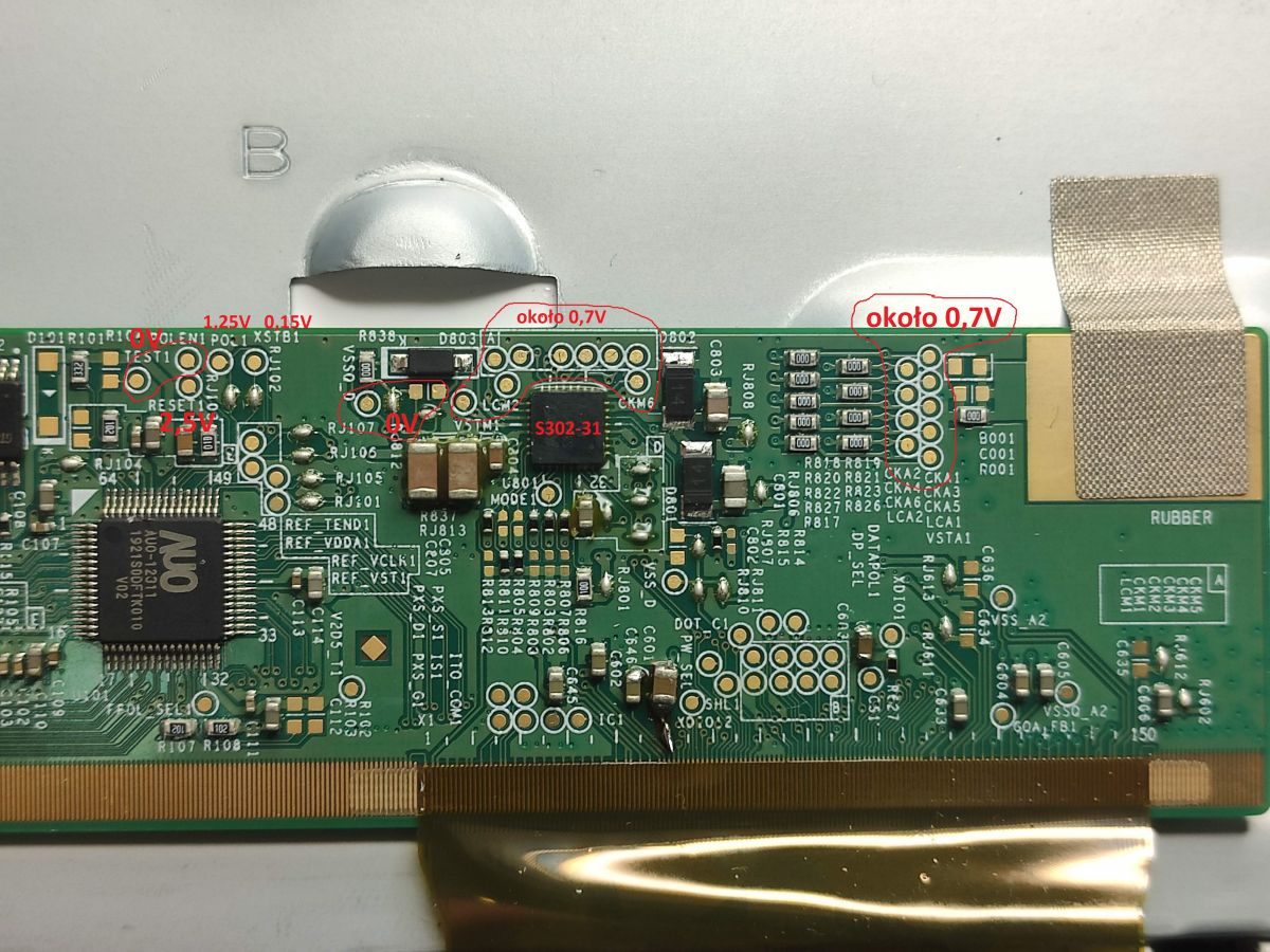

    Płyta główna z pierwszego zdjęcia jest dobra, bo udało mi się zdobyć taki rozbity monitor i po podłączeniu jest taki sam efekt, więc zabrałem się za sterownik matrycy. Z taśmy od płyty głównej wchodzą dobre wartości napięć.
    Z rozbitego monitora podmieniłem układ S302-31 - bo dookoła niego brak jest napięć. Nic to nie dało i nie wiem czego szukać, a nie chce wymieniać układów na pałę - nie znam się tak dobrze na monitorach, a kolega mnie ciśnie i nie wiem gdzie grzebać.
    Może coś poradzicie przed świętami?

    saly
    Poziom 32  
    A jak wygląda prąd do podświetlenia, może jest za duży bo w matrycy są uszkodzone diody LED i Driver LED próbkuje kilka razy i wyłącza podświetlenie.
    Scalaków na płytce matrycy lepiej bym nie ruszał bez potrzeby.

    Tak jak pisałem na początku podświetlenie mignie kilka razy i załączy się normalnie, dlatego wydaje mi się że jest w porządku, gdyby były uszkodzone ledy to pewnie driver próbował by kilka razy i wyłączał podświetlanie, chyba że się mylę?
    Mam pewną poprawę, obraz wrócił ale rozmazany i dalej brak napięć tak jak opisywałem w pierwszym poście.

    Czy w tym modelu jest klasyczna płyta T-CON, próbowałeś odłączać taśmy do matrycy raz lewą raz prawą. Czy wtedy jest normalny obraz na jednej z połówek
  • #5 20352267
    walker17
    Nie mam zdjęcia całej elektroniki, ale tam jest płyta główna do której podłączone są przewody od podświetlenia, drugi port to płytka przycisków od sterowania no i jedna taśma do sterownika matrycy. Sterownik matrycy to jedna podłużna płyta.
