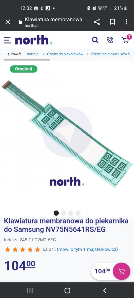

    Znalazłem taką cześć i spróbuję sprawdzić czy wymiana pomoże.
    Piekarnik Samsung NV75N5641RS - nie reaguje dotyk w piekarniku

    Przeczyściłem taśmę od klawiatury i docisnąłem wtyki przy module sterowania i dotyk działa bez problemów.
