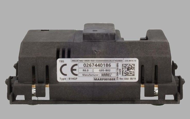

    Otóż po czterech latach użytkowania piekarnik w kuchence gazowo-elektrycznej Beko FSM52331DW przestał działać. Zegar pokazuje godzinę, można ustawić czas pieczenia. Nie można włączyć żądanej funkcji. Przełącznik funkcyjny nie reaguje. Nie włącza się również grzałka. Gaz i zapalarka działają dobrze. Z opisów na forum podejrzenie padło na przełącznik funkcji. Zakupiłem i zmieniłem. Niestety nic to nie dało.
    Podejrzewałem że nie dochodzi gdzieś zasilanie i sterowanie Okazało się że winowajcą był zegar. Tam znajduje się jakiś przekaźnik i to z nim związane jest podawanie napięcia dalej. Po wypięciu zegara i założenie mostka na stykach piekarnik zaczął działać normalnie. Czekam obecnie na nowy zegar. Cena 240-290 zł. Skoro przez mostek działa to z nowym zegarem też musi. Jakby komuś się coś takiego przydarzyło to tutaj może być odpowiedź.

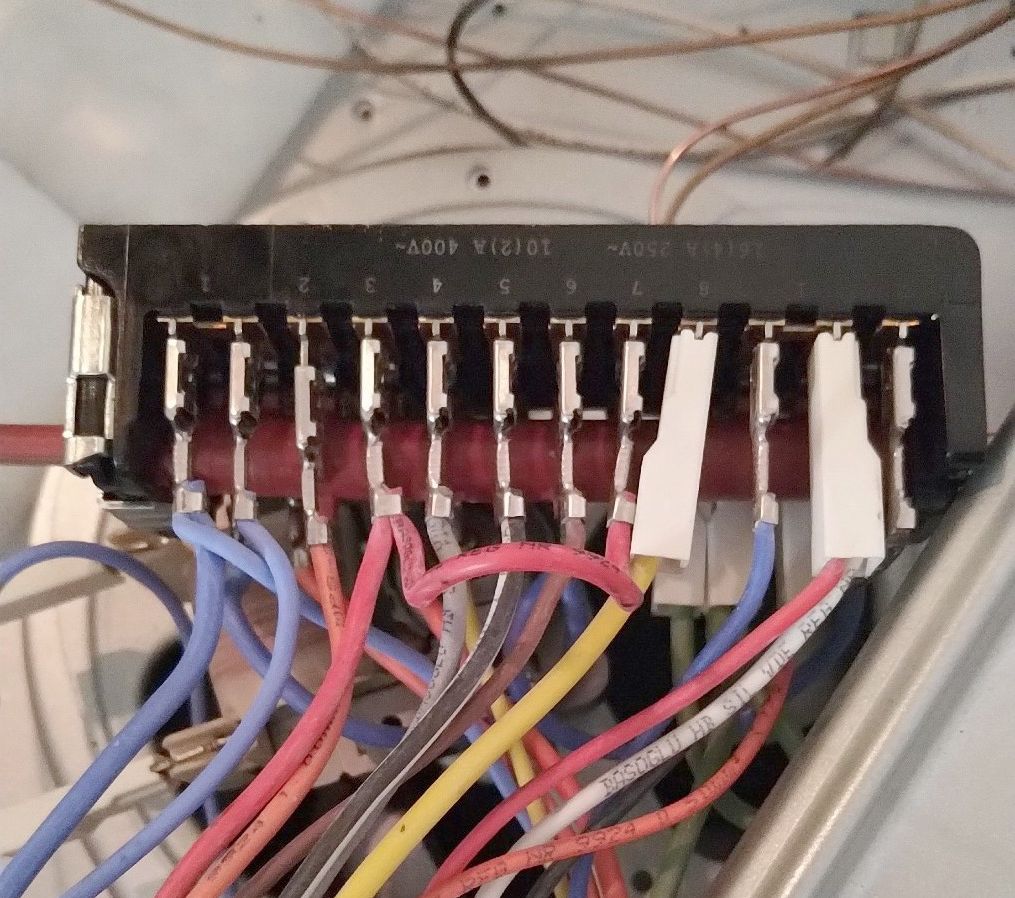

    U mnie zegar pokazywał wszystko dobrze. Można było ustawić czas pieczenia, godzinę. Nie załączał się piekarnik, programy i grzałka. Co do mostkowania to do wtyczki dochodzą trzy przewody (niebieski cienki i dwa grubsze zielony i biały. Trzeba mostek zrobić na białym i zielonym, minutnik w rękę i pieczemy. Powodzenia
    Edit:
    Jakby ktoś potrzebował schematu jak przepiąć przełącznik funkcji w kuchence beko FSM52331DW to załączam dwie fotki.

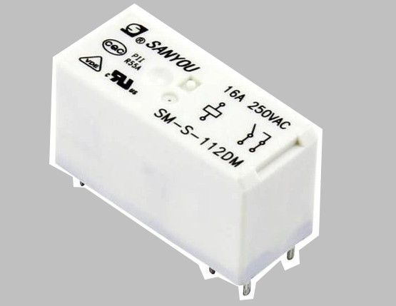

    Zegar wymieniony przez serwis, kuchenka działa. Sprawa z zegarem jest taka, że podobno nie można go kupić. Gdyby ktoś bawił się w elektronika to prawdopodobnie uszkodzeniu ulega przekaźnik w zegarze Sanyou SM-S-112DM-F. Jest chyba do kupienia za małe pieniądze.
    Beko FSM52331DW - piekarnik nie działa, zegar przekaźnikowy winien, wymiana i cena nowego
  • #9 20359672
    antos
    No właśnie ja wymieniłem przekaźnik koszt 20zł z przesyłką. Kuchenka śmiga jak nowa :)
  • #10 20359720
    janiorog
    Poziom 3  
    Jak wymieniłeś ? Sam wlutowałeś nowy? Nie jest tak prosto ponieważ to pod wyświetlaczem się znajduje. Pytam z ciekawości na przyszłość. Jakby co to bym się pobawił.
    #11 20360118
    antos
    Tak sam wymieniłem jest problem z wyświetlaczem, ale powolutku udało się go poluzować i podważyć potem odgiąć i reszta już z górki.
