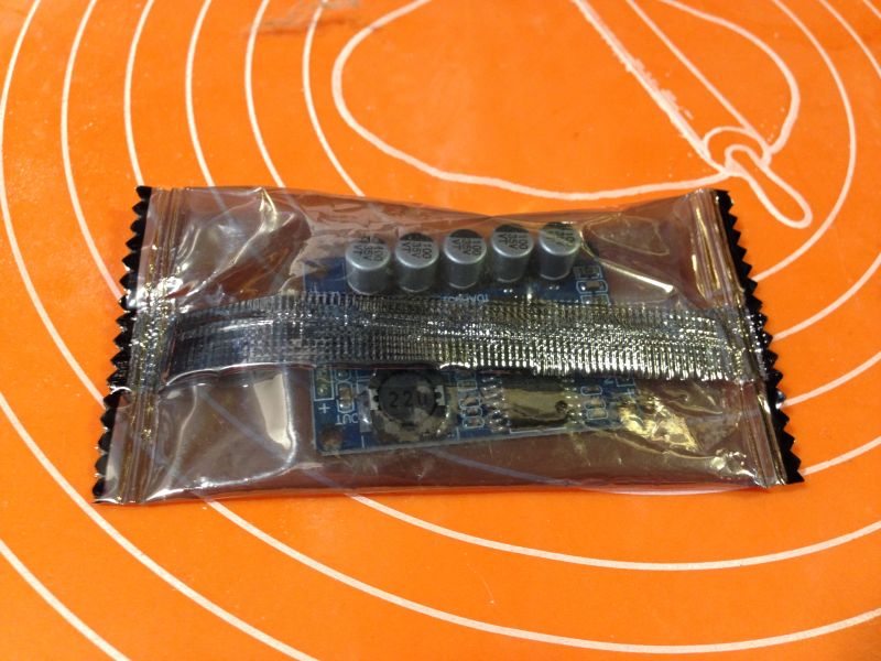

    Otrzymałem do testów moduł ww. wzmacniacza. Popularny na aukcjach, z "podobno" dobrymi parametrami i stosunkowo wysoką mocą - mam zamiar sprawdzić, co jest wart i czy chociażby te "35W" jest realne.
    Przesyłka po wyjęciu z bąbelkowej koperty (bąbelków było dużo, więc obyło się bez najmniejszych nawet uszkodzeń) wygląda tak:
    TDA8932 35W - Wzmacniacz cyfrowy mocy, moduł oparty o układ scalony
    Płytka zapakowana w zgrzaną torebkę przeznaczoną do pakowania elementów elektronicznych jest doprawdy niewielka - jej rozmiary przypominają pudełeczko zapałek.

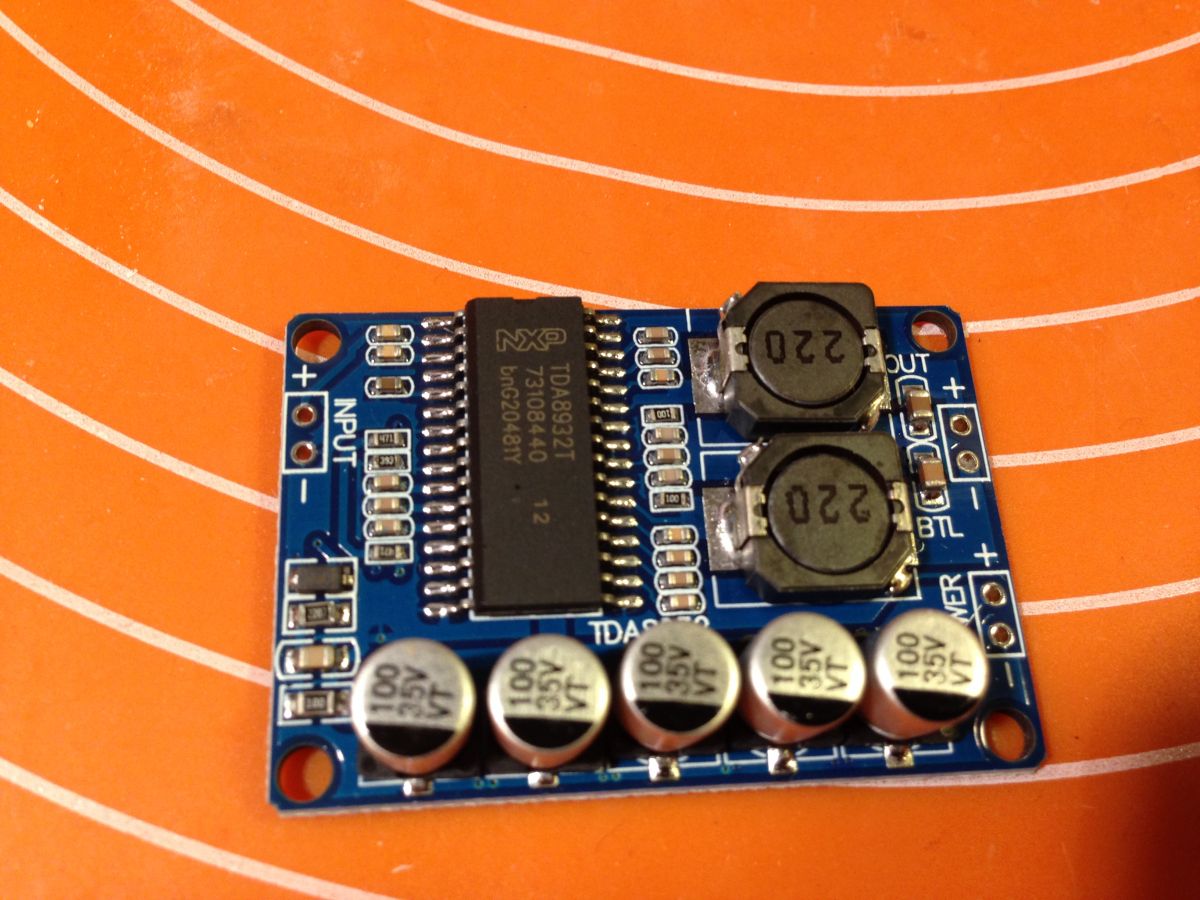

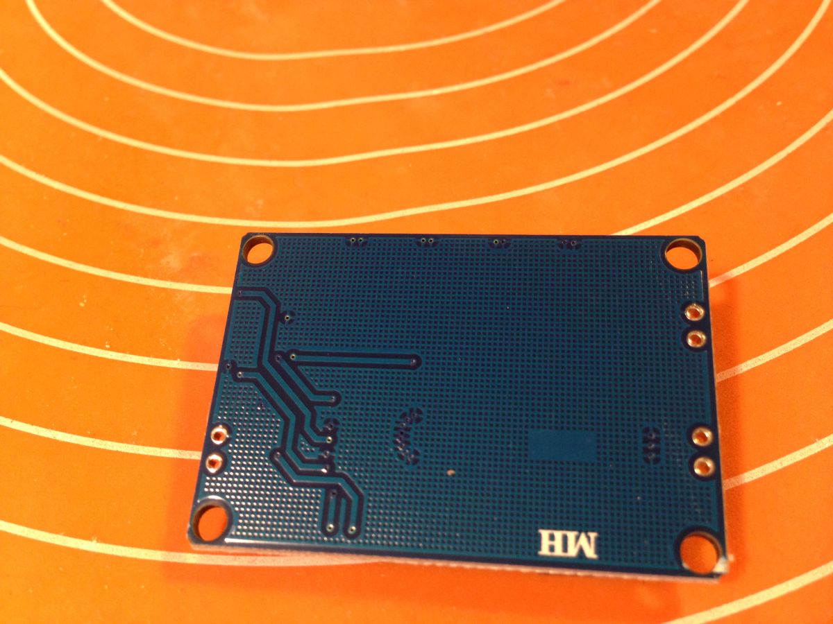

    Po wydłubaniu z torebki:
    TDA8932 35W - Wzmacniacz cyfrowy mocy, moduł oparty o układ scalony TDA8932 35W - Wzmacniacz cyfrowy mocy, moduł oparty o układ scalony TDA8932 35W - Wzmacniacz cyfrowy mocy, moduł oparty o układ scalony

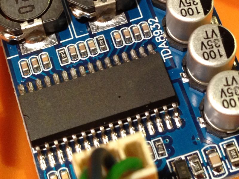

    Z wyglądu - estetyczna i dobrze zaprojektowana (pod warunkiem montażu na plastikowych tulejkach śrubkami M2,5. Co prawda otwory do montażu w obudowie są średnicy 3mm, ale ze względu na konieczność zastosowania pod łeb śruby podkładki izolacyjnej, lepiej dać mniejszą średnicę. Typowa pod M3 mogłaby się nie zmieścić (a nawet na pewno się nie zmieści), a lepiej nie ryzykować zrobienia zwarć.
    Opisana poprawnie - nie ma więc problemu z podłączaniem zasilania, sygnału czy wyjścia na głośnik. Raster otworów do podłączania powyższych umożliwia wlutowanie typowych złącz MOLEX, jak widać poniżej.

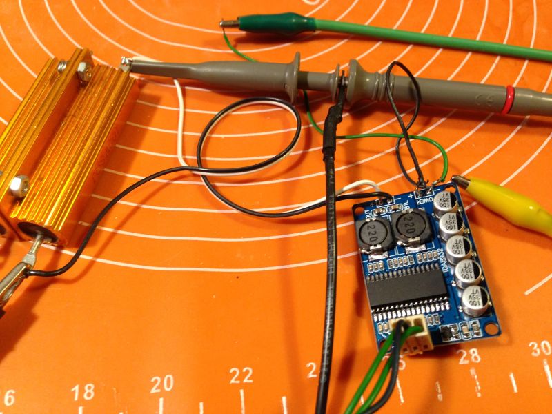

    Ja wlutowałem tylko do wejścia sygnału audio, ponieważ taki kabelek miałem akurat zrobiony do łączenia z oscyloskopem. ;) Do pozostałych polutowałem przewody...
    …i od razu przystąpiłem do testów.
    Nadmienię, że obiecywana moc 35W dotyczy obciążenia - jak napisano w aukcji:
    "Impedancja głośnika: 8 omów najlepiej (4 ohm 6 omów również 2)". Dość spory rozrzut, więc na wszelki wypadek sprawdziłem w DS (data scheet) układu, jak to jest naprawdę.

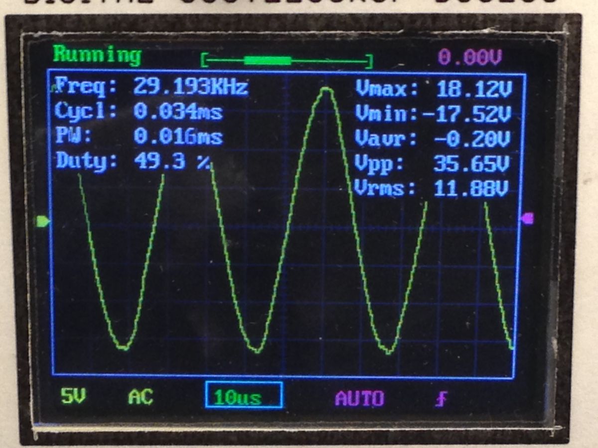

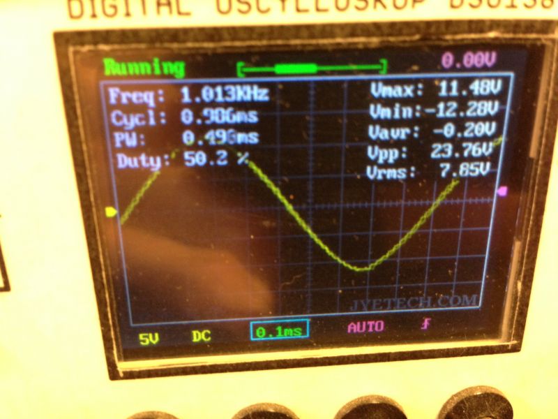

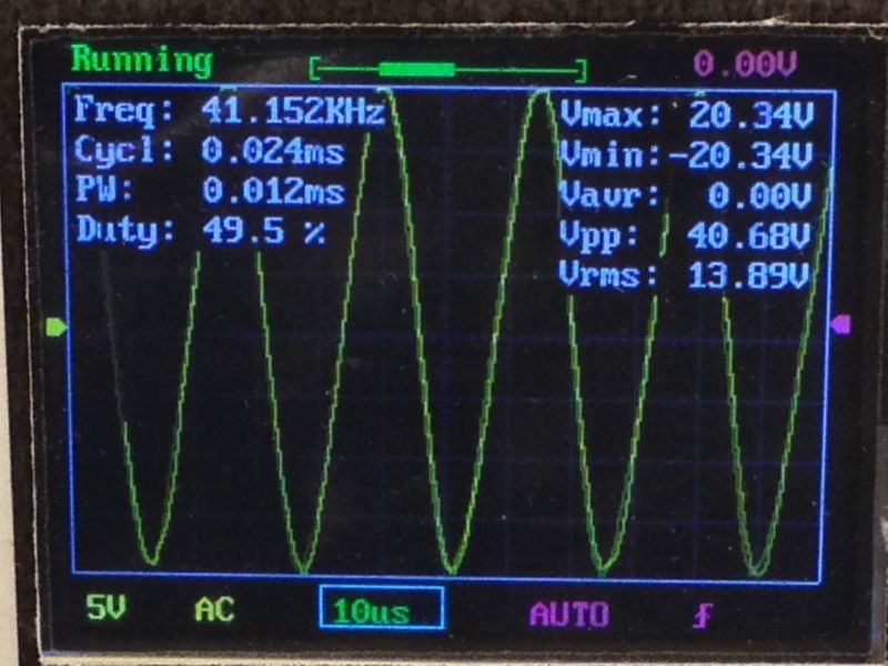

    Nic to - podłączyłem do zasilacza, ustawiłem 22V, podałem sygnał (na początek niewielki) na wejście i zobaczyłem na oscyloskopie coś takiego:
    Niby sam kształt sinusoidy jest poprawny, ale co robią te śmieci na jej dolnej części? Niestety - nie jest to wina oscyloskopu (mimo że to tylko DSO138, to nie potrafi tak zniekształcać obrazu), to pozostałości "szatkowania" napięcia stałego - domena niskiej jakości wzmacniaczy klasy D.
    O tym, na czym polega praca wzmacniacza tej klasy odsyłam do poszukiwań w sieci.
    W każdym razie po to są w takich wzmacniaczach stosowane filtry LC - by wyeliminować z przebiegu Audio to co zbędne - pozostałości częstotliwości "szatkowania", o którym wspomniałem wyżej.
    Jak widać - dla sygnałów o niewielkich amplitudach jest to jednak zauważalne. A czy słyszalne również? Hmmm... Powiem tak: Wszystkie proste "jednoukładowe" wzmacniacze tej klasy mają swój charakter polegający właśnie na pewnego rodzaju zafałszowania brzmienia sygnału - dźwięk jest niejako "skażony cyfryzacja" - co słychać jako lekko chropowate/meteliczne brzmienie - zwłaszcza denerwujące na wysokich częstotliwościach.

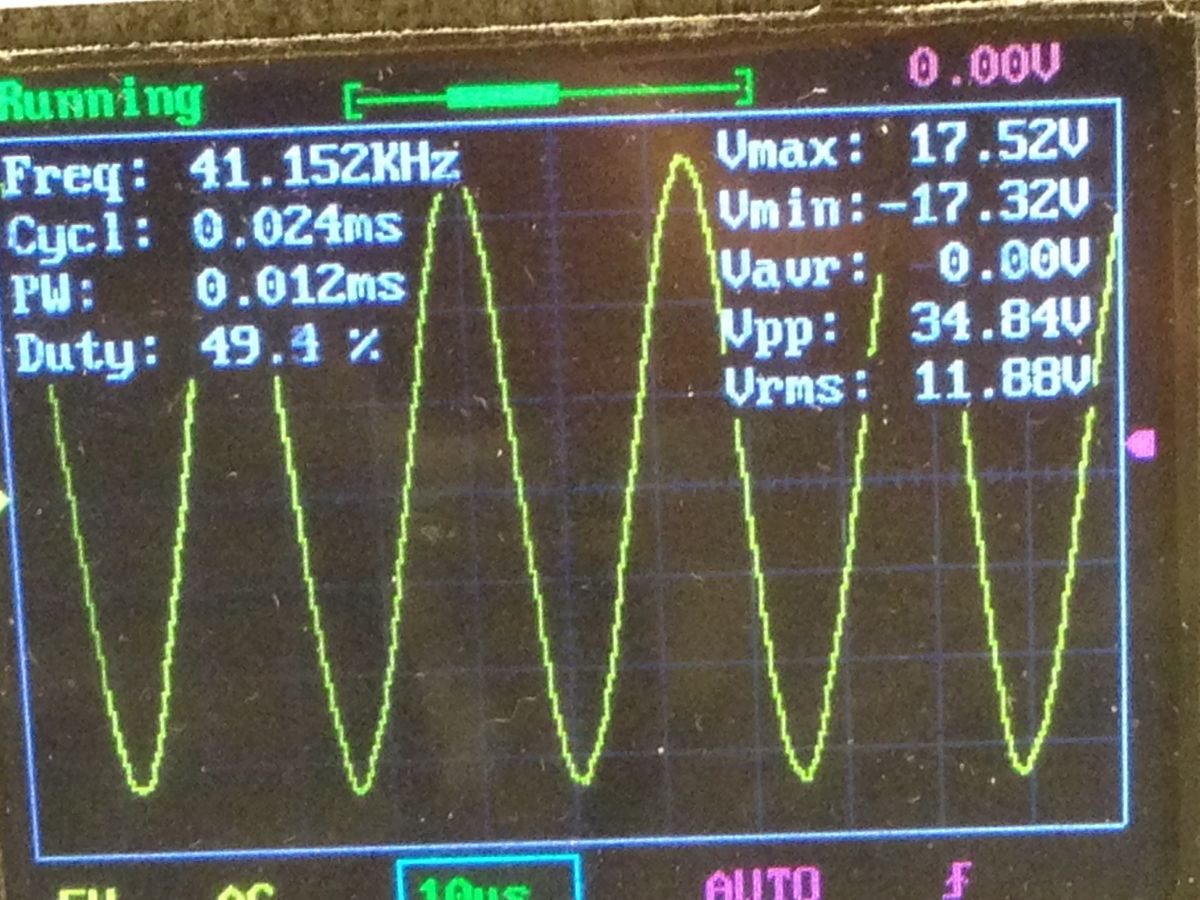

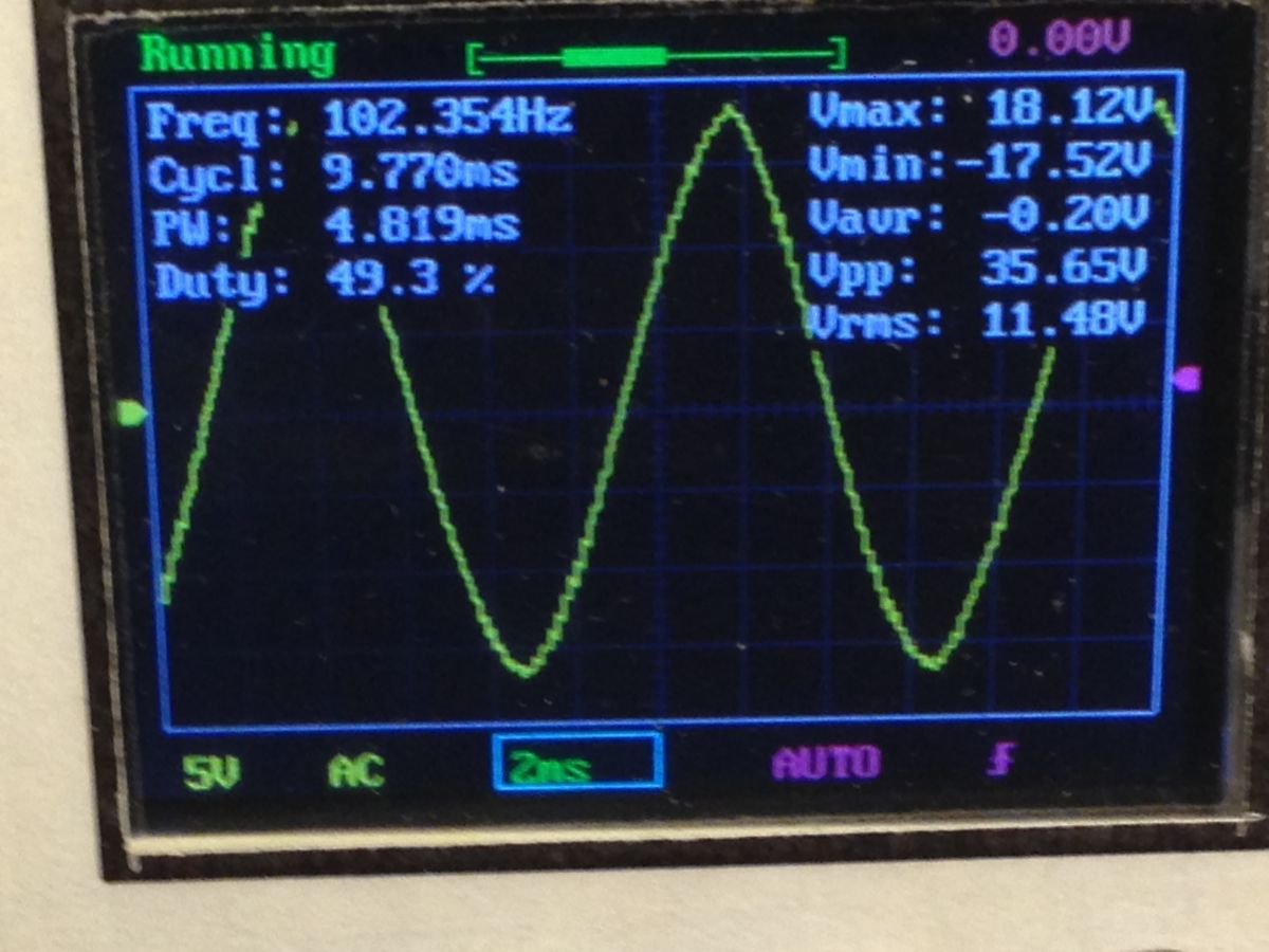

    Po kilku pomiarach o obserwacji sygnału na ekranie można się zorientować, czemu ten układ nie odbiega od innych:
    O ile jeszcze dla niższych częstotliwości można uznać sens takich wzmacniaczy (mam na myśli proste wzmacniacze w klasie D realizowane na jednym układzie scalonym; a więc uproszczone do maksimum), to dla częstotliwości wyższych mamy do czynienia z tym, o czym wspomniałem; dźwięk staje się typowo "cyfrowy".
    W tym wzmacniaczu szczególnie, a powodem może być to, że obserwujemy wyraźny wzrost mocy (mimo stałego napięcia sygnału wejściowego i obciążenia sztucznego na wyjściu) dla częstotliwości nadakustycznych. Oczywiście te częstotliwości (patrz: przebieg poniżej) już dawno są poza percepcją człowieka, ale ich podharmoniczne już niestety nie...

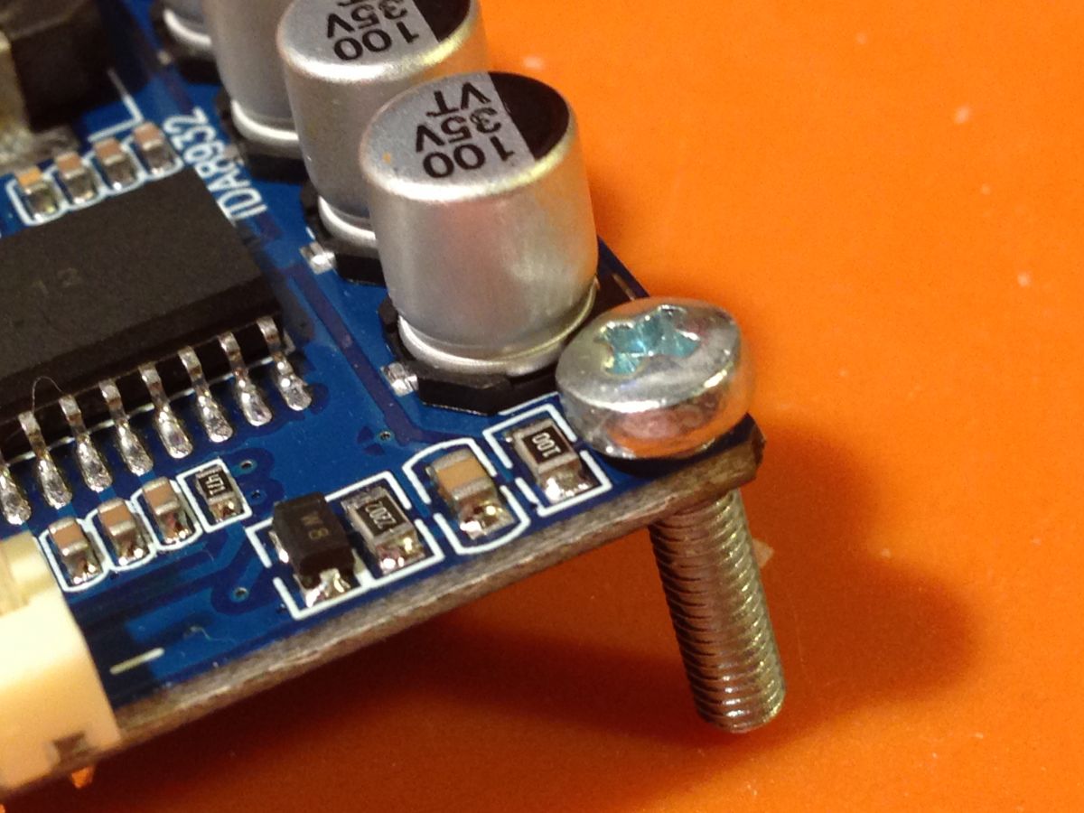

    A gdyby użyć podkładki stosowaną pod śrubę mocująca tranzystor?
    Pozdrawiam,
    A.
  • #3 20347897
    398216 Usunięty
    Odległość pomiędzy otworem a najbliższymi elementami jest naprawdę mała. Zwłaszcza przy kondensatorach filtrujących zasilanie (od strony wejścia). Może by się i udało z taką podkładką - węższą częścią podkładki do płytki. Co do reszty otworów problem jest co prawda mniejszy i podkładka musiała by mieć albo średnicę zewnętrzną równą średnicy łebka typow śrubki M3, albo - prościej zastosowywać M 2,45 z podkładką rezoteksową, czy inną izolującą.Tak wygląda typowa M3 w otworze o którrym pisałem:
    Jak widać odległość od łba śruby do rezystora SMD to ułamek milimetra.
  • #4 20348037
    dudik56
    Tak się zastanawiam czy sztuczne obciążenie z opornika R nie powinno mieć charakteru indukcyjnego Z tak jak głośniki i czy to może mieć wpływ na zniekształcenia przy tym typie wzmacniacza.
  • #5 20348147
    acctr
    Poziom 37  
    Oporniki mocy to spirala z drutu oporowego, która też ma jakąś indukcyjność.
    Pomogłem? Kup mi kawę.
  • #6 20348206
    dudik56
    Kawałek drutu też ma jakąś indukcyjność ale chodziło mi o charakter indukcyjny obciążenia w sensie impedancji np: 8 Ohm. Bo może to w pewnym stopniu uzupełniać filtr wyjściowy wzmacniacza. Jak wiadomo dla głośników podaje się impedancję a nie opór a to często potocznie jest mylone.
  • #7 20348375
    398216 Usunięty
    Tylko, że w takich rezystorach mocy ten "kawałek drutu" ma czasem nawet kilkaset zwoi.
    A zresztą - jaką indukcyjność chciałbyś dodać? Jaką wartość ? Bo tak się składa, ze głośni9ki mają różne indukcyjności...bardzo różne.
    Są kompletne systemy mocowań z poliamidu - nakrętki, kołki, śrubki. https://botland.com.pl/srubki-i-nakretki/1357...MI88qi14yO_AIVLQqiAx1hAgP9EAQYAyABEgKmVvD_BwE

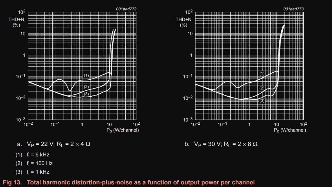

    No, cóż. Zgodnie z notą układu TDA8932B parametr THD+N może nawet przekroczyć 10%, co kwalifikuje ten układ do urządzeń ... biwakowych ;)
    Owszem. są. Nie mniej jednak śrubka też ma łeb i podczas dokręcania może zaczepić o rezystor i go urwać,uszkodzić. O to mi chodziło i dartego podałem propozycję używania śrub M2,5.
    A czy ktoś się zastosuje czy nie, czy wymyśli jeszcze inny patent na zamocowanie takiej płyteczki - to już nie mój problem. Widziałem zdolnego, który podobną płytkę wzmacniacza przykleił do obudowy termoglutem... :) Dopóki się nie odklei będzie sie trzymać, a jak się oderwie i zepsuje (bo coś się zewrze np,.) kupi nowy moduł.

    W takim razie powiedz mi czemu wszyscy na całym świecie używają do testów wzmacniaczy rezystorów drutowych mocy, a nie kombinują z jakimiś dodatkowymi indukcyjnościami? Bo to w zdecydowanej większości wypadków wystarczające jest - ot co. Dobrze zaprojektowany wzmacniacz musi działać nawet jeśli do jego wyjścia podłączy się 3 cm drutu miedzianego średnicy 2mm. Grać moze nie będzie ale wytrzyma.
  • #14 20348477
    dudik56
    Zgadza się, przeważnie tak wykonuje się testy. Ale dla wzmacniaczy klasycznych "liniowych" gdzie na na wyjściu jest czyste pasmo akustyczne. W przypadku wzmacniacza klasy D trudno jest taką czystość uzyskać (jest sporo śmieci) zwłaszcza jak na wyjściu mają marny prymitywny filtr. I zastanawiałem się czy indukcyjna impedancja głośnika będzie miała wpływ na uzyskany na wyjściu sygnał stanowiąc dodatkowy element filtru, czy przypadkiem nie poprawi wykresu poszarpanej sinusoidy. Ot tylko tyle ;)
    Dla mocy 10W układ ma 0,2% zniekształceń (dla porównania hi-fi to 1%). Po prostu nie należy "wyciskać" pełnej mocy.
