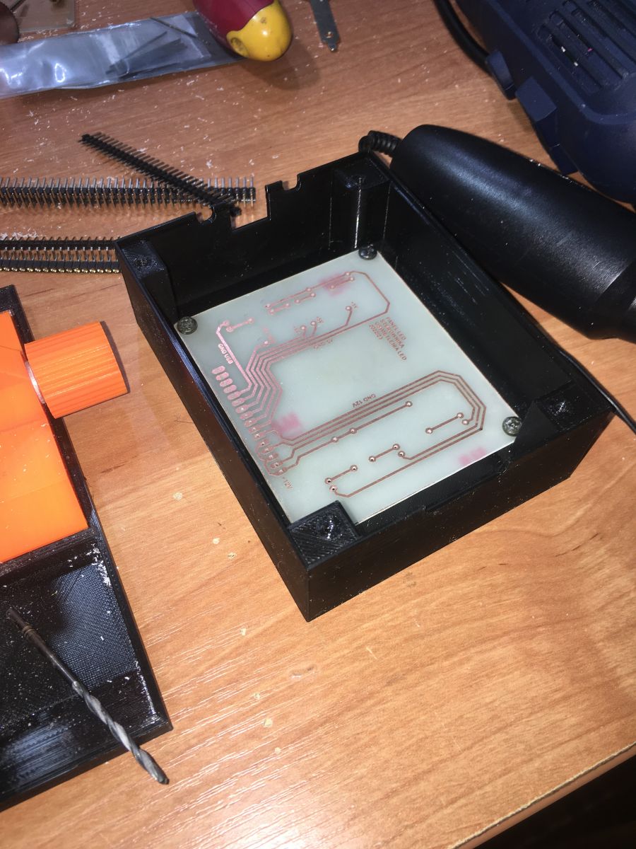

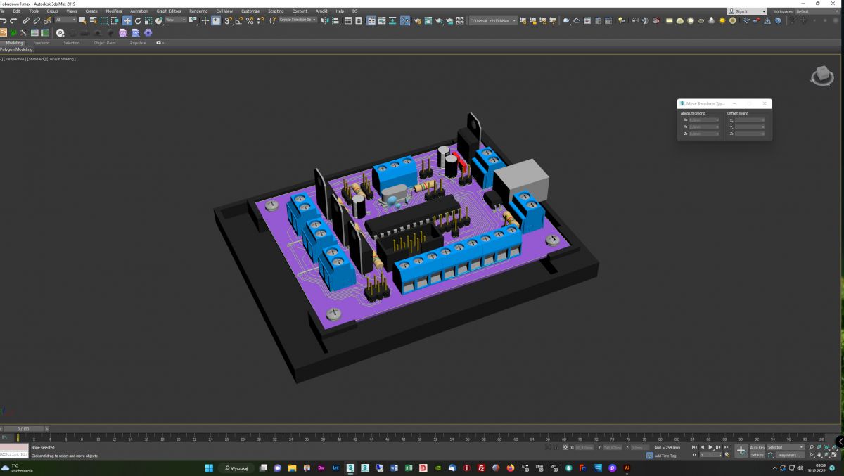

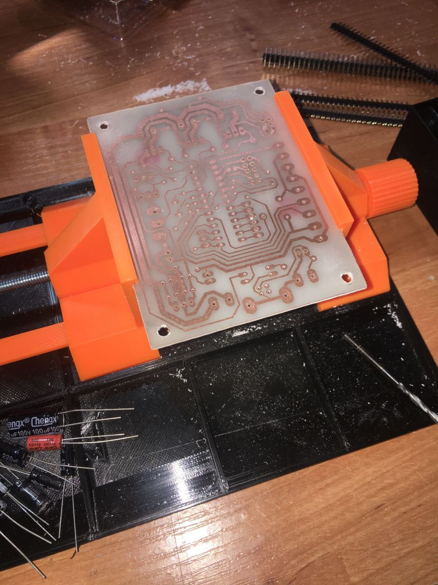

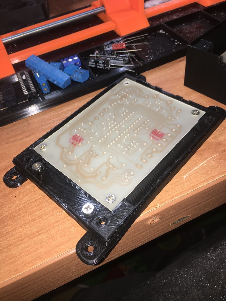

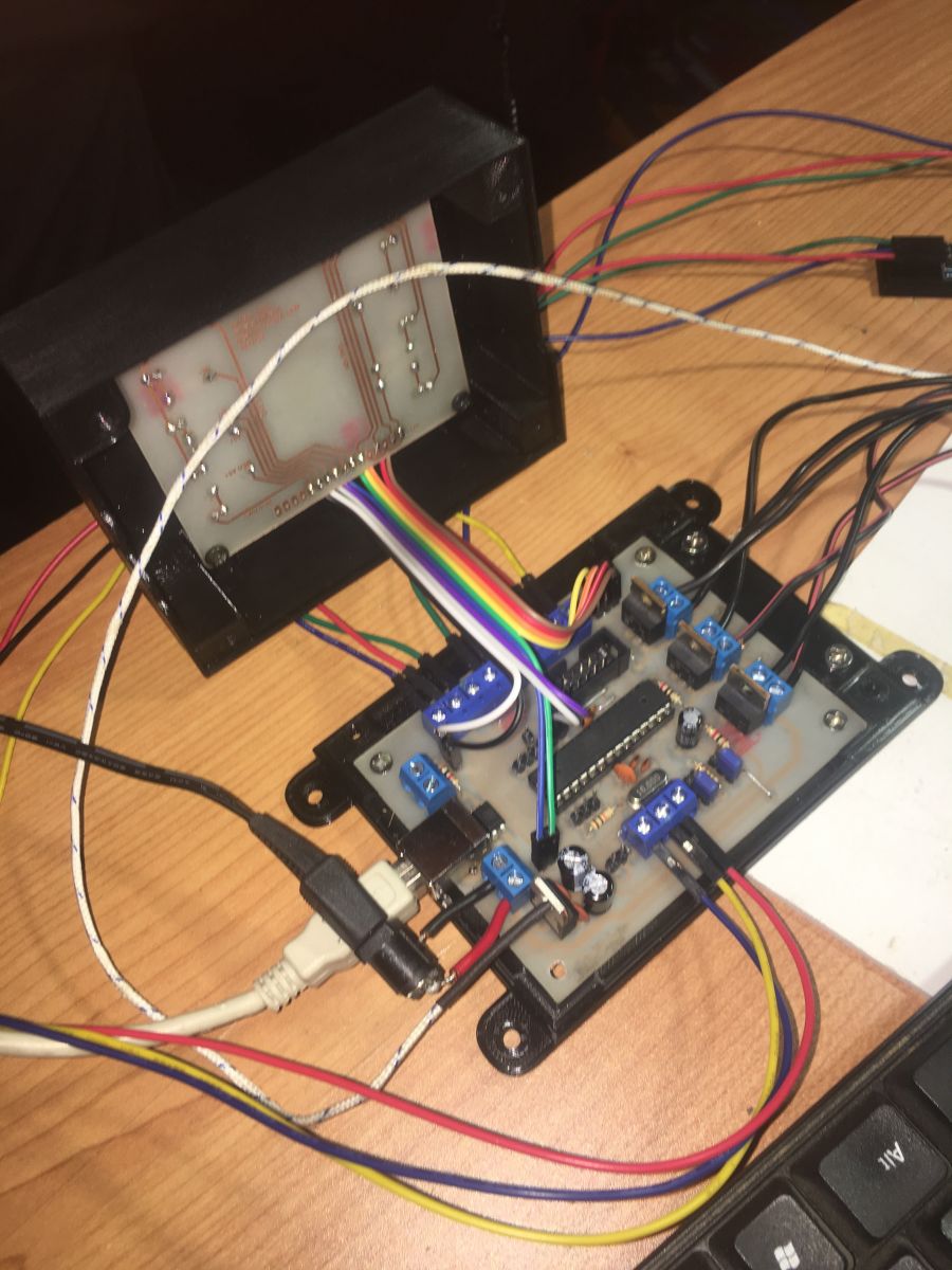

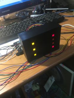

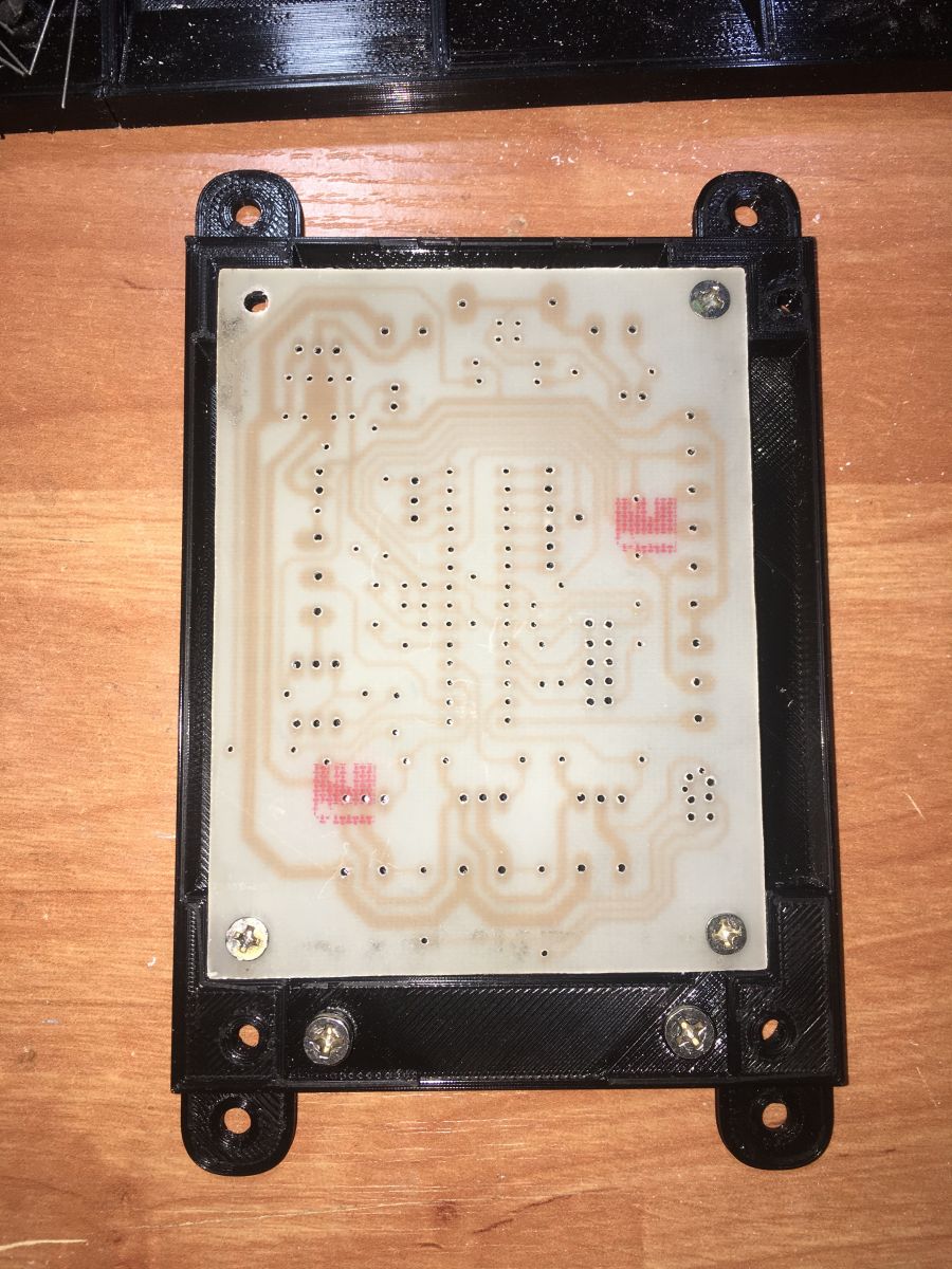

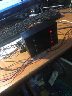

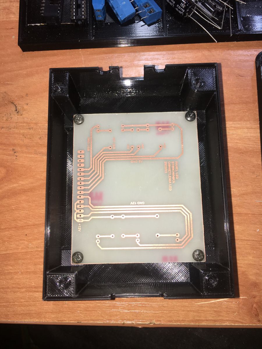

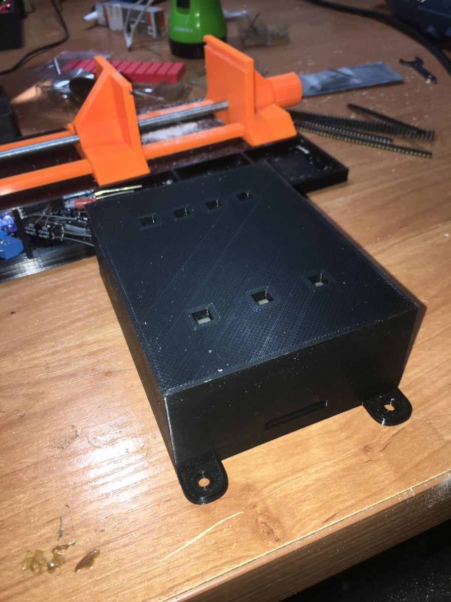

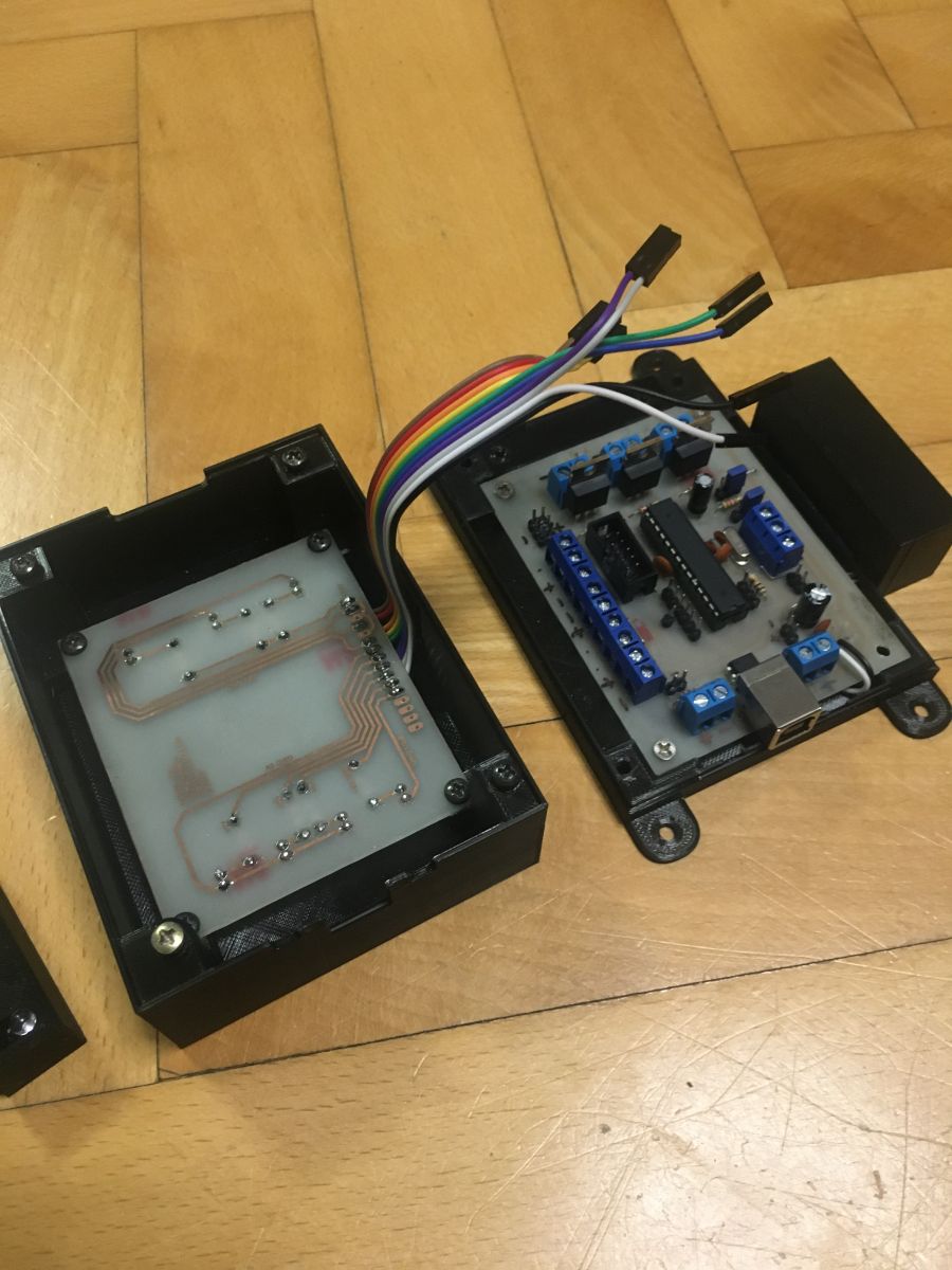

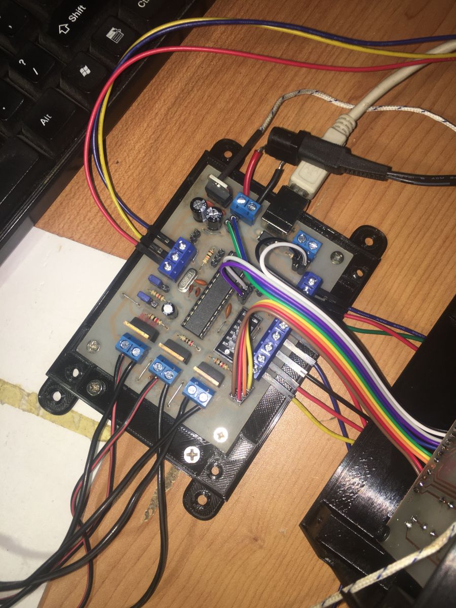

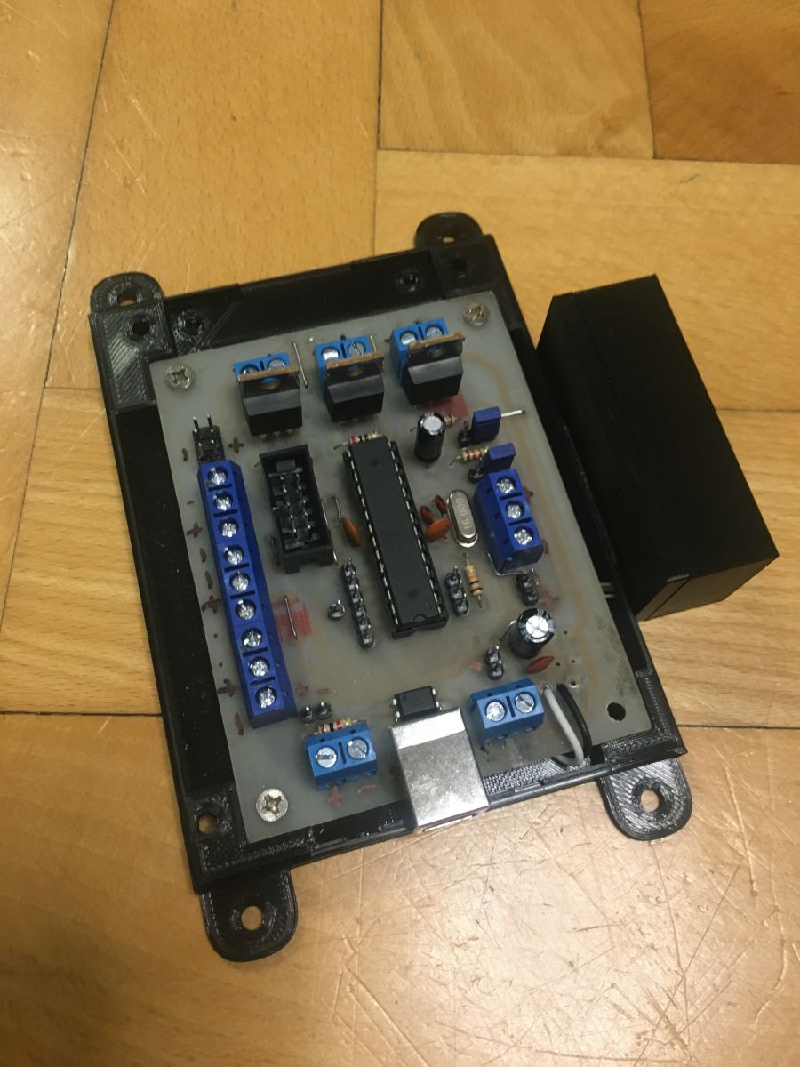

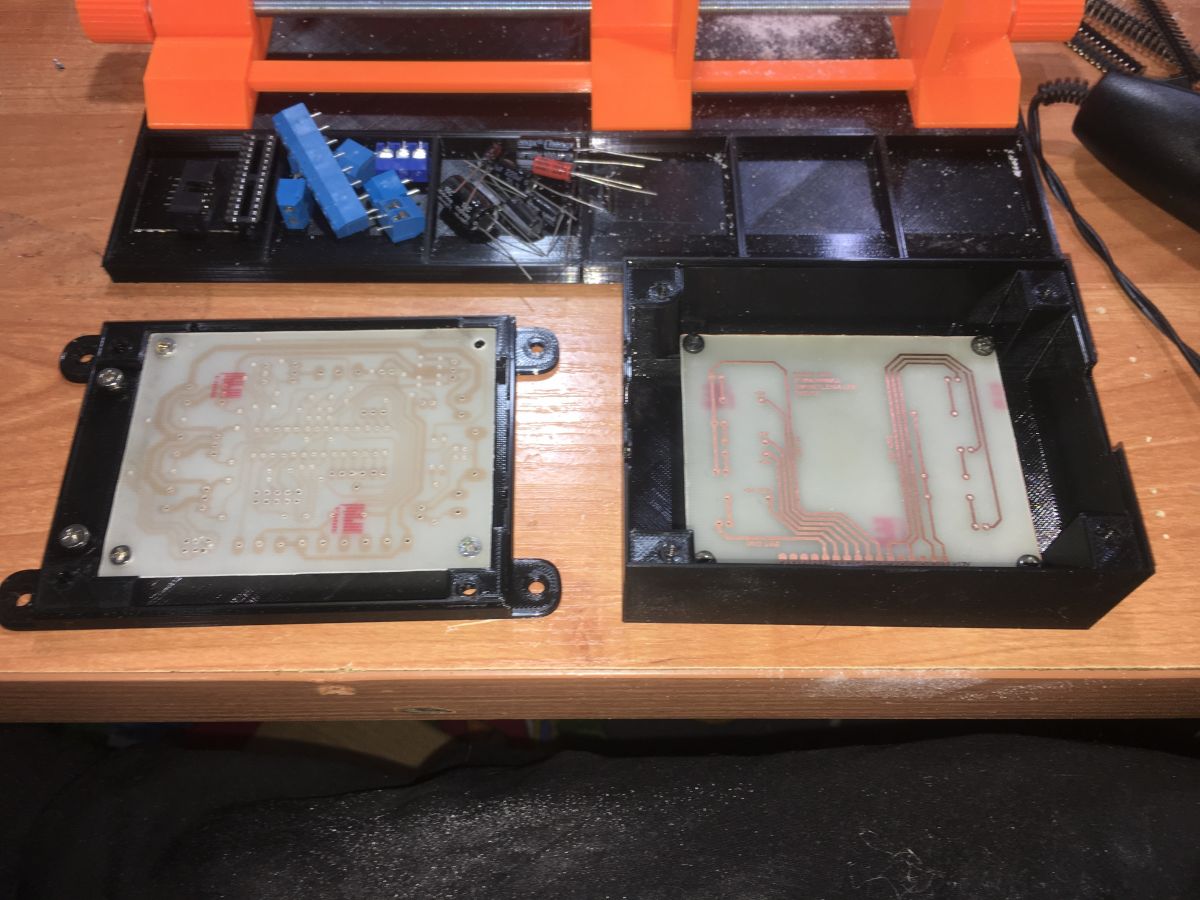

Siedzę nad małym projekcikiem i już opisuję co chciałem osiągnąć a co wyszło w praktyce

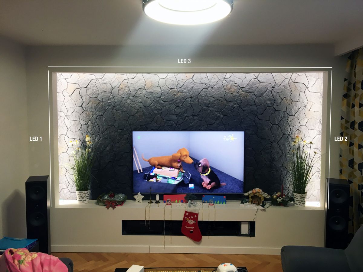

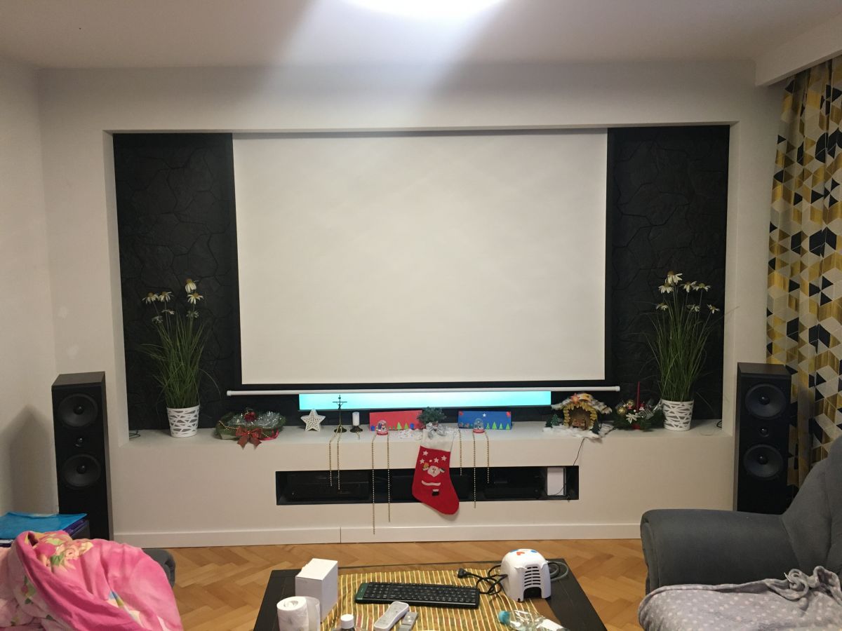

Generalnie po małym remoncie zbudowałem ściankę kinowo/TV z oświetleniem LED do okoła.
Mam tam trzy paski LED oddzielnie zasilane.
Moduł sterowania:
1) Power ON/OFF na pilocie : płynne włączenie i wyłączenie LED (w projekcie mam trzy IRF520 sterowane PWM)
2) VolUP/DOWN : ma działać tylko gdy mamy włączone światełka i wykonywać 8 skoków przyciemnienia i rozjaśnienia.
Naciśnięcie klawisza power w każdym momencie przyciemnienia wyłącza płynnie LEDy od tego kroku przyciemnienia.

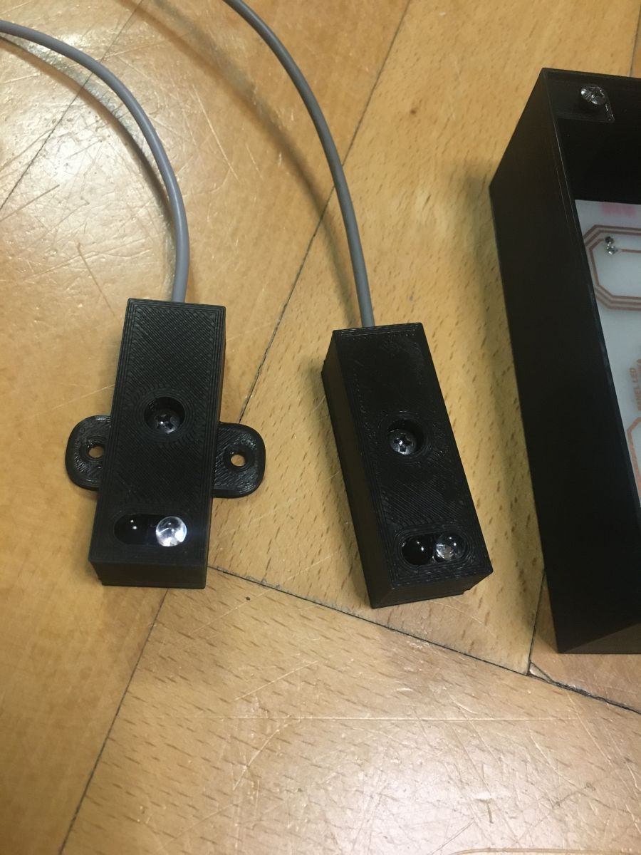

3) Włącznik zbliżeniowy (po prostu czujnik odległości/przeszkód IR) : Zadanie tego modułu to włączenie i wyłączenie LED to samo co power na pilocie.
Zamontowałem na wszelki wypadek, piloty giną baterie padają no i dzieci potrafią naprawdę skutecznie posiać pilota
Działa to jak włącznik bezdotykowy, przesuwamy ręką w odległości około 15cm i jest światełko lub go nie ma.
4) Przycisk muzyka na pilocie : ta opcja uruchamia dodatkowy moduł audio, który zbiera dźwięk z otoczenia i diody migają w ryt muzyki.
Lubię sobie posłuchać muzyczki i postanowiłem dla zabawy wykorzystać te LEDy jak swoisty stroboskop audio lub UVW meter.
Oczywiście nie da się uruchomić tej opcji jeśli mamy włączone światło lub przyciemnione. Działa dopiero jak zrobimy OFF power.
5) Czujnik przeszkód : od góry tam gdzie mam pasek LED 3 (obrazek wyżej) wysuwa się ekran do projektora. Ten czujnik jest zamontowany na środku LED 3. Ekran się wysuwa i diody gasną płynnie się przyciemniając w 20s.
w tym trybie da się uruchomić modułu audio ale tylko z LED1 i 2 LED 3 się nie uruchamia.Również nie da się ręcznie włączyć światła. Jeśli ekran się schowa to wszystkie LEDy się płynnie włączają jeśli wcześniej były włączone. Oczywiście gdy LEDy nie są włączone a wysuniemy ekran to nic się nie dzieje. LEDy się nie uruchamiają.
6) Sterowanie włącz/wyłącz LED z TV: tutaj mam podłączony sygnał 5v z USB TV i ma to działać tylko jako wyłącznik światełek jak wyłączymy TV. Taka dodatkowa opcja by nie szukać pilota od światełek. Dzięki koledze z forum "acctr" rozwiązałem problem zabezpieczenia gniazda USB TV przed niepożądanymi napięciami itd. tak by nie spalić TV.
Teraz uruchamiam światełka potem jak mam ochotę TV i podczas off TV wszystko gasnie. Oczywiście od razu mogę uruchomić oświetlenie bez TV i mogę włączyć TV w oświetlenie nic się nie zmienia do momentu kliknięcia OFF na TV.
lub OFF na pilocie.
7) moduł ON/OFF 220V (w trakcie tworzenia, w kodzie tego nie ma): tu pomyślałem zrobić wyłączanie całej listwy z TV, wzmacniaczem audio, konsolą XBOX, projektorem i serwerkiem NAS do mediów. Wszystko to na czuwaniu lub zasilaczach ciągnie prąd a w obecnych czasach warto wszystko wyłączyć
Jeszcze nie wiem czy MOC-a czy może zwykły przekaźnik.
Oczywiście ten kod, który podsyłam działa u mnie wyśmienicie i dokładnie tak jak opisałem.
filmik:
aktualny filmik ze wszystkimi opcjami dodam na dniach.

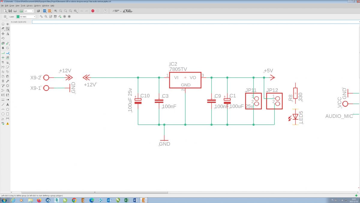

a tutaj schemacik tego wszystkiego.
Pozdrawiam wszystkich.
