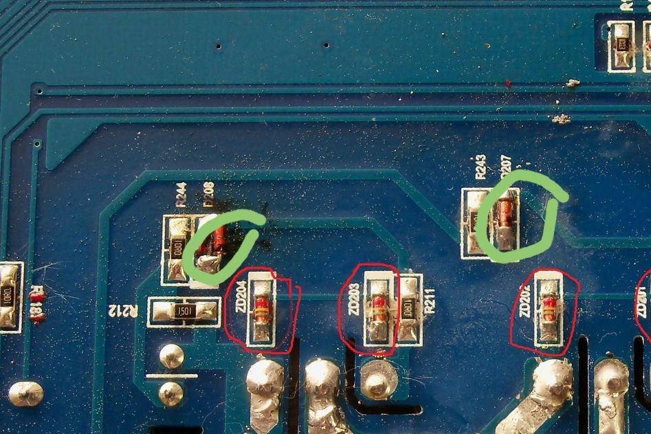

#1 20348141 22 Gru 2022 20:01 zbyszekrtv zbyszekrtv Poziom 3 #1 20348141 22 Gru 2022 20:01 Witam Mam pytanie co to za diody zaznaczone na zielono po wylutowaniu jedna przebija w dwie strony? Proszę o pomoc. Promuję tematy: 04.01.2022 Wsad nand do TV Sharp LC-40FI5342E, płyta główna TP. MS6486. PB711, matryca JE400D3HE2N 23.08.2021 [Kupię] Poszukuję mosfet MXP4002AT
#2 20348269 22 Gru 2022 20:56 jarekgol jarekgol Poziom 38 Pomocny post? (0) #2 20348269 22 Gru 2022 20:56 Obok są inne opisane ZD więc pewnie zenery, przy twoich jest samo D, więc ja bym zaryzykował 1N4148.
#3 20348336 22 Gru 2022 21:26 rubik123 rubik123 Poziom 21 Pomocny post? (0) #3 20348336 22 Gru 2022 21:26 Wcale nie muszą mieć przebicia w obie strony, są równolegle z rezystorami 10Ω. Wylutuj diody i dopiero wtedy je pomierz. A wylutowałeś, a zatem przepraszam nie doczytałem.
