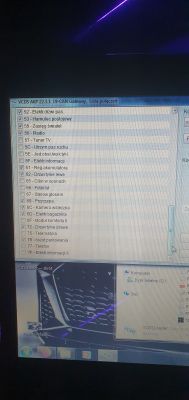

    Ja oprocz zle zakodowanego sterownika mam blad od telefonu i od jakiegos czasu nie dziala mi radio fm itp.

    Masz zmienione radio na inne , zapewne.
    VCDS jest wieć sam Ci podpowie jak go zakodować , wejdz w kodowanie.
    Jeśli to nie pomoże usuń radio z GATEWAY , oraz jak dobrze pamiętam w liczniku w adaptacjach trzeba przestwić komunikacje radia z licznikiem.
    W Gateway możesz też kliknąć ustawienia fabtyczne , i zobaczyć co sie zapisze wtedy z wyposarzenia ,ale powinien wtedy zniknąć błąd "zakodowany nieprawidłowo"

    Radio jest oryginalne, cały czas działało. Pewnego dnia przestało działać.
    Co do ustawień fabrycznych to nie bardzo chce, bo poprzedni właściciel dokładał doświetlanie zakrętów, elektryczna klapę, BiLed itp... po resecie wszystko mi usunie.
    A sterownik nie mówi nic jak mam go zakodować, żeby był zakodowany prawidłowo.
  • #8 21138876
    ic3ek
    Hm. Jak nie działa, to znaczy, że ma brak zasilania albo się uszkodziło, stąd wynika błąd komunikacji, myślę, że jak wróci do życia te błędy z komunikacją znikną.
    Nie wiem, jak masz zakodowany Gateway, co masz tam poustawiane, jeśli było kilka rzeczy dokładane, to zapewne stąd wynika ten błąd, coś jest za dużo dopisane lub za mało. Media Player razem z radiem jest w bagażniku, częstym przypadkiem jest zalanie tych modułów przez zatkany spryskiwacz szyby tylnej. Sprawdź, co się dzieje z tymi komponentami, bo będziemy szukać niepotrzebnie.
    Pamiętaj też, że są 3 wersje GATEWAY: BASIC/MEDIUM/HIGH, nie każdy obsłuży wszystko, co byś chciał dopisać.
    A wymiana na inny to wcale nie fajna zabawa, jest ComponentSecurity.
    Napisz, jakie masz radio MMI "2G/3G" / SYMPHONY / CONCERT.
    Dołóż zdjęcie z obsługiwanymi modułami w Gateway, może trochę to naprowadzi, gdzie jest błąd.

    Sorki, że dopiero teraz... a więc:
    - przy próbie wejścia w sterownik radia wyskakuje brak odpowiedzi ze sterownika
    - jaką mam wersję GATEWAY to niestety nie wiem, nie znam się, aż tak...
    - z tego co kojarzę to mam MMI 2G High
    - dołączam zdjęcia z GATEWAY, mam nadzieję, że o takie chodziło :) Zrzut ekranu z VCDS przedstawiający informacje o sterowniku Gateway. Zrzut ekranu programu VCDS wyświetlający kodowanie modułu Gateway. Zrzut ekranu interfejsu VCDS z listą połączeń CAN Gateway. Zrzut ekranu programu diagnostycznego VCDS z listą dostępnych modułów. Zrzut ekranu interfejsu oprogramowania diagnostycznego VCDS z listą sterowników w samochodzie.
