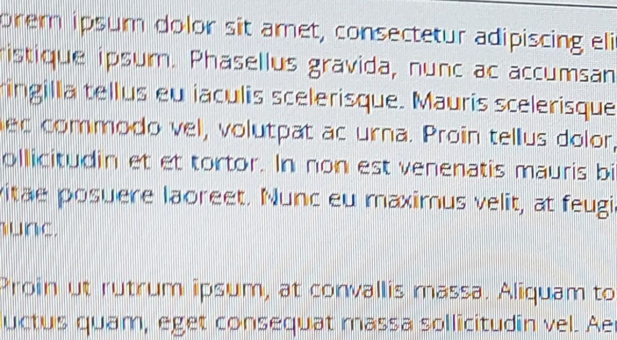

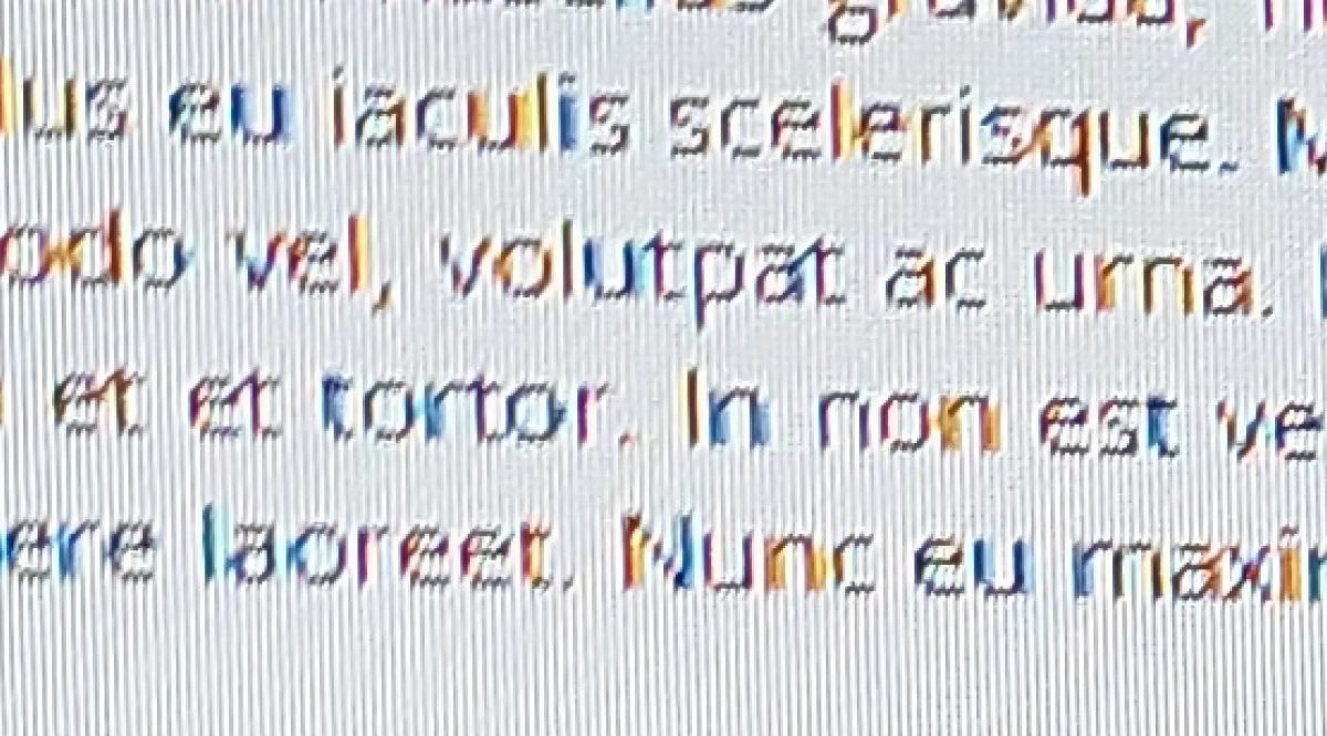

    Na monitorze zamiast ładnej czarnej czcionki widzę całą paletę barw i nie potrafię tego naprawić.... Monitor 5 letni, odkupiony z firmy. Podłączony do GeForce GTX1050 DisplayPortem. Ustawiony na natywną rozdzielczość 2560x1440. Próbowałem na wszelkie możliwe sposoby grzebać w ustawieniach Windowsa i przez NVIDIA Setting, ale nie jestem w stanie tego naprawić. Problem znika przy rozdzielczości 1080p, no ale to nie jest rozwiązanie. Wie ktoś może co z tym fantem zrobić? Będę wdzięczny za wszelką pomoc.
    Edit:
    Ewidentnie wina po stronie mojego kompa, bo dziś podłączyłem pod służbowy i wszystko działało bez problemów
    Zdjęcia zrobione telefonem i powiększone

  • #2 20348360
    freebsd
    Spróbuj wyłączyć "FontSmoothing".
  • #3 20348448
    cyklaminian
    Nie pomaga... : (
  • #4 20352545
    cyklaminian
    Pomogła wymiana kabla na HDMI. Nie wiem tylko czy to kabel DP jest zepsuty, czy port, bo nie mam drugiego kabla.
  • #5 20352560
    freebsd
    Fajnie, że napisałeś taką informację. Przesył cyfrowy i takie zniekształcenia. Bardzo ciekawy przypadek.
