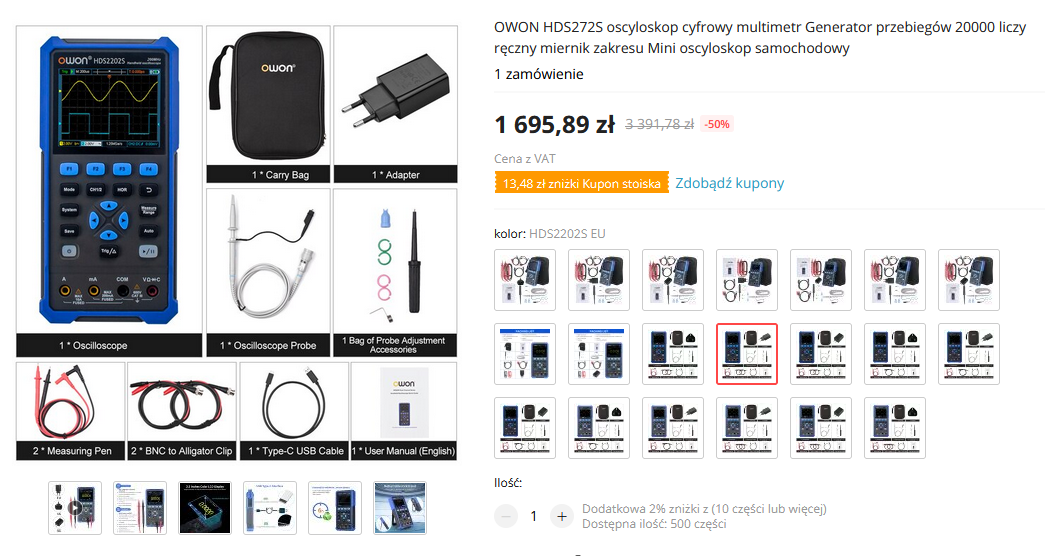

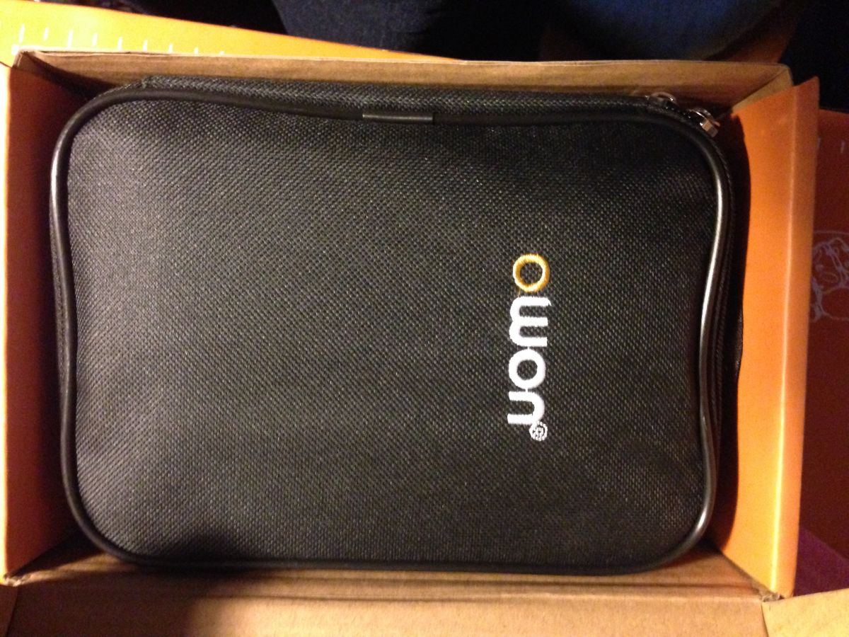

    Oscyloskop zakupiony na jednym ze znanych portali sprzedażowych przychodzi do nas w stosunkowo solidnym (gruby karton) pudełku:
    Oscyloskop przenośny OWON HDS 272S - próba opisu wad i zalet. Oscyloskop przenośny OWON HDS 272S - próba opisu wad i zalet.
    Wewnątrz znajdujemy dodatkowe "opakowanie", czyli gustowną torebkę z paskiem:

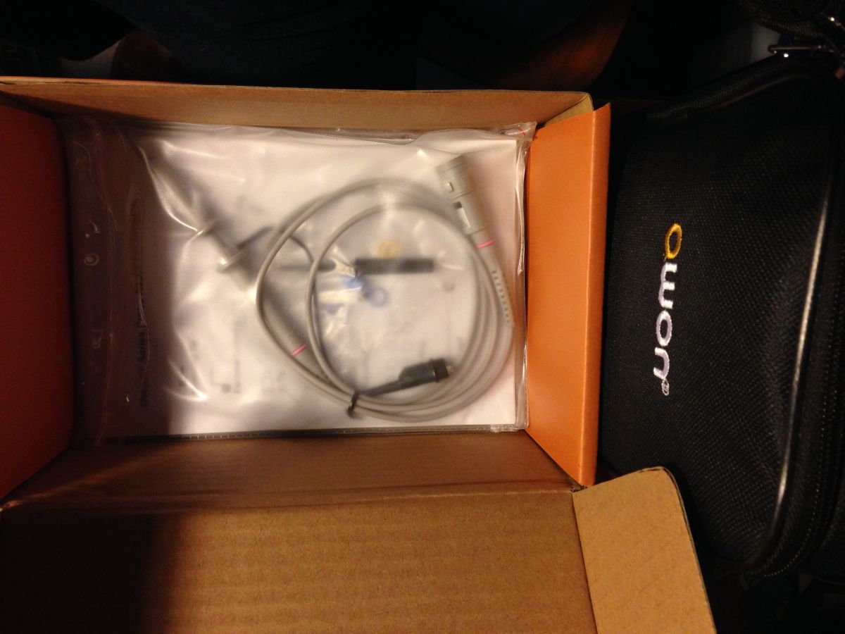

    Pod nią sondę (szkoda, że tylko jedną, bo oscyloskop jest dwukanałowy) w foliowej torebce wraz z dodatkowymi, wymiennymi kolorowymi znacznikami):

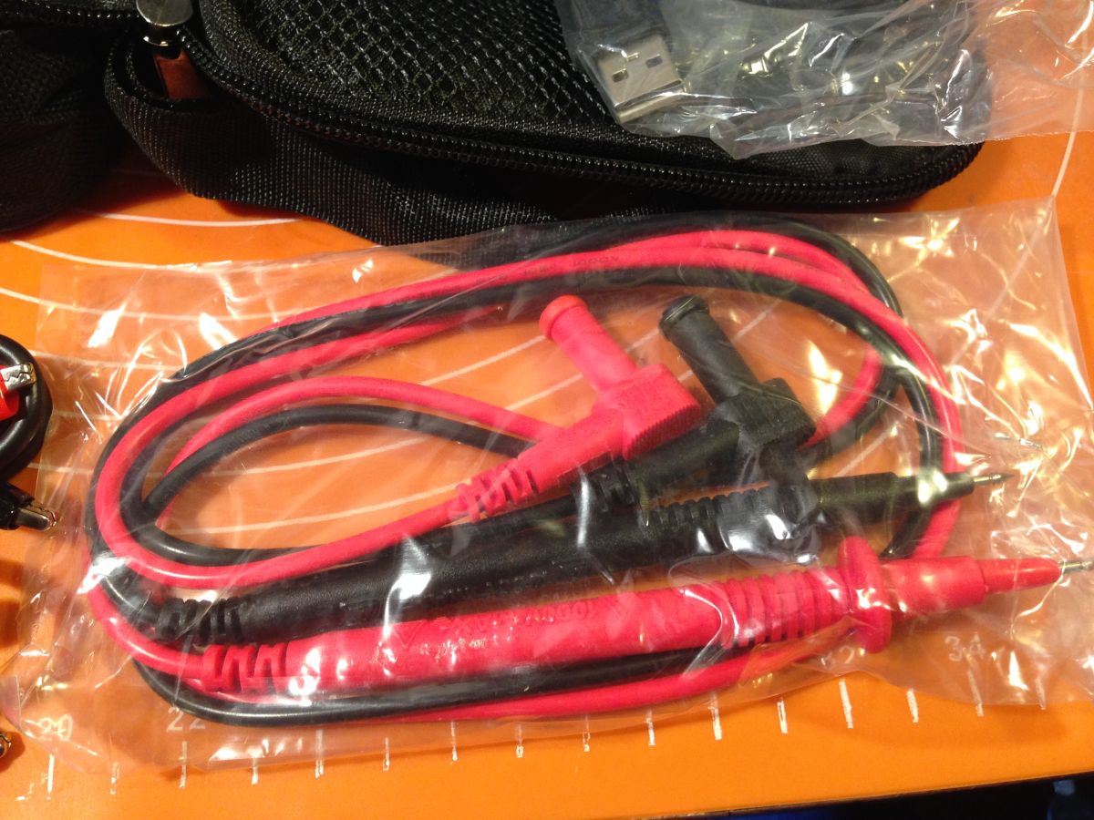

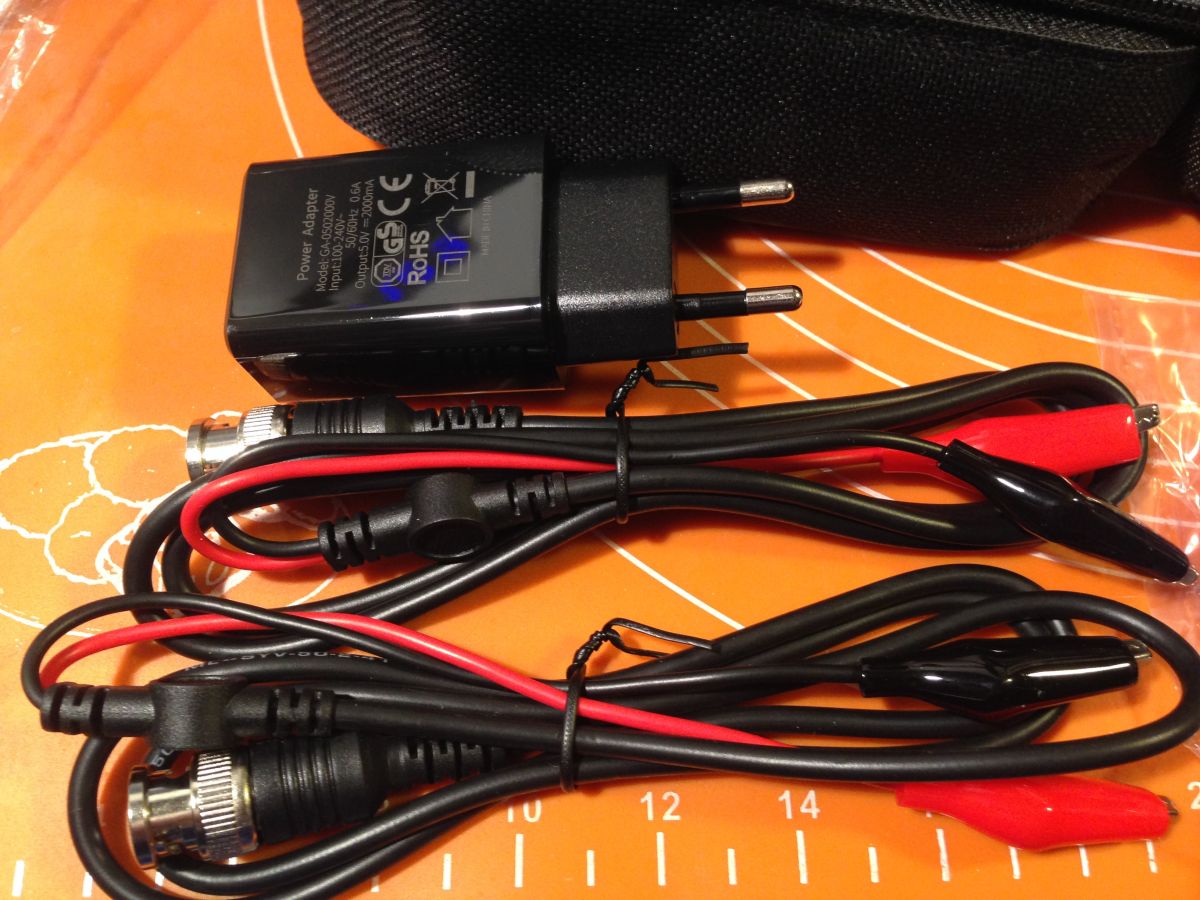

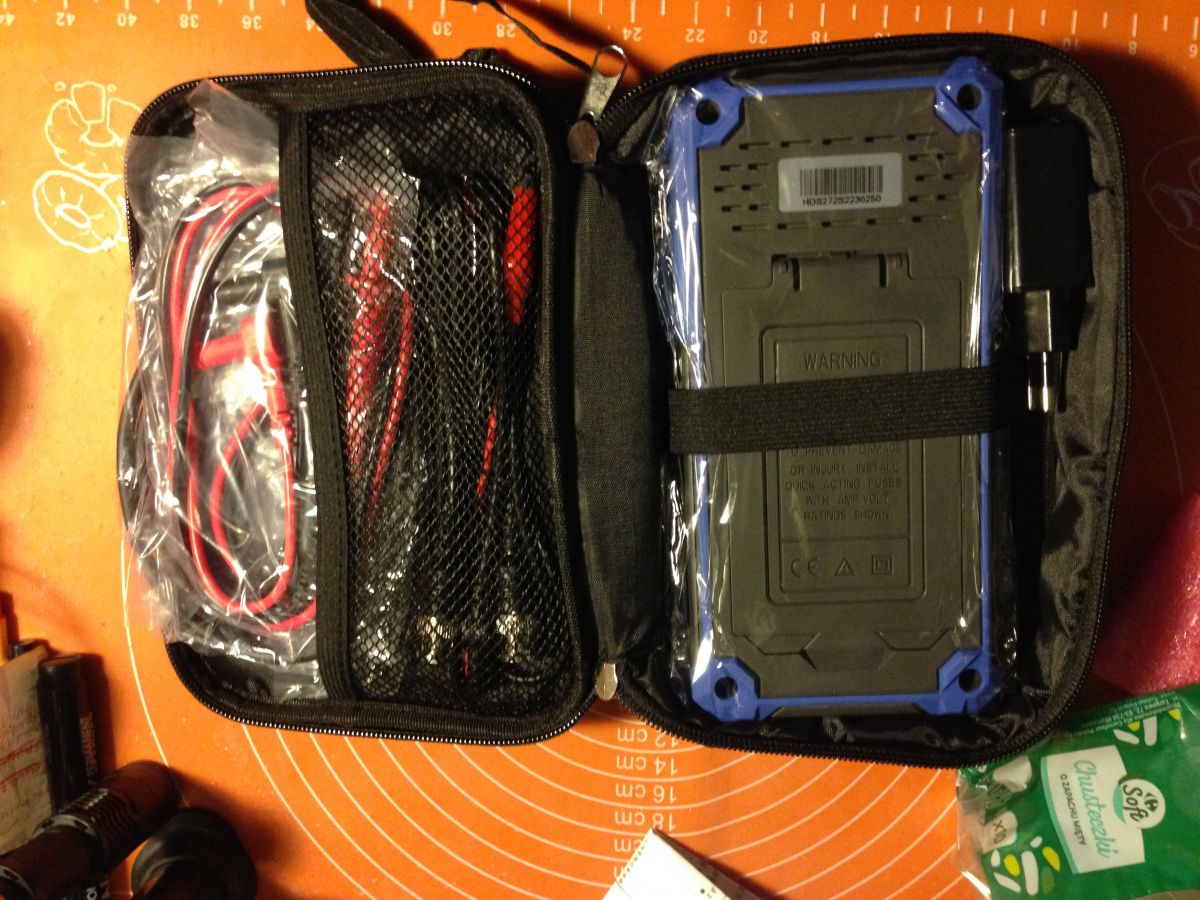

    A w samej torebce/saszetce clou tematu, czyli oscyloskop plus wyposażenie dodatkowe:
    Oscyloskop przenośny OWON HDS 272S - próba opisu wad i zalet. Oscyloskop przenośny OWON HDS 272S - próba opisu wad i zalet. Oscyloskop przenośny OWON HDS 272S - próba opisu wad i zalet. Oscyloskop przenośny OWON HDS 272S - próba opisu wad i zalet.

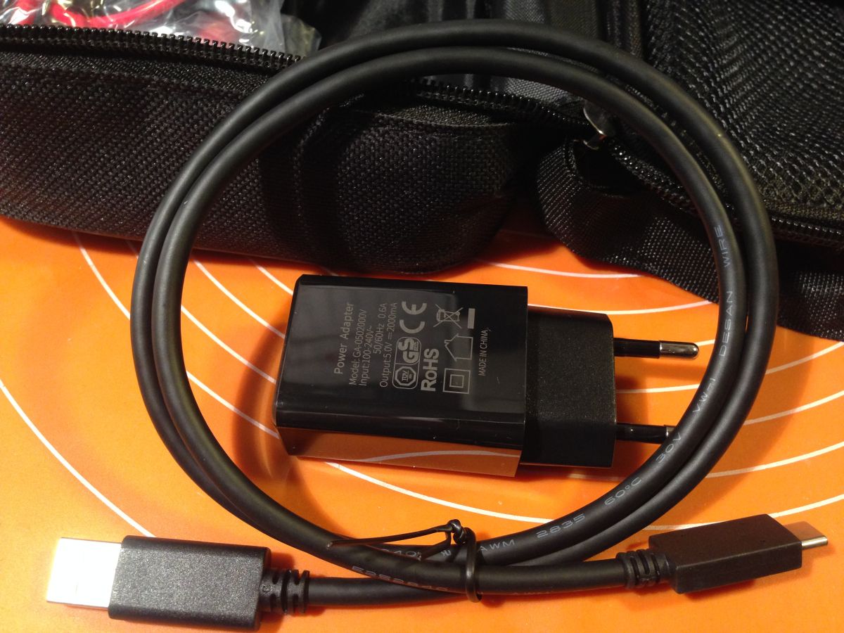

    Ponieważ oscyloskop zasilany jest z wbudowanego (z możliwością wymiany w razie co) akumulatora, a raczej dwóch ogniw 18650 w wyposażeniu znajdziemy także ładowarkę i kabel USB.
    Sam kabel służy również do łączenia się z komputerem (archiwizacja pomiarów, zapisywanie obrazów ekranu itp) - niestety ze znanych już wcześniej (z wcześniejszych artykułów) powodów (model komputera o ograniczonej pamięci i możliwościach... :( ) - niestety, nie byłem w stanie tych opcji sprawdzić i pochwalić się wynikami.

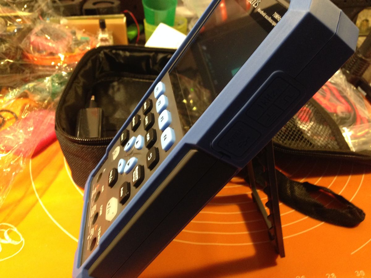

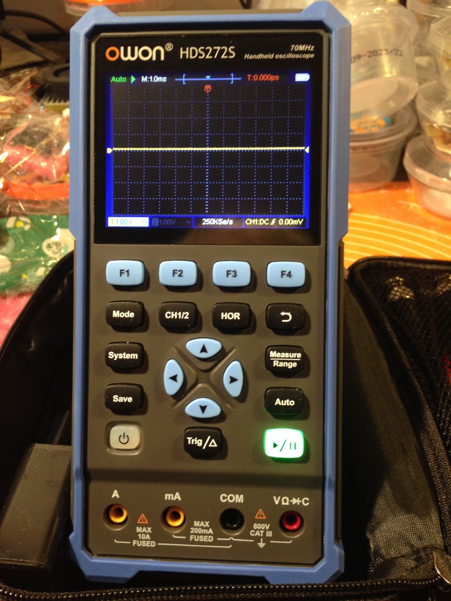

    Co do oscyloskopu - solidna obudowa, nawet dość "poręczna" mimo sporych wymiarów. Posiada oczywiście (jak większość mierników uniwersalnych) podstawkę umożliwiającą ustawienie go w pozycji ułatwiającej obsługę i odczyt tego, co na ekranie - na marginesie - ekran bardzo czytelny o dobrej (dobranej do zastosowania) rozdzielczości.
    (Przy okazji - wybaczcie proszę widoczny na niektórych fotkach "artystyczny nieład twórczy")

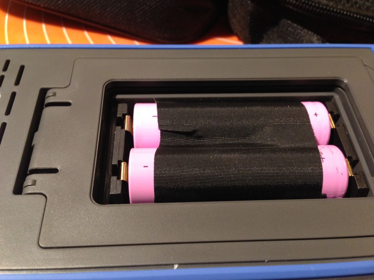

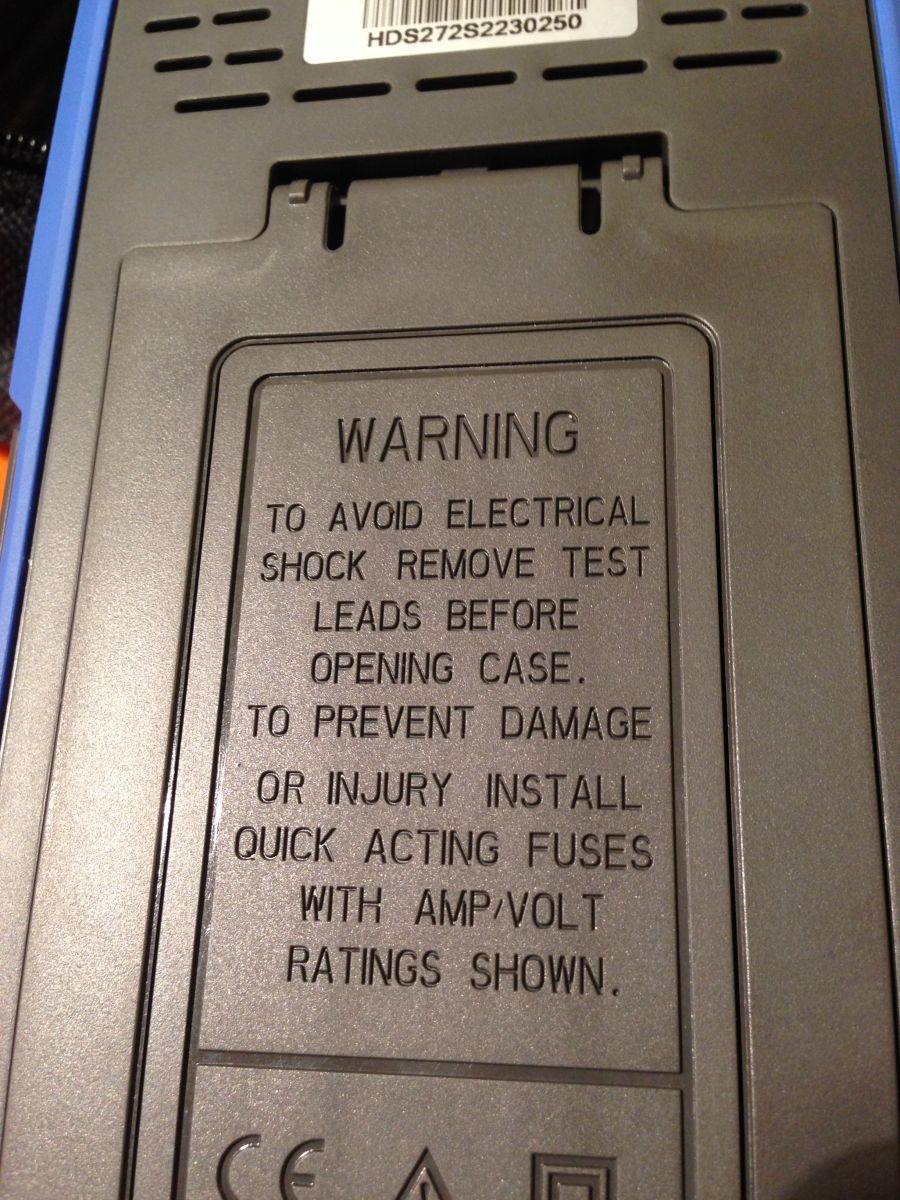

    Pojemnik na akumulatory - jak zwykle pod zamykaną na śrubkę pokrywą na spodzie miernika.
    Po jej otwarciu widzimy baterię ogniw Li-Ion.
    Połączoną samoprzylepną opaską z taśmy - dlatego też nie mogę podać szczegółowych parametrów - te możemy znaleźć w obszernej instrukcji.

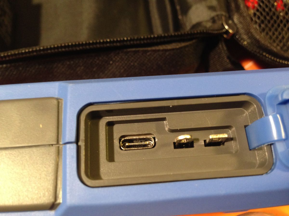

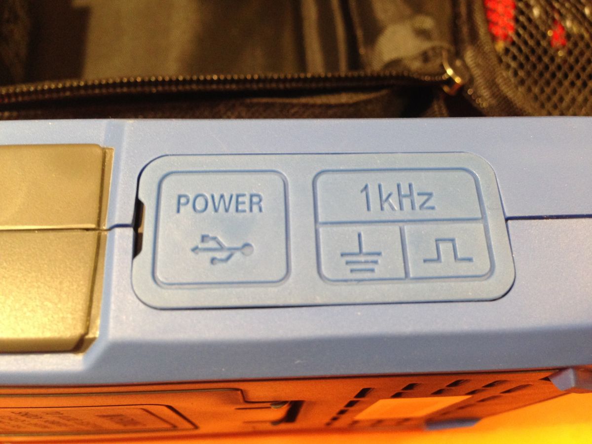

    Wracając do kabla USB - gniazdo do podłączenia (np. w celu ładowania lub podłączenia do komputera oscyloskopu) znajduje się pod silikonową "klapką" z boku miernika:
    Znajdziemy tam również konektorki do kalibracji sondy oscyloskopowej (typowa procedura w każdym oscyloskopie to kalibracja sondy na sygnale z wewnętrznego generatora przebiegu prostokątnego 1kHz - dla nieuświadomionych powiem, że należy wyregulować wbudowany w sondę trymer tak, by uzyskać maksymalnie ostre zbocza przebiegu prostokątnego. Dzięki temu sama sonda nie wprowadzi nam własnych zniekształceń przebiegu obserwowanego.

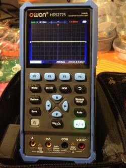

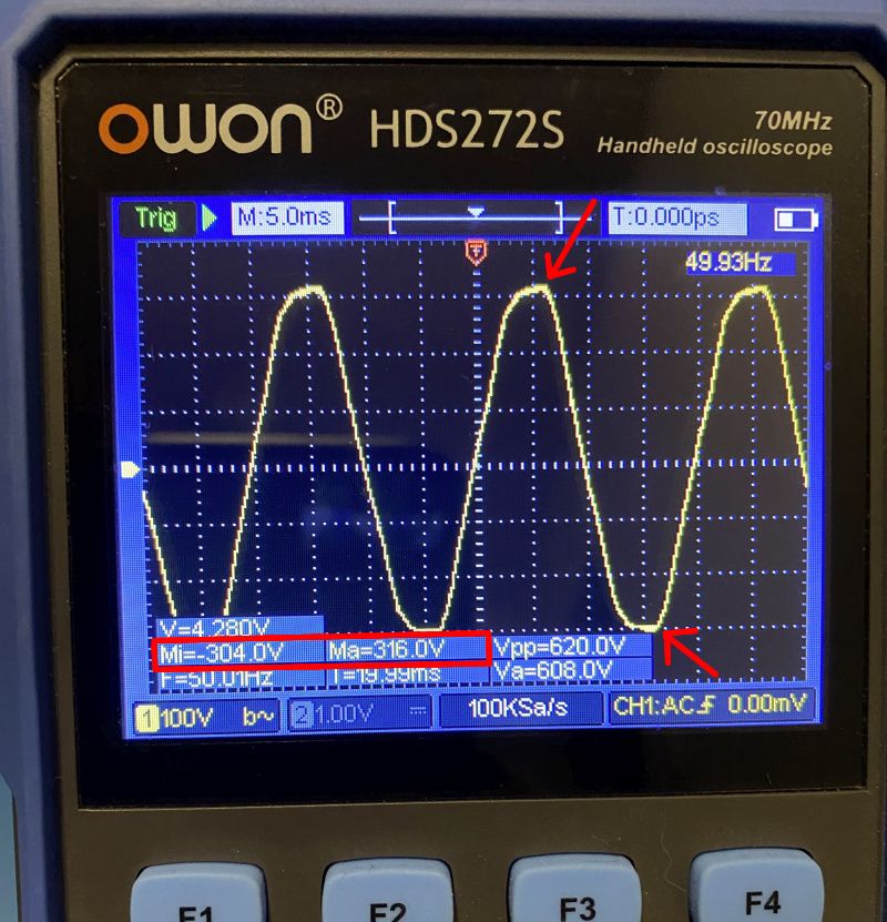

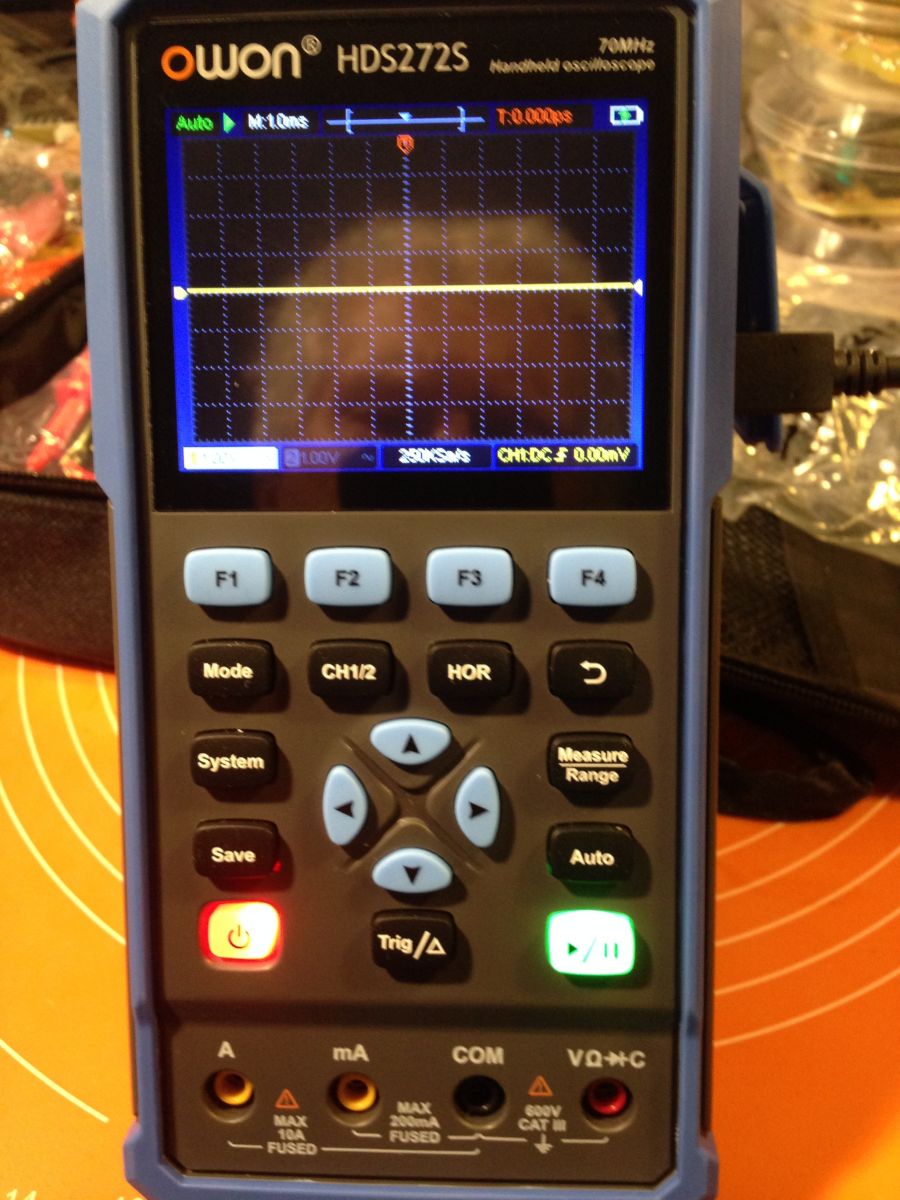

    Włączanie oscyloskopu - poprzez naciśnięcie i przytrzymanie przez ok. 3s stosownego klawisza na pulpicie czołowym miernika. Niby drobiazg, ale zapobiega się w ten sposób nieopatrznemu włączeniu oscyloskopu (i wyładowaniu baterii) w wypadku, gdy coś przypadkowo wciśnie ten klawisz - np. w czasie przenoszenia czy podróży w bagażniku.

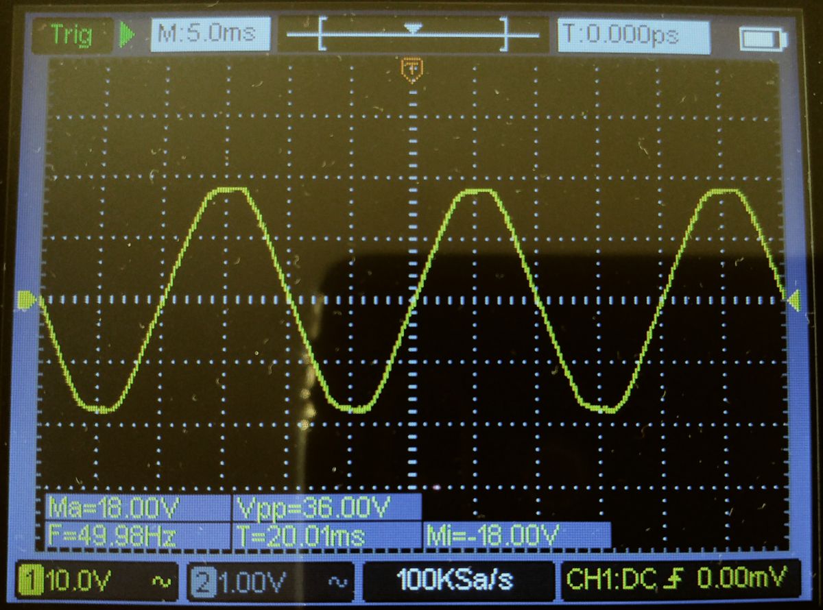

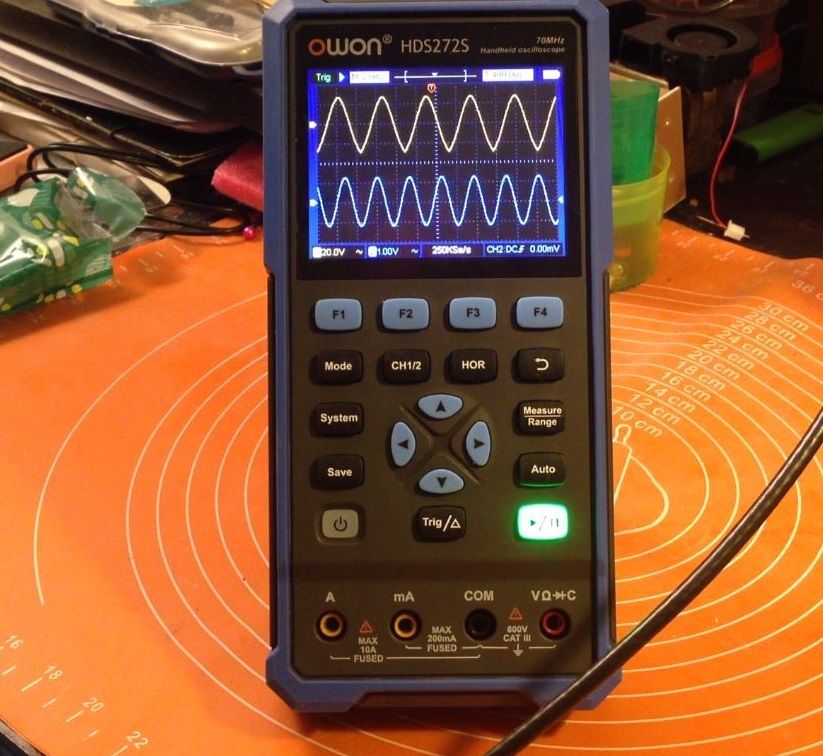

    Obrazek - jak pisałem; czytelny i wyraźny:
    Jak widać - oscyloskop dwukanałowy. Niestety, wyzwalanie (trigged) przypisany jest tylko do jednego kanału. Dlatego więc przy różnicy w częstotliwościach możemy mieć problem:
    Czasem może to być upierdliwe, ale tak już bywa w tanich (stosunkowo) oscyloskopach z pojedynczą podstawą czasu.
    Oczywiście - jeśli są dwa kanały to można je wykorzystać:

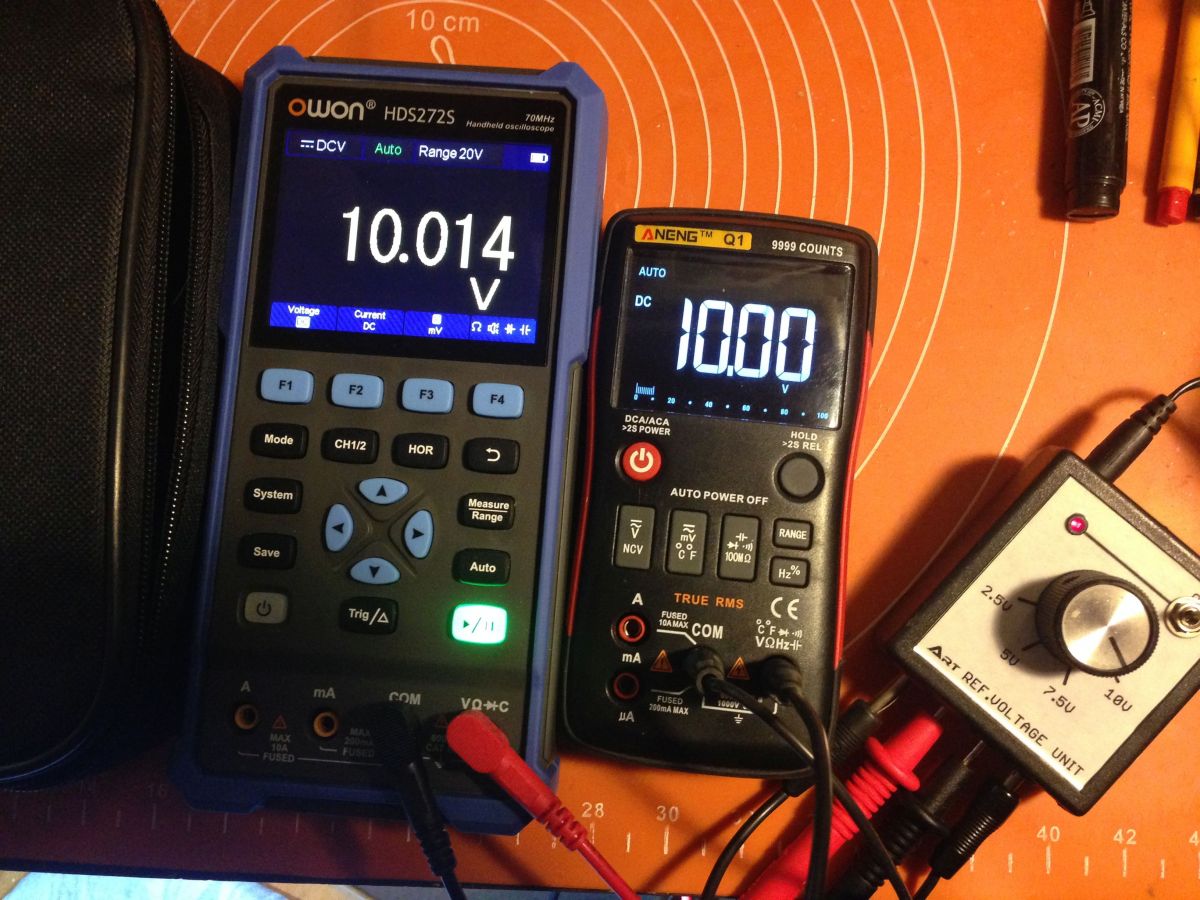

    No OK, wiemy już mniej więcej, czego możemy się spodziewać po oscyloskopie, a co zaoferuje nam miernik?

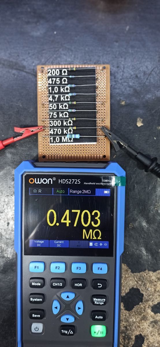

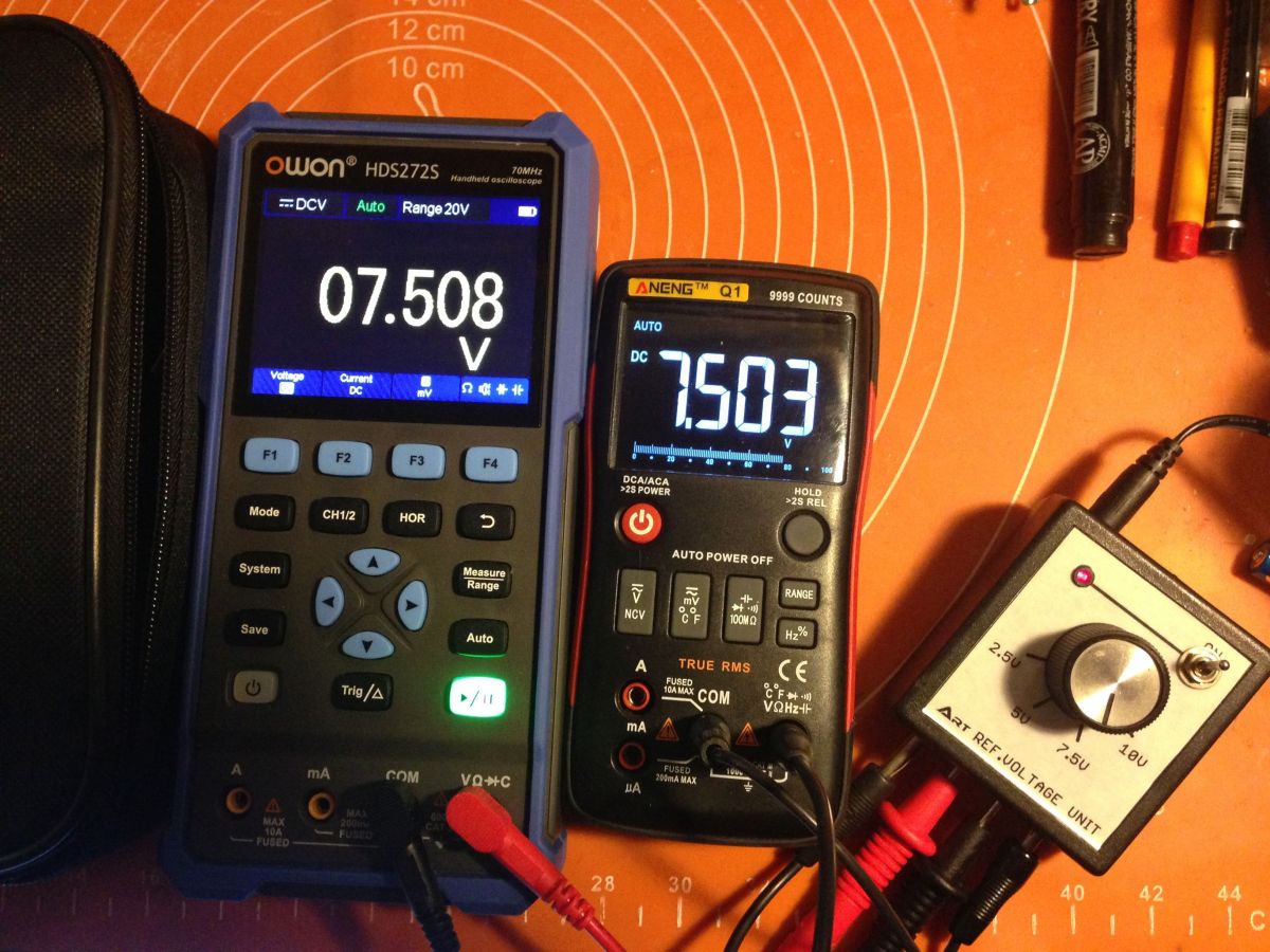

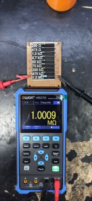

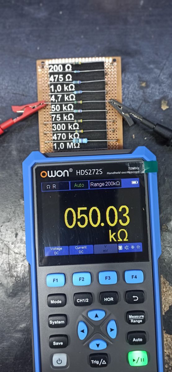

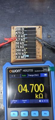

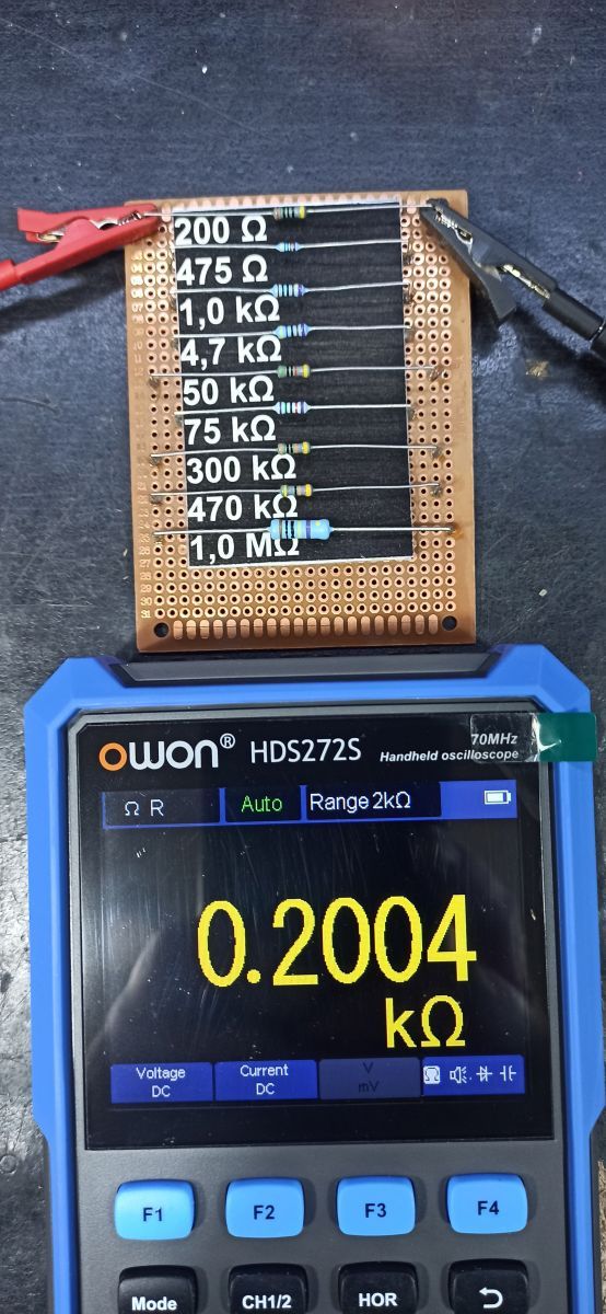

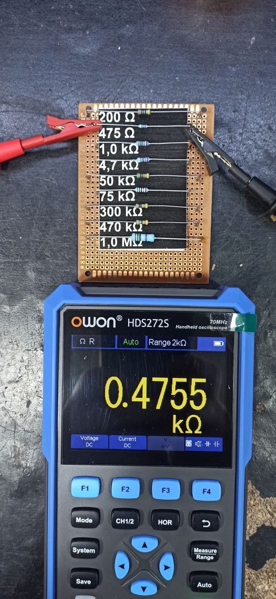

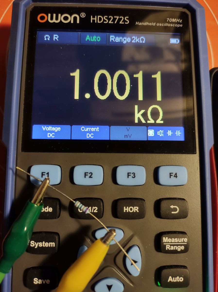

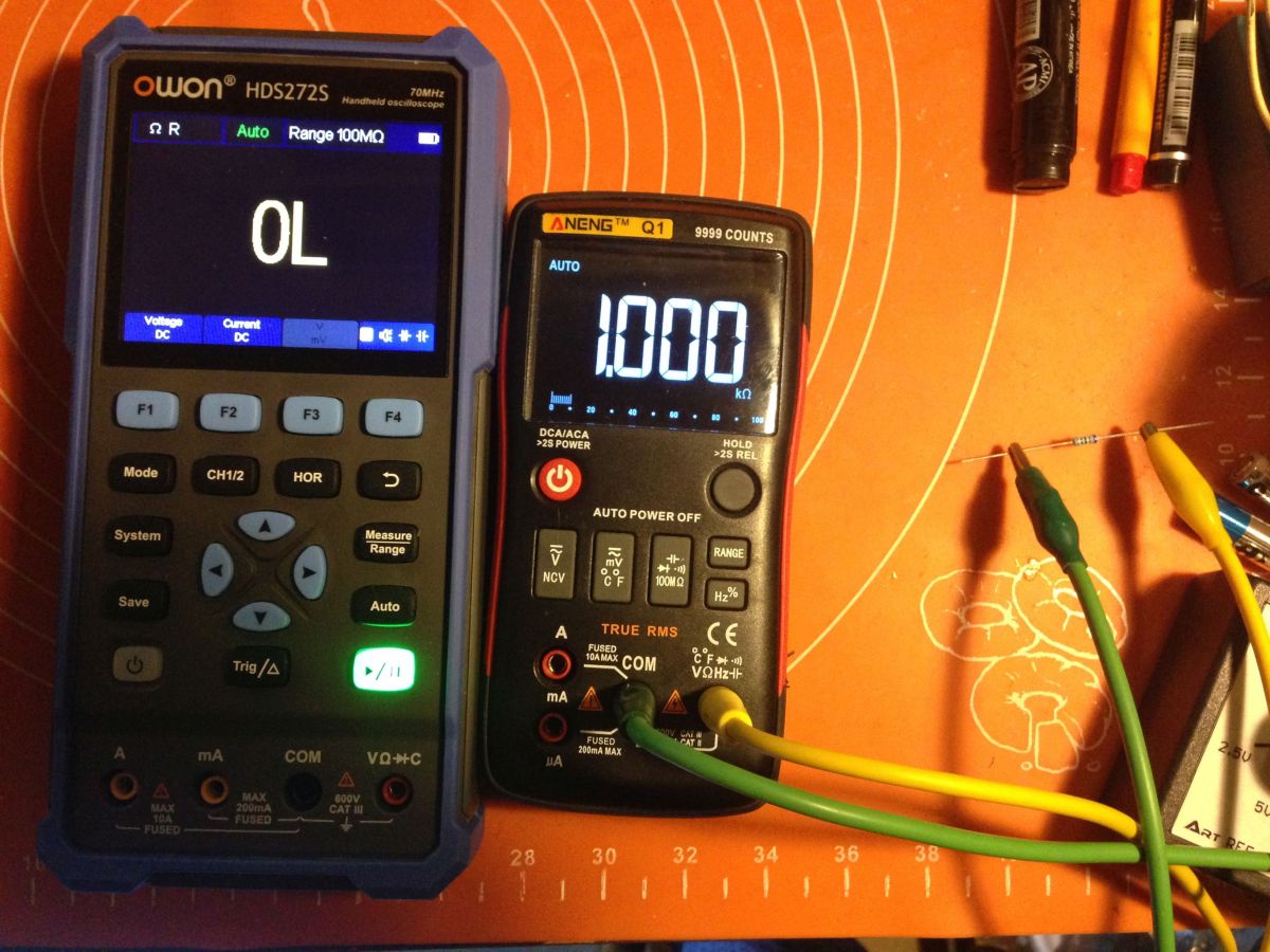

    Jak to w Owon - dobrą precyzję pomiarów. Co prawda na zdjęciach możemy zaobserwować różnice pomiędzy wartością mierzoną a wyświetlaną na ekranie, ale nie zmienia to deklarowanej w danych tolerancji błędu.

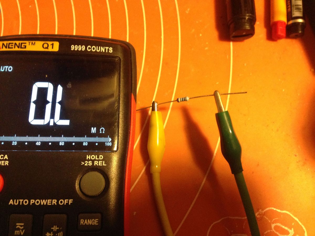

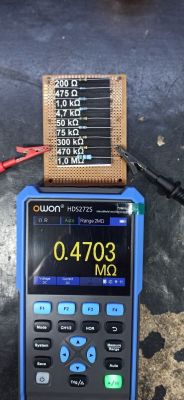

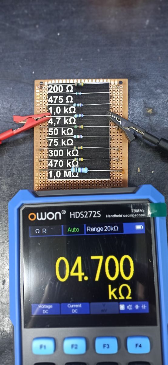

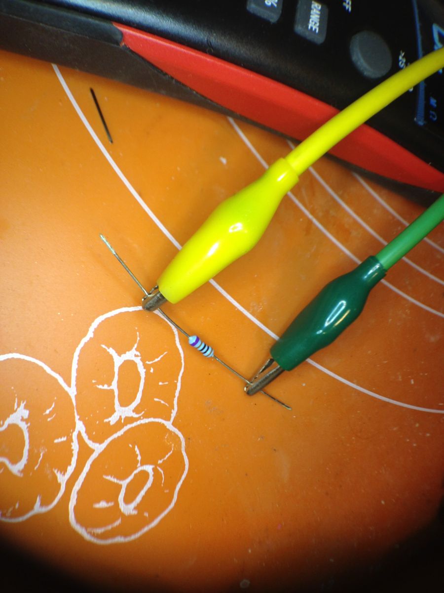

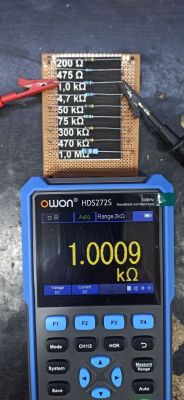

    A tu jeszcze pomiar oporności - tym razem tylko jedna wartość, myślę jednak, że wystarczy do oceny przydatności miernika. Dla porównania pomiary na Aneng Q1 - jak się okazuje również wcale nienajgorszym.
    Rezystor 1k omów o tolerancji 0,1% - lepszego nie było pod ręką... ;)

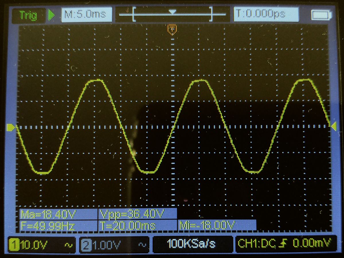

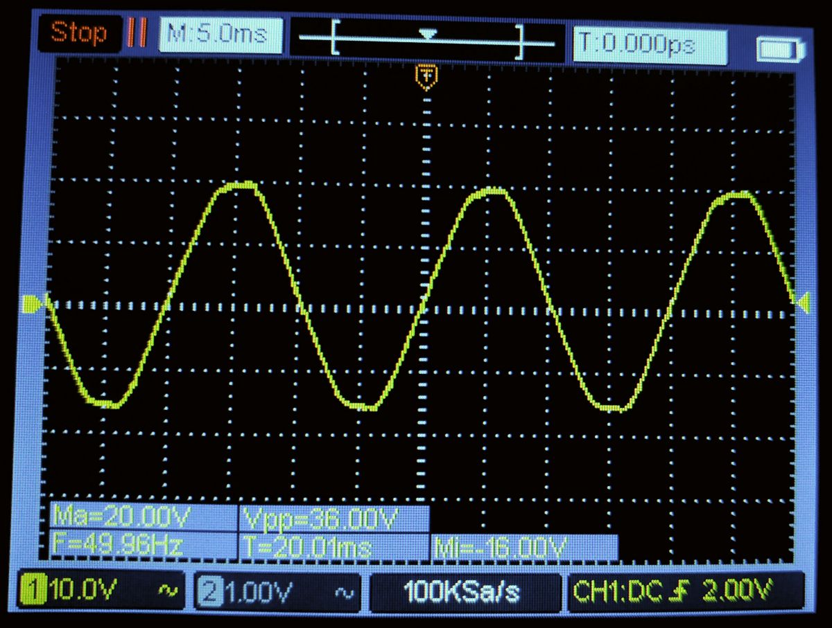

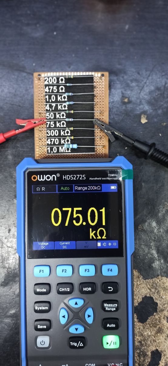

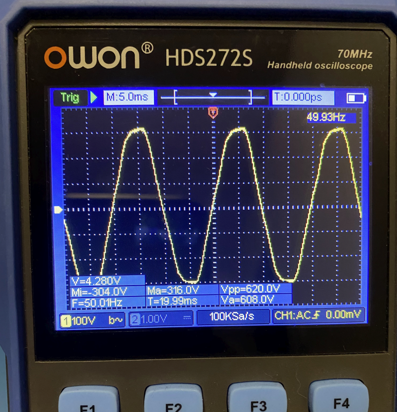

    I jeszcze kilka pomiarów. Tym razem wykonane przez Kolegę z forum o nicku CMS - serdecznie Mu za to dziękuję (piwo będzie potem ;) ).
    Ponieważ sama obudowa jest plastikowa, a sprzęt z założenia pracować ma na zasilaniu z wbudowanych akumulatorów, konstruktorzy pomyśleli i dodali pewne istotne drobiazgi:
    Jak widać - same gniazda są otoczone izolującym pierścieniem plastikowej obudowy - podobnie zresztą jak wtyk BNC sondy i sama sonda. Na wtyku jest izolacja plastikowa, a sonda zbudowana w taki sposób, że niemożliwe jest dotknięcie przypadkowe (bo celowo można zawsze - jak ktoś lubi elektrowstrząsy... ;) ) Dotknięcie zarówno do masy, jak i "gorącej" końcówki sondy.

    Porównujesz wskazania Owona i Anenga, a który przyrząd uznajesz za wzorcowy? Uznajemy, że źródło napięcia referencyjnego jest wystarczająco dokładne?

    Podobnie jak wyżej - nie oczekuj dokładności porównywalnej do precyzji wskazań zegara atomowego od sprzętu przenośnego. OWON'a sprawdzałem na zasadzie porównania do miernika co do którego nie mam zastrzeżeń - Aneng był także porównywany co do wskazań z kilkoma innymi miernikami o znacznie większej renomie (klasie). Inaczej mówiąc: jeśłi różnica na 1V wynosiła jedną tysięczną wolta to chyba źle nie jest? Naprawdę wymagasz większej precyzji? W miernikach przenośnych???
    Mierz siły na zamiary - nie oczekuj od Syrenki, że dorówna Mercedesowi S klasy...

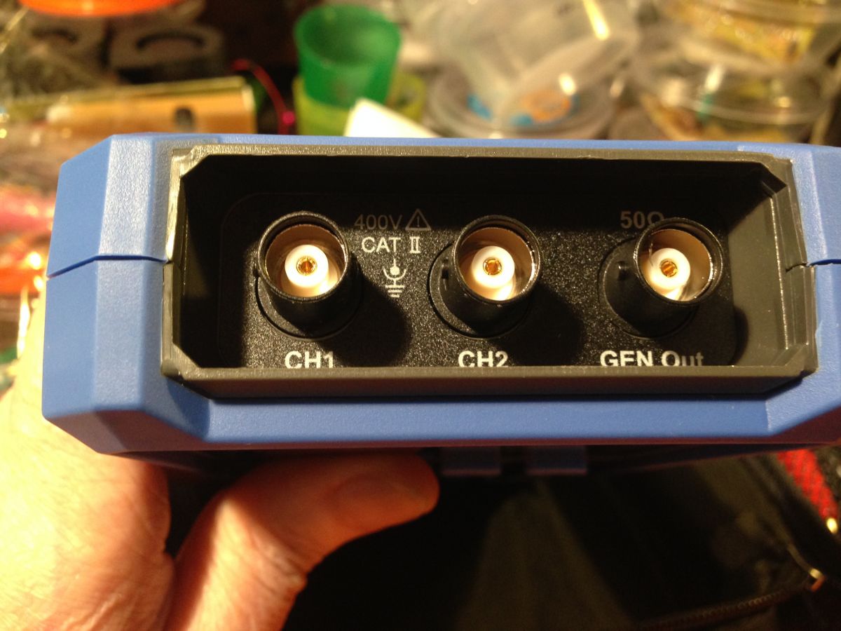

    Bezpieczeństwo:
    Przy CAT II 400V (dziwna wartość w ogóle...)
    Nie ma szału. Kanały są nieizolowane, jak nie uważać można zrobić zwarcie krokodylami od masy. Ładowanie podczas pomiarów to kolejne ryzyko, podobnie jak używanie generatora.
    I jeszcze tylko jedna sonda w zestawie, a trzeba takiej z izolowanym BNC i krokodylkiem... Na cholerę dawać izolowane BNC i nieizolowane gówno-kabelki do generatora?
    To już żałosna oszczędność...
    Ogólnie to do warunków przemysłowych nie nadaje się zupełnie, ale przy tej cenie to normalne i oczekiwane.

    Jakie jest rzeczywiste pasmo? Producent podaje 70 MHZ, ale wiadomo jak to jest...
    Pasmo jest zgodne z tym co podaje producent. Sprawdziłem do 60 MHz i jest spadek na poziomie 0.3 V przy 5 Vpp, więc dla 70 MHz na pewno nie zejdzie poniżej 3dB.
    Niemniej jednak ze względu na to próbkowanie, polecam brać wersję z niższym pasmem lub wyższym, która ma 500 MSa/s (chociaż też szału nie robi, przydałoby się co najmniej 1GSa/s, ale to nie w tych pieniądzach), wtedy to się lepiej zgrywa ze sobą.
    Nie wiem ile teraz on kosztuje, ale jak robiłem ten film, to cena była naprawdę atrakcyjna, coś koło 500-600zł jak dobrze pamiętam. Za tyle było warto zdecydowanie brać.
    Około 1 kPLN, wersja HDS2202S - 1 GSa/s to wydatek 1700 PLN

    slavo666
    @zgierzman sprawdziłem i nie jest tak tragicznie. Na Banggood od 684zł za 40 MHz bez generatora, 737 z generatorem. Idzie z Chin, ale raczej opłaty dodatkowe w BG się nie zdarzają. No ale jest to jakieś 150zł więcej niż było te 8 miesięcy temu.
    Ten 200MHz z próbkowaniem 1GSa/s jest faktycznie po 1600, to jakaś nowszy model.

  • #20 20377186
    bobbobson
    W moim owonie hds242 (fw: v4.1.0) największym problemem okazał się dryft napięcia podczas rozgrzewania się urządzenia. W skrócie wartości mean/min/max "płynęły", a wraz z nimi oscylogram na skali. "Zjawisko" było powtarzalne.
    Sinus wzięty prosto z sieci przez wstępnie rozgrzane trafo 220 -> 12V (takie znalazłem), faza nieobciążona, sonda x10.
    Po kalibracji 30 minut od uruchomienia:
    Po kalibracji 60 minut od uruchomienia (wskazania w miarę stabilne, już nie "płyną"):
    Skopometr zimny, po 3h od ostatniej kalibracji (czyli tej 60-minutowej), "DC offset = 2V dla 10V/div":
    Bez podłączonych sond, dla "płaskiego" wykresu DC na kanale 1 dryft wyglądał mniej więcej tak:
    1. Kalibracja po godzinie pracy (temp otoczenia ~22*C).
    2. Wyłączenie & odpoczynek 3h (wychładzanie skopometru)
    3. Włączenie & test (@~22*C), pełny akumulator, jasność ekranu 50%.
    Wskazania wartości "mean" bardziej orientacyjne, ponieważ notowałem ręcznie przełączając zakresy możliwie szybko. Im bliżej zera, tym lepiej.
    V/T  : zimny / 20min / 30min / 45min / 60min
    100V : 2.8V  / 1.8V  / 900mV / 700mV / 400mV
    50V  : 4.2V  / 2.1V  / 1.7V  / 1.2V  / 1V
    20V  : 813mV / 230mV / 5mV!! / -200mV/ -450mV
    10V  : 1.52V / 350mV / 170mV / -3mV  / -200mV
    5V   : 1.51V / 230mV / 165mV / 1mV   / -180mV
    2V   : 120mV / 100mV / 80mV  / 77mV  / 70mV
    1V   : 80mV  / 50mV  / 41mV  / 26mV  / 26mV
    0.5V : 48mV  / 28mV  / 10mV  / -4mV  / -5mV
    0.2V : 35mV  / 15mV  / 7mV   / -1mV  / -4mV
    0.1V : 32mV  / 10mV  / 6mV   / 1mV   / 2mV
    Oczywiście liczyłem się z "jakimś" dryftem napięcia kupując hds242, ale nie wiem, czy z takim. Wszak hds242(272) w specyfikacji ma zapis "Vertical DC gain accuracy: 3%", a także "The instrument must be operated continuously for more than 30 minutes at the specified operating temperature."
    Czy twój owon hds272s ma podobne zachowanie?

    bobbobson
    398216 Usunięty napisał:
    Jak wyżej : Nie ja jestem właścicielem tego sprzętu, a mój Kolega.
    Faktycznie, przegapiłem to w dalszych postach.
    Podczas testów, gdy "bawiłem" się tym oscyloskopem nie zauważyłem jednak takiego zjawiska jakie opisujesz. Może występuje tylko w Twoim egzemplarzu, może zbyt krótko używałem, a może była to wada fabryczna poprawiona (mam nadzieję) w kolejnej serii.
    Próbuję ustalić właśnie, czy jest to "norma", czy tylko wybrańcy dostają mocno "pływające" egzemplarze. :)
    Być może niepoprawnie interpretuję to co zauważyłem na twoich zdjęciach, ale np. na foto poniżej również widzę lekki offset. Płaska linia oscylogramu nie jest idealnie na środku osi "ox", tylko "lekko powyżej". Zakładam, że wcisnąłeś jedynie przycisk "auto". Podobnie było u mnie np. dla 10V/div, tyle, że "kreskę" wyżej.
    Na tym zdjeciu mierzysz bodajże napięcie prosto z gniazdka? Tu też pojawia się przesunięcie pomiędzy wartością min/max. Być może wynika to z tego co "w sieci piszczy", nie wiem.
    Ogólnie hds242(272) wydaje mi się całkiem fajnym urządzeniem i nawet prostym w obsłudze (miejscami lekko topornym). Dosyć znaczny dryft napięcia przeszkadza jednak, trzeba wypinać wszystkie sondy podczas kalibracji. Po około 30 minutach działania dryft zaczyna zanikać, a po 1h - powiedzmy, że już nie "płynie", wtedy kalibracja ma największy sens. Kilka godzin później włączasz "zimnego" owon-a i... syzyfowe klimaty. ;)
