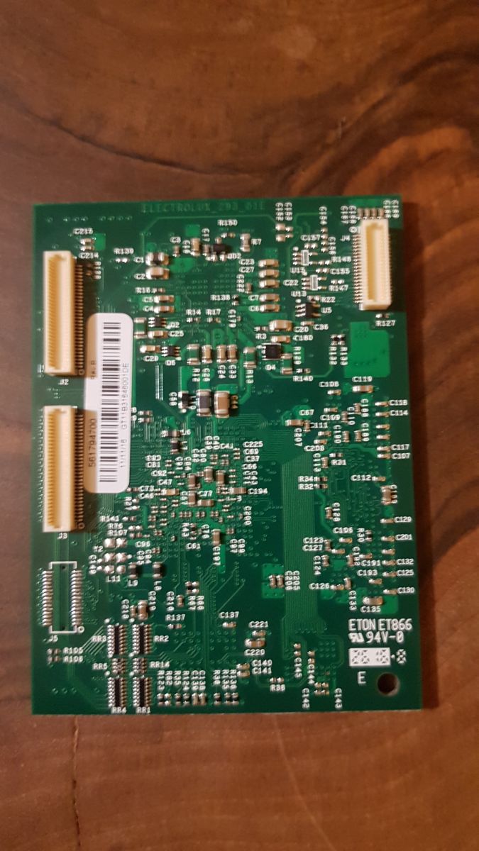

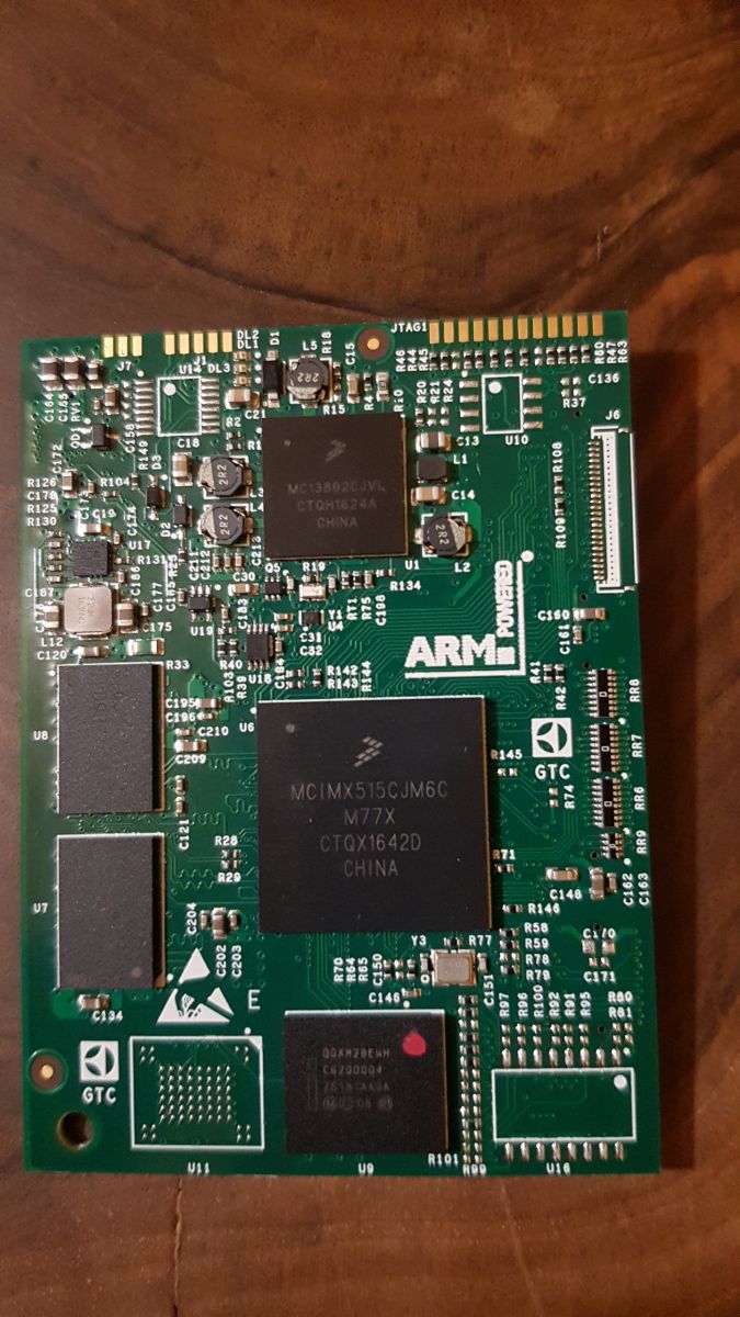

    Witam, zwracam się z prośbą o pomoc w znalezieniu gdzieś na świecie płytki sterującej grafiką wyświetlacza na panelu użytkownika do tego piekarnika. Oznaczenie płytki: ETON ET866 94V-0. Zamontowana jest na większej płytce, z której wychodzą 2 taśmy, jedna do wyświetlacza a druga do panelu dotykowego. Ta płytka ma zwarcie na zasilaniu około 2 ohm'y. Gdy ją wyjmę, to wyświetlacz świeci na biało i napięcia na większej płytce się zgadzają. Po jej zamontowaniu wyświetlacz zapala się na 0,5 sekundy w kolorze białym i słychać krótki sygnał z buzera, po czym gaśnie i po 2 sekundach to samo, i tak w kółko... W serwisie Electrolux'a dowiedziałem się, że nie jest dostępny w sprzedaży cały panel użytkownika bo wycofali ten piekarnik z oferty. Ograniczyłem usterkę do tej płytki ETON'a ale nie potrafię jej znaleźć. Może ktoś ma większe doświadczenie w szperaniu, w czeluściach internetu i pomoże mi w jej znalezieniu.
    Skoro ma zwarcie na wej. zasilania, więc może da się ją naprawić.
    To podłącz ją na stole pod właściwe zasilanie z zasilacza warsztatowego o lepszej wydajności prądowej i popatrz przez kamerkę termowizyjną. Na pewno zlokalizujesz "wykrzaczony" element który trzeba wymienić. ;)
    Może się też okazać że ten moduł jest sprawny, a spadła wydajność prądowa wewnętrznego zasilacza, co jest dość częste w piekarnikach (wysoka temperatura pracy układu).
  • #7 20353516
    mitsi
    Witam i dziękuję za tak szybką reakcję. W skrócie napiszę, że jest uszkodzony U1. Dlatego wg. mnie nie ma szansy na naprawę tej płytki. Spróbuję kupić cały moduł sterowania u ruskich, muszę się tylko upewnić, czy to aby jest to (nie ma fotki), ale kod produktu zgadza się.
