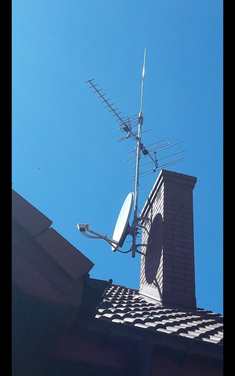

    Jak poprawić jakość sygnału radiowego do odbioru stacji Classic, Pogoda, TOKFM. W zależności od warunków następuje pogorszenie jakości sygnału potęgowanie szumu . Antena usytuowana w okolicy Czosnowa 30 km od nadajnika tj. PKiN oraz placunONZ. Instalacja to antena prętowa ( wg zapewnień sprzedawcy zasięg do 100 km ) przymocowana do komina , wzmacniacz Alcad CA-215 oraz około 25 m przewodu 75 OHm. Na sprzęcie HIFI taka jakość jest nie do słuchania.
    Czy na rynku jest dostępny deck radia internetowego, który miał emisie tych stacji i działa na poziomie HIFI

    To wszystko są stacje o małej mocy nadawania w setkach watów i na małej wysokości, więc ten kawałek drutu nie wystarczy, aby je dobrze odebrać. A tego czego nie dostarczy antena, żaden wzmacniacz nie poprawi, dodatkowo Alcad ma dość wysoki współczynnik szumów, więc przyda się tylko do pokrycia ewentualnych strat w kablu, ale nie do zwiększenia C/N. Jedynym rozwiązaniem jest więc zastosowanie mocniejszej anteny kierunkowej. Albo słuchać wspomnianych stacji przez internet.

    Problem może rozwiązać wyłącznie wymiana anteny SV Total na antenę pasywną tego typu https://www.dipol.com.pl/antena_radiowa_dipol_3_rz_b_A0312.htm zamontowaną w pionie i skierowaną w stronę PKiN. Antena musi być zamontowana na wysięgniku poziomym w odległości minimum 30-50 cm od masztu.
    Nie polecam stosowania wzmacniacza sygnału, który wraz z sygnałem wzmocni również szum.

    Czym połączyć te dwie anteny i jakie płytki w antenie zastosować?
    Mam problem bo aktualna antena przesyła dobry obraz TV a jest z wspomniałem wzmacniaczem. Do tego na dachu nie ma stopnic ( dojście do komina ) i " fachowcy" z mojego rejonu odmawiają .
    Czy jest na rynku antena o małych gabarytach z możliwością zamontowania na poddaszu .

    Obrazek w poprzednim poście jest wyłącznie poglądowy. Przedstawia dwie anteny do odbioru stacji UKF w instalacji dla dwóch nadajników z różnych kierunków, a każdy z nich nadaje sygnał w innej polaryzacji. W twojej sytuacji potrzebujesz tylko jednej anteny zainstalowanej w polaryzacji pionowej. Jeśli chodzi o prace na wysokości i profesjonalne podejście w twojej okolicy możesz spróbować https://serwistvsat.pl ale na takim dachu tylko jak będzie sucho bez lodu.

    Nie ma za bardzo o czym dyskutować. Zaproponowana antena, to jest antena trójelementowa do odbioru UKF FM. Jedyne rozwiązanie aby podwyższyć poziom sygnału na wejściu instalacji antenowej, a później ewentualnie można myśleć o wzmacnianiu sygnału w budynku.
    Instalator musi mieć porządny miernik sygnału, który mierzy analogowy sygnał nadajników UKF i wtedy można dyskutować co dalej.Nie ma magii, to jest czysta fizyka.
