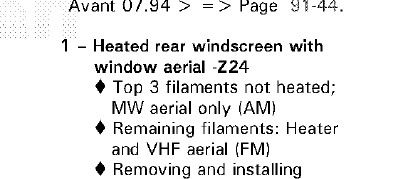

Witam, rolę anteny radiowej pełni ogrzewanie tylnej szyby, do której jest zamontowany wzmacniacz. Po włączeniu radia jest napięcie na przewodzie zasilającym wzmacniacz antenowy, ale tylko jak przewód nie jest podłączony do wzmacniacza. Gdy go podłączę, to napięcie znika. Przewód ze wzmacniacza do zasilania ogrzewania tylnej szyby, posiada napięcie tylko wtedy, gdy jest odłączony od szyby.
Przewód zasilający ogrzewanie tylnej szyby,jest podłączony do wzmacniacza antenowego. Gdy włączę zasilanie tylnej szyby, to napięcie pojawia się na przewodzie zasilającym ogrzewanie. Natomiast nie ma napięcia na wyjściu ze wzmacniacza, które zasila ogrzewanie tylnej szyby. Natomiast jak włączę ogrzewanie, szybą nie grzeją ale radio odbiera tak jakby wzmacniacz działał. Co może być powodem takiego stanu?
