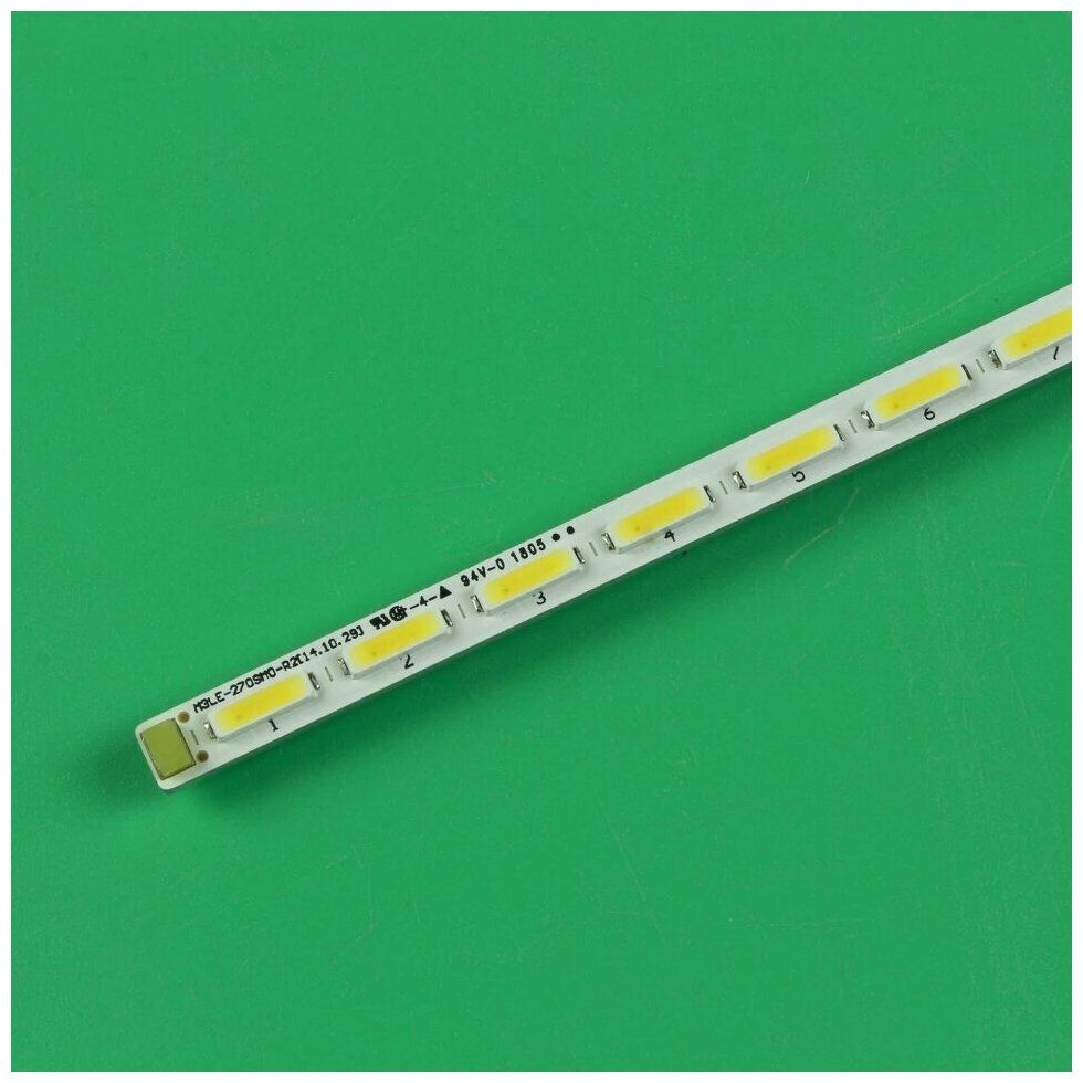

    Szukam podświetlania matrycy do monitora Samsung T27D390EW.
    Matryca CY-MH270BGLV4V.
    Niestety nic konkretnego nie mogę znaleźć.
    #3 20371937
    lisek
    Serwisant RTV
    Backlight for Samsung 27" LT27H395SIX T27D390EX LT27D590EX S27D390H S27E360H LS27E390HS > code: M3LE-270SM0-R2
    - listwa ( z 36 led"ów), dług. 343mm
    Samsung T27D390EW - Szukam podświetlania matrycy CY-MH270BGLV4V do monitora Samsung T27D390EW - Szukam podświetlania matrycy CY-MH270BGLV4V do monitora
    Opis jak zmnieszyć prąd płynący przez diody Link
    - jak driver : SLC5014R

    Dzięki za info.
    Listwa zamówiona.
  • #5 20384569
    juszczak120
    Monitor już działa.
