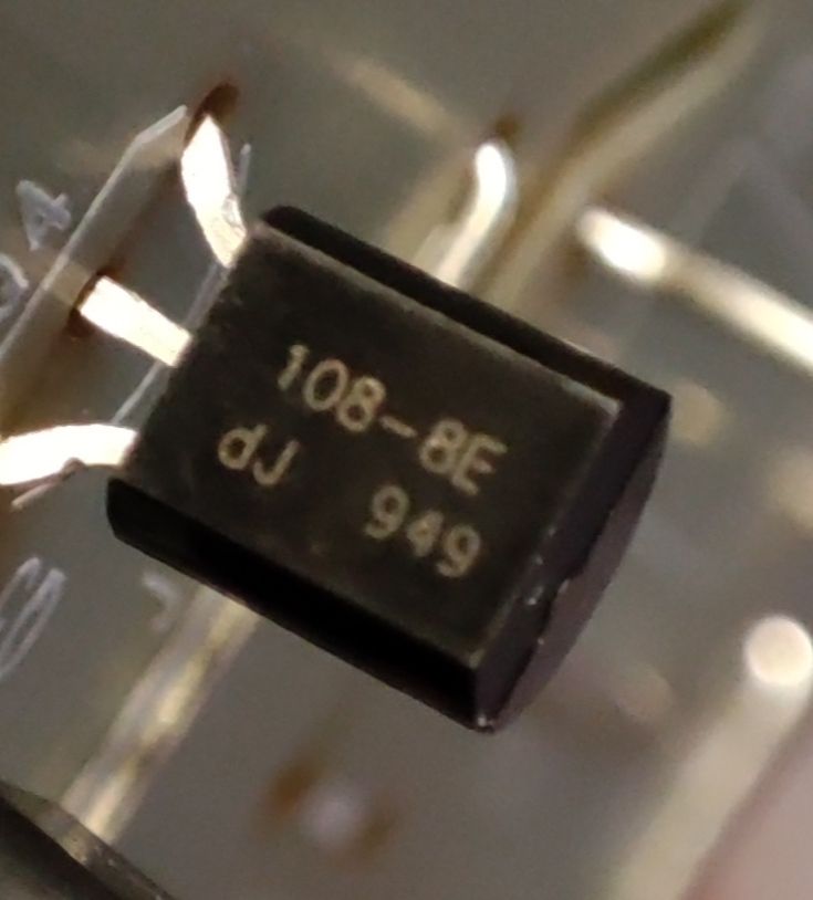

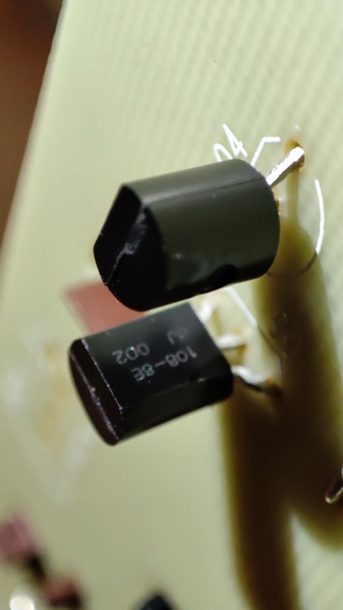

    Piekarnik, zalana płyta elektroniki, błąd F01. Podejrzany triak wentylatora. Proszę o pomoc w zidentyfikowaniu elementów ze zdjęcia, może są zamienniki ?

    ACT108-800E - tyrystor

    Zamiennik wg rady forumowicza
