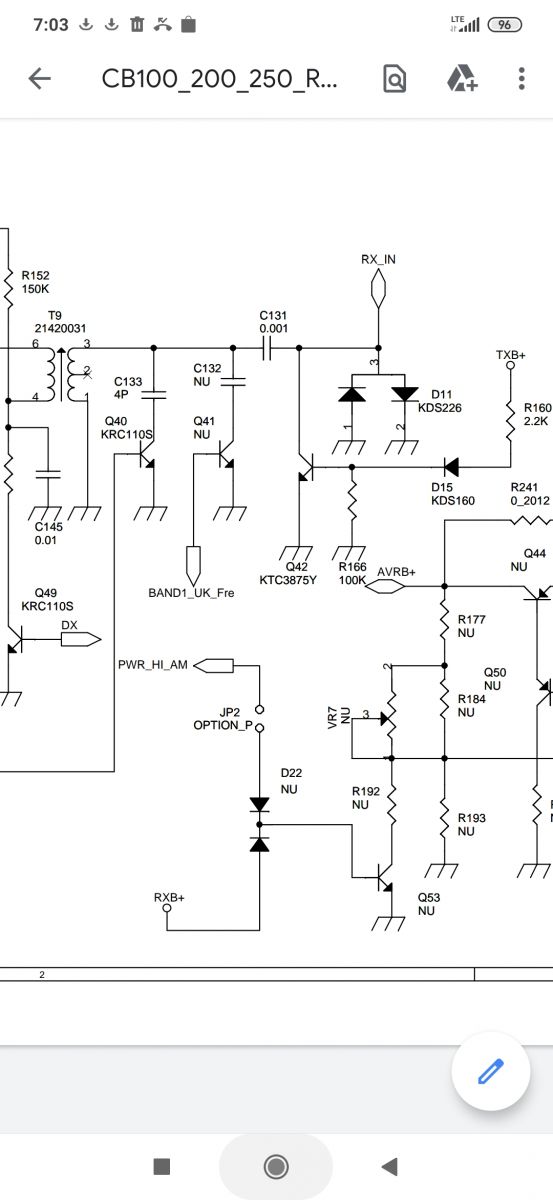

Po burzy radio Yosan CB-100, wersja z osobnym panelem, straciło czułość odbiornika. Użytkownik podejrzewał uszkodzenie wzmacniacza wstępnego p.cz. (tranzystor Q1). W odpowiedziach zasugerowano sprawdzenie diod na wejściu, tranzystora Q49 oraz mikroprocesora (IC2), który mógł "ześwirować" z powodu burzy. Ostatecznie problem okazał się trywialny - przyczyną spadku czułości była kondensacja wody wewnątrz radia. Po oczyszczeniu izopropylem i nałożeniu lakieru izolacyjnego, czułość wróciła do normy, a radio działa lepiej niż wcześniej.
