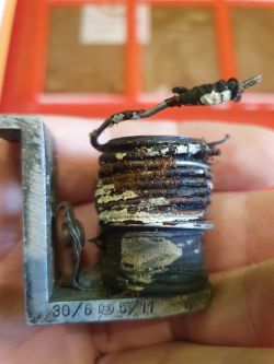

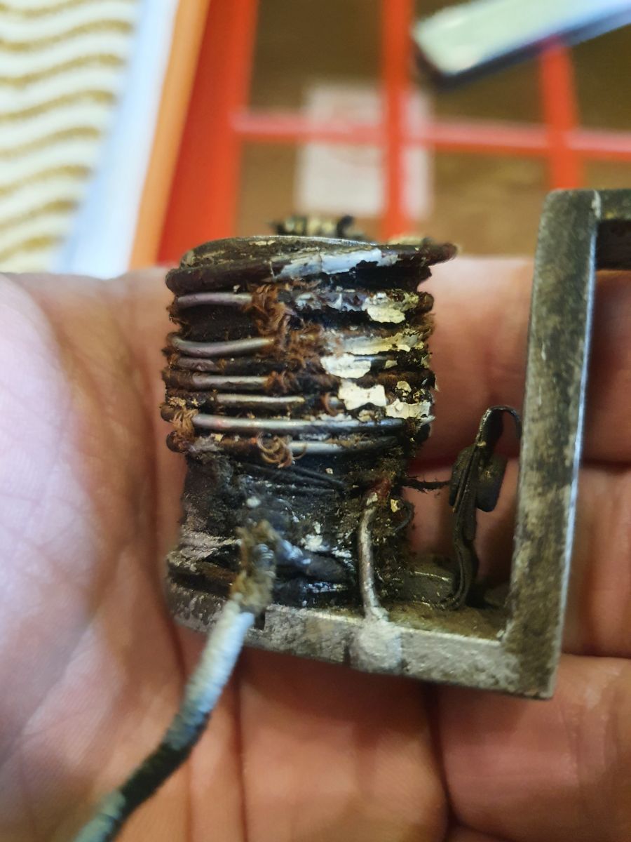

    Witam wszystkich
    Posiadam regulator napięcia do motocykla BMW R25. Uzwojenie z grubego drutu jest w kilku miejscach pozbawione swojej izolacji. Izolacja jest zrobiona w sumie sam nie wiem z czego. Drut jest oblepiony czymś na kształt kalafonii/papieru/płutna?
    Jak można odtworzyć to uzwojenie? Co zastosować do izolacji, a może są jakieś gotowe rozwiązania do nawijania?
    BMW R25 - regulator napięcia, uszkodzone uzwojenie BMW R25 - regulator napięcia, uszkodzone uzwojenie

    Zastosuj drut nawojowy, jest pokryty lakierem izolacyjnym i występuje w wielu przekrojach. Starannie odwiń uszkodzone uzwojenie licząc ilość zwojów, kup nowy drut nawojowy o takim samym przekroju i nawiń nowe uzwojenie. Taką cewkę na koniec owija się płótnem i lakieruje w celu wyciszenia drgań podczas pracy

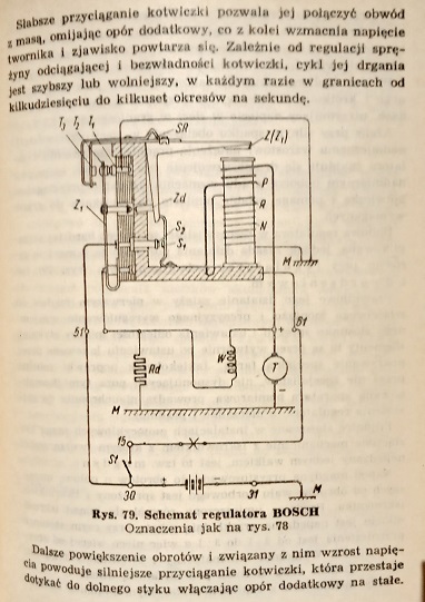

    Witam, to dosc popularny przed wojna regulator napiecia '1-kotwicowy' / z 'mag-dyn Bosch D 1 / D 2', itp., a oprocz tego stosowany takze jako 'kopia Boscha' w powojennych 'Jawach - Perak' 125, 250, 350, wiec nie powinno byc klopotu z dobraniem 'zamiennika' w dobrym stanie technicznym, na wiekszosci bazarow motocyklowych do dostania u nas i 'za Odra' raczej...
    Nie ma wiekszego sensu 'reanimacja' tego ze zdjec, ale mozna go zachowac 'na zas potem', nie trzeba wyrzucac.
    Regulator czeski od 'Jawa - Perak' / powojenny :
    - schemat regulatora 'Bosch' tego typu :
