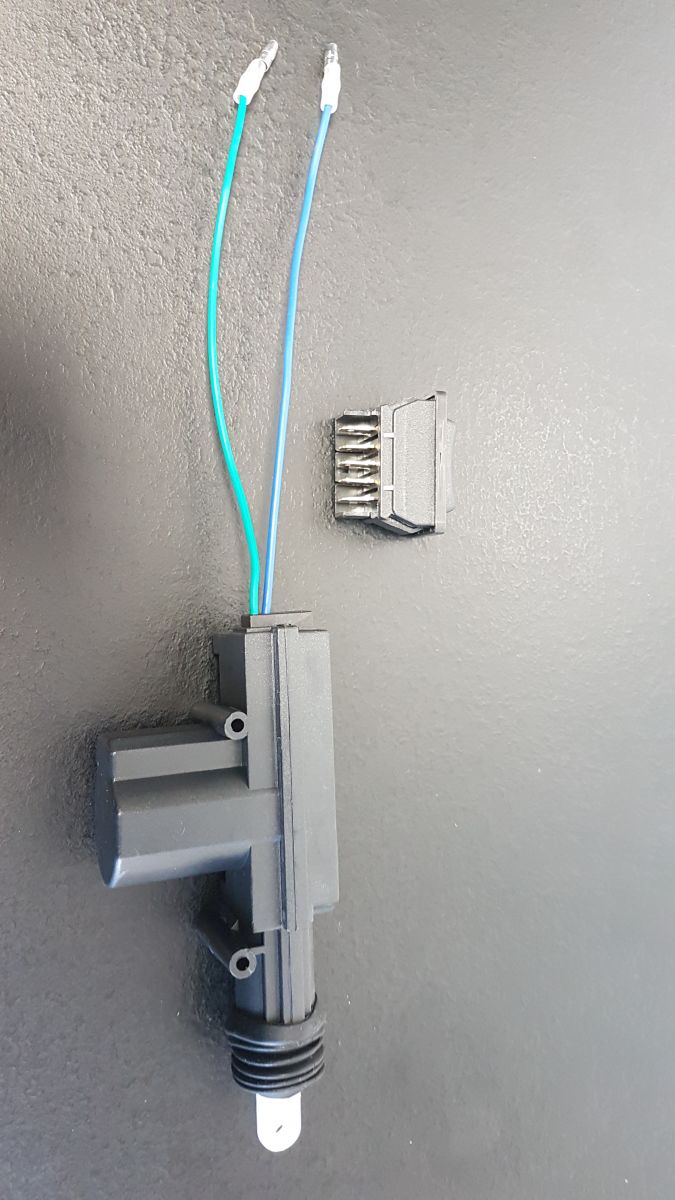

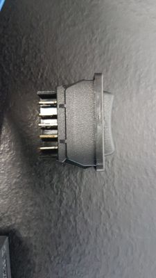

    proszę o pomoc w podłączeniu siłownika zamka ( samochodowy) do przełącznika podnoszenia szyb w taki sposób aby przełączenie góra/dół wykonywał wysunięcie lub wsunięcie siłownika. siłownik wysuwa się lub wsuwa po zmianie polaryzacji na przewodach zasilających. Oprócz tego potrzebuję sygnalizację położenia siłownika za pomocą diody led ( nie ma znaczenia którego położenia, czy wsunięty czy wysunięty) poniżej foto włącznika i siłownika który chcę wykorzystać. układ potrzebuję wykorzystać do zabawki ( ma otwierać i zamykać klapkę) [Zlecę] Podłączenie siłownika samochodowego do przełącznika szyb z sygnalizacją diodą LED [Zlecę] Podłączenie siłownika samochodowego do przełącznika szyb z sygnalizacją diodą LED

    Tym przełącznikiem nie uda Ci się tego osiągnąć. Podwójny ON-OFF-ON zdecydowanie lepiej się do tego nadaje.
  • #3 20375055
    bart-projects
    Poziom 29  
    Jak najbardziej się ten wyłącznik nadaje bo jest chwilowy, tylko są ich dwa rodzaje: z podświetleniem i bez. Ten z podświetlanieniem nie potrzebuje dwóch mas tylko piate złącze wykorzystuje właśnie na światełko.
    Schemat podłączenia takiego bez podświetlenia ->
    https://powerwindowswitch.blogspot.com/2012/11/how-power-window-switch-works.html
    Niestety żeby ogarnąć tego LED`a to najlepiej byłoby wymienić ten siłownik dwuprzewodowy na taki pięcioprzewodowy czyli z czujnikiem w środku (cena identyczna). W terminologi elektryków to będzie typ "master". Kolory zielony i niebieski będą się zgadzać a dodatkowe czarny, biały i brązowy sa od czujnika połozenia siłownika.
    Dla kogoś z multimetrem pięć minut roboty. No niestety zdalnie trudno tu inaczej pomóc.
