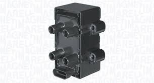

    Jeśli masz taką cewkę jak niżej to dwa skrajne piny to zasilanie (+ i -) a dwa środkowe to impuls na świece, dzielone jeśli dobrze pamiętam (1, 3) i (2, 4). Sprawdź czy masz napięcie między skrajnymi pinami a także czy napięcie nie jest niższe niż 12V.
    Kangoo II 1.6 2009: Gaśnie podczas jazdy, nie zapala - cewka, czujnik walka, rozwiązanie
    W komorze silnika w miejscu gdzie ci opisałem masz 6 lub 8 przekaźników w zależności od wersji. Sprawdź dwa małe przekaźniki koloru czarnego, jeden jest od zasilania sterownika ecu i osprzętu a drugi jest od zasilania pompy paliwa i jeśli dobrze pamiętam cewki.

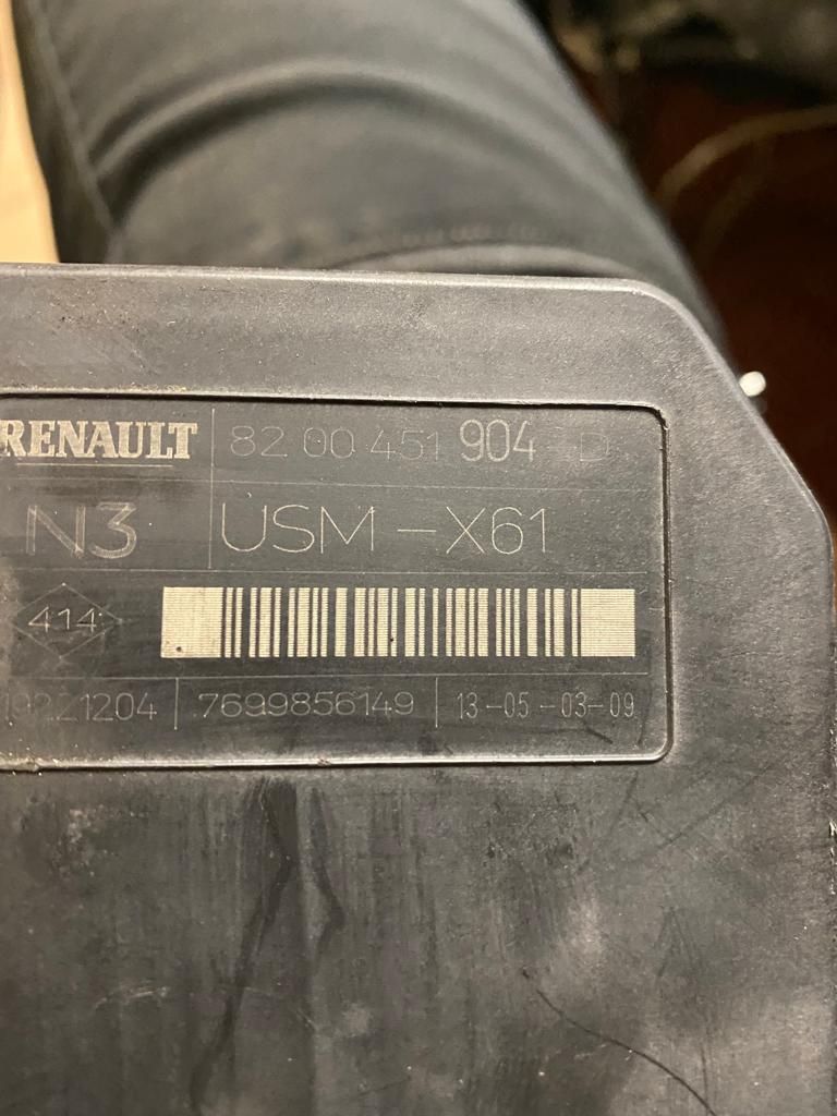

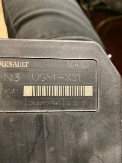

  • #9 20356716
    Przemodzn
    Poziom 5  
    Kangoo II 1.6 2009: Gaśnie podczas jazdy, nie zapala - cewka, czujnik walka, rozwiązanie Kangoo II 1.6 2009: Gaśnie podczas jazdy, nie zapala - cewka, czujnik walka, rozwiązanie
    Jeżeli chodzi o to, to to tez wymieniałem na inny i nie ma efektów

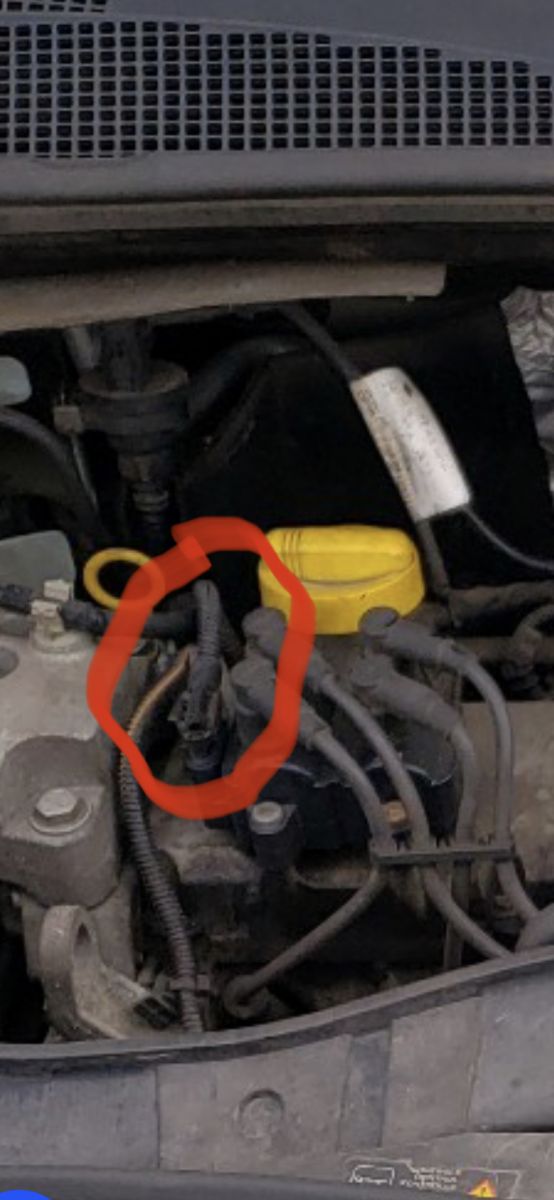

  • #10 20356750
    milejow
    Pokaż kostkę którą odpinasz

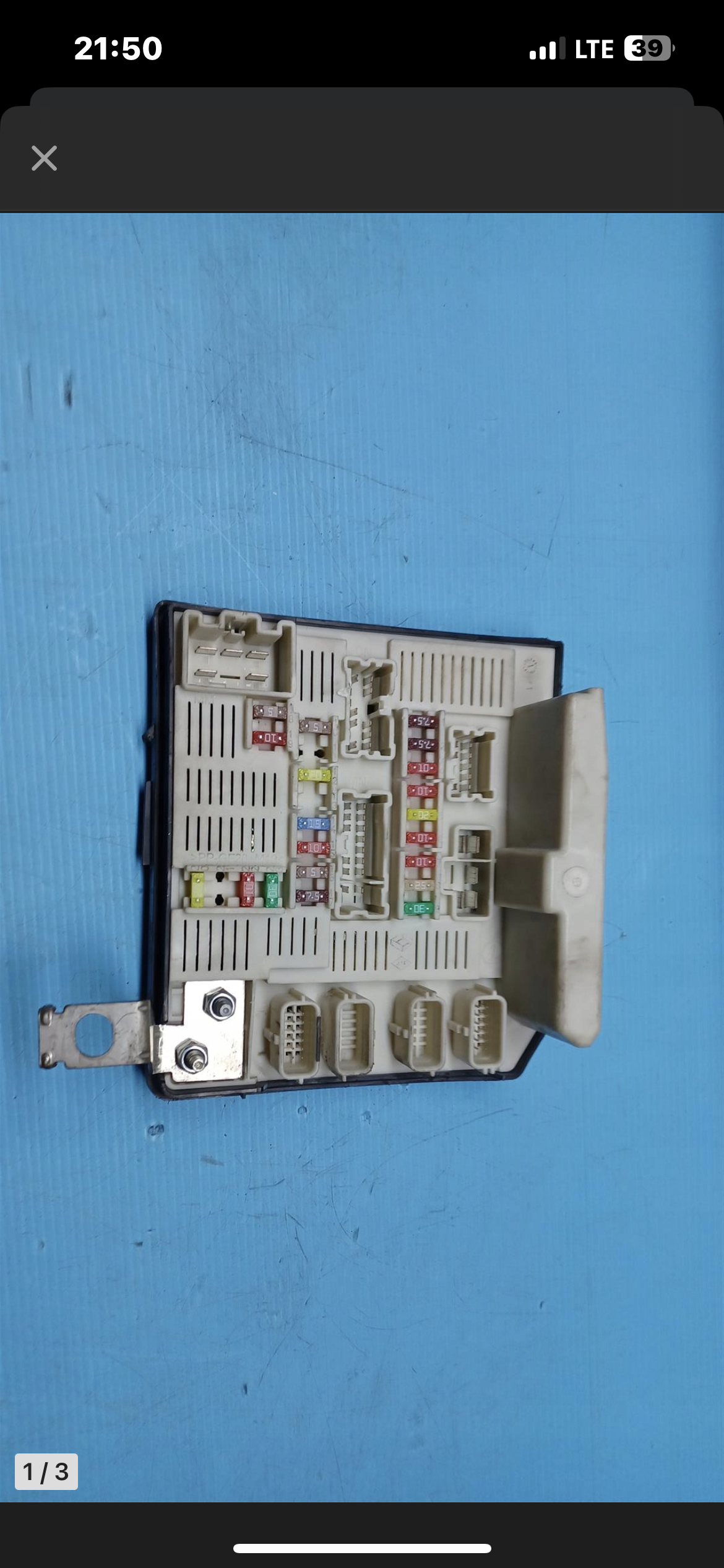

  • #11 20356803
    Przemodzn
    Poziom 5  
    Mam tylko takie zdjęcie na dzisiaj
  • #12 20358184
    milejow
    Człowiek uczy się całe życie, pierwszy raz widzę K7M pod maską Kangura II
  • #14 20358924
    Przemodzn
    Poziom 5  
    Tak był podpinany pod komputer, brak prądu na cewce tak powiedział mi mechanik
  • #15 20359813
    LENIWIEC_PL
    No to mechanik powinien zweryfikować dlaczego nie ma tego prądu.
