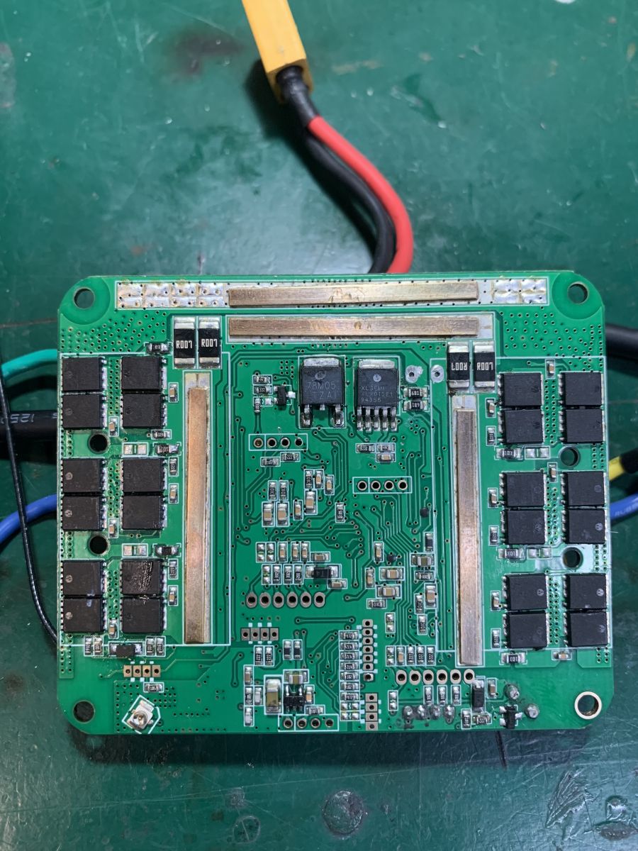

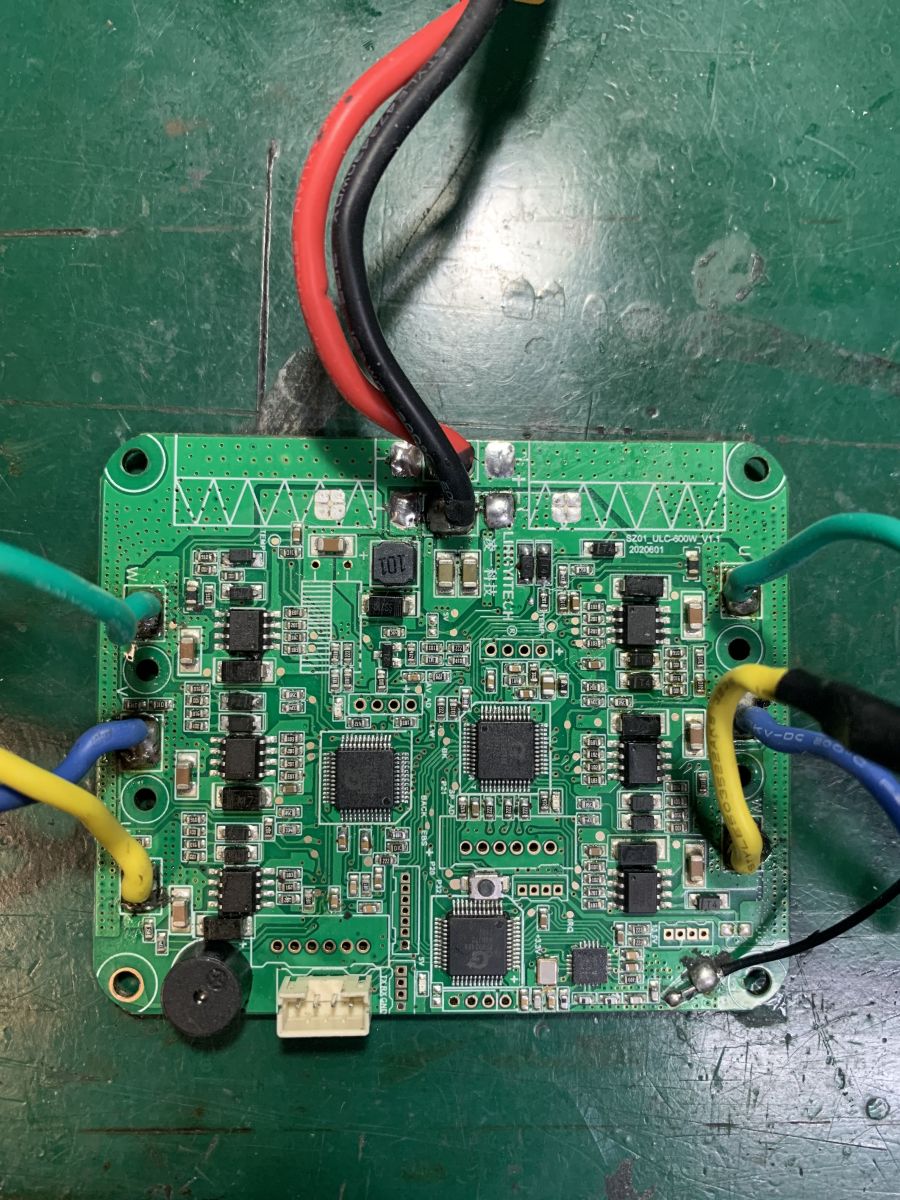

    Góra (zaśił batt, czarn+czerw) - 40V
    Lewa część - zielony przewód 3,7V , niebieski - 3,7V , żółty - 37V
    Prawa - 0 , 0 , 0
    diody T4 (małe z lewa strona działająca 0,056V (tryb spraw. dioda) - z prawej nie dział. strony 0,556V (tryb spraw. dioda))
    mosfety z tylnej strony całe
    układy wielonóżkowe wymieniałem miejscami (lewy z prawym , dolny nie ruszałem )
    przy włączeniu migają wszystkie 3 diody (na czerwono) , dolny czasami po prostu świeci się a nie miga
    przy wciskaniu power+przycisk na płytce piszczy i migają dolny - ciągle się świeci
    do jakiej strony kopać panowie ? =)[/code]
  • #2 20363391
    TheRagramann
    Poziom 4  
    okazało się ze strona gdzie zawsze jest napięcie i jest wadliwa ( powinno sie pojawić tylko w moment kiedy dajesz sygnal do startu... )
    w sumie zamówiłem elementy logiczne będe wymieniał;
