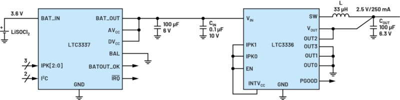

W przypadku zastosowań warto rozważyć dwa elementy z rodziny produktów nanopower — licznik kulombów LTC3337 i stabilizator impulsowy buck LTC3336 pokazane na rysunku 1.
LTC3336 to przetwornica DC/DC o małej mocy, działająca od napięcia wejściowego do 15 V z programowalnym szczytowym poziomem prądu wyjściowego. Wejście może spaść nawet do 2,5 V, co czyni ją idealną do ujęć zasilanych bateryjnie. Prąd spoczynkowy jest wyjątkowo niski — przy 65 nA dla stabilizacji napięcia bez obciążenia. W przypadku przetwornic DC-DC jest to dość łatwe w konfiguracji i użyciu w nowym projekcie. Napięcie wyjściowe jest programowane w oparciu o sposób podłączenia pinów OUT0-OUT3.
Towarzyszącym urządzeniem dla LTC3336 jest LTC3337, monitor stanu baterii i licznik kulombów. Jest to kolejna łatwa w użyciu jednostka w nowym projekcie — trzeba tylko przypiąć piny IPK zgodnie z wymaganym prądem szczytowym, który mieści się w zakresie od 5 mA do 100 mA. Wystarczy kilka obliczeń dla wybranej baterii, aby uzupełnić układ elementami dobranymi na podstawie wybranego prądu szczytowego, który jest odnotowany w arkuszu danych. Jest to ciekawe i wartościowe połączenie urządzeń do zastosowań w systemach IoT z ograniczonym budżetem mocy. Te części mogą zarówno dokładnie monitorować zużycie energii z baterii, jak i skutecznie przekształcać moc wyjściową na użyteczne napięcie systemowe.

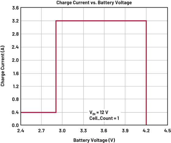

Ładowanie baterii obejmuje kilka różnych trybów i specjalistycznych profili w zależności od zastosowanej chemii. Na przykład profil akumulatora litowo-jonowego pokazano na rysunku 2. U dołu znajduje się napięcie jednostki, a prąd ładowania widać na osi pionowej.
Rys.2. Prąd ładowania a napięcie akumulatora.
Gdy bateria nie zawiera już dedykowanych zasobów, jak po lewej stronie rysunku 2, ładowarka musi być sprytna. Na tyle, by przełączyć się w tryb wstępnego ładowania, aby powoli zwiększać napięcie akumulatora do bezpiecznego poziomu przed przejściem w tryb stałego prądu. W tym ostatnim ładowarka wymusza ustawiony prąd akumulatora, aż jego napięcie wzrośnie do przeprogramowanego progu podtrzymującego.
Zarówno zaprogramowany prąd, jak i napięcie są określone przez typ używanej jednostki. Prąd ładowania jest ograniczony przez współczynnik C i wymagany czas zasilania, a napięcie podtrzymujące zależy od tego, co jest bezpieczne dla danego modelu. Projektanci mogą nieco zmniejszyć napięcie podtrzymujące, aby wydłużyć żywotność ogniwa, jeśli jest to wymagane przez system — podobnie jak wszystko w kwestii zasilania, całokształt zależy od pewnych kompromisów.
Po osiągnięciu poziomu napięcia podtrzymania można zauważyć, że prąd ładowania spada do zera i napięcie to jest utrzymywane przez pewien period w oparciu o algorytm zakończenia cyklu ładowania danego ogniwa.

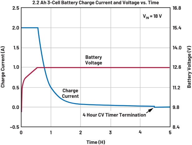

Rysunek 3 przedstawia inny wykres dla aplikacji trzech połączonych ze sobą ogniw, pokazujący zachowanie parametrów w czasie. Napięcie akumulatora jest zakreślone na czerwono, a prąd ładowania na niebiesko. Cykl rozpoczyna się w trybie stałego prądu, osiągając poziom 2 A, aż napięcie akumulatora uzyska próg stałego napięcia 12,6 V. Ładowarka utrzymuje ten stan na czas określony przez timer zakończenia — w tym przypadku przez 4-godzinne okno. Ten period jest programowalny dla wielu scalonych ładowarek.
Rys.3. Napięcie i prąd ładowania w funkcji czasu.

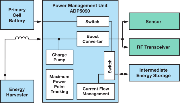

Urządzenia, które przewijają się w większości dyskusji na temat pozyskiwania energii, pochodzą z rodziny produktów ADP509x i LTC3108. Te mogą obsługiwać szeroką gamę źródeł z wieloma ścieżkami zasilania i programowalnymi opcjami zarządzania ładowaniem, które zapewniają najwyższą elastyczność projektowania. Do napędzania ADP509x można wykorzystać wiele ujęć. A także pozyskiwać energię z tego źródła zasilania w celu naładowania akumulatora lub zasilania obciążenia systemu. Do zasilania węzła IoT można spożytkować wszystko, od energii słonecznej (zarówno wewnątrz, jak i na zewnątrz) po generatory termoelektryczne, do pozyskiwania zasobów cieplnych z ciała w zastosowaniach do noszenia czy termikę silnika w systemach przemysłowych. Inną opcją jest gromadzenie energii z wykorzystaniem systemów piezoelektrycznych. Co dodaje kolejną sposobność nabywania elastyczności — jest to fajna możliwość, na przykład, aby uzyskać moc z działającego, wibrującego silnika.
Rys.6. Schemat blokowy ADP5090 w aplikacji do zbioru energii.

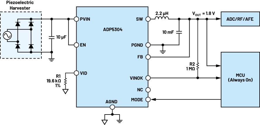

Innym urządzeniem, które może być zasilane ze źródła piezoelektrycznego, jest ADP5304, które działa z bardzo niskim prądem spoczynkowym (typowo 260 nA bez obciążenia). Dzięki czemu idealnie nadaje się do zastosowań związanych ze zbieraniem energii z ujęć o małej mocy wyjściowej. Karta katalogowa tego układu zawiera typową aplikację w systemie gromadzenia zasobów (patrz rysunek 7), napędzaną ze źródła piezoelektrycznego i używaną do dostarczania zasilania do przetwornika ADC czy chipa do komunikacji radiowej.
Rys.7. Schemat przykładowej aplikacji ze źródłem piezoelektrycznym, obsługiwanym przez układ ADP5304.
