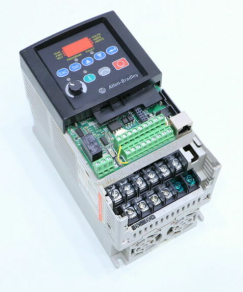

    Do czego służy wyjście DC 600V na falowniku oraz rezystor hamujący do czego służy. Często rezystor podłącza się pod zaciski BR+ i BR-

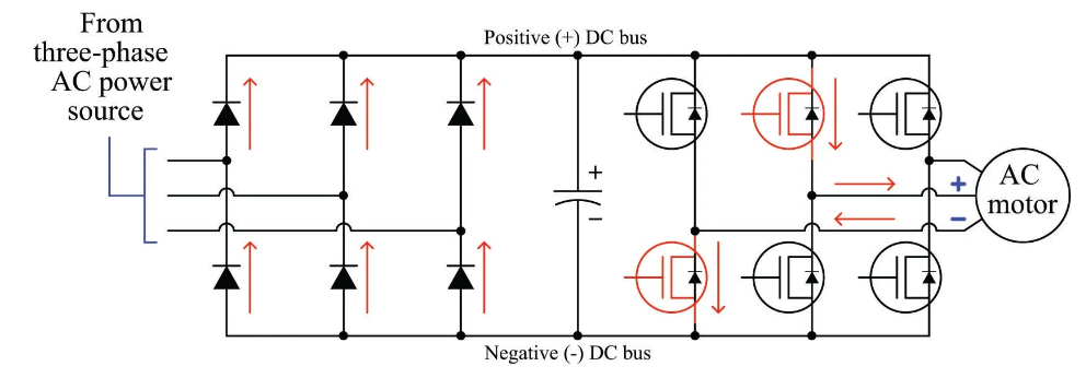

    Czyli to by wyglądało chyba tak, że zwieramy szynę DC przez rezystor, żeby napięcie na kondensatorach nie wzrosło. I co daje dioda równolegle do rezystora który dorysowałem?
    A co z napięciem wyprowadzonym DC? Do czego można to wykorzystać?
    #4 20356629
    kemot55
    Zobacz - na wejściu masz mostek diodowy. Energia może tu tylko dopływać do przekształtnika. Teraz przekształtnik zasila silnik, który rozpędza dużą masę (energia jest zużywana na rozpędzenie masy). I kolejna faza ruchu - chcemy możliwie szybko zatrzymać wirującą masę. Tu się pojawia problem, bo energia zgromadzona w wirującej masie będzie musiała gdzieś "zniknąć" :). Jeżeli mamy zahamować elektrycznie (dynamicznie) to cała energia hamowania wyląduje w kondensatorze pośredniczącym. Ec=0,5CU² - zobacz napięcie na kondensatorze pośredniczącym będzie rosło w kwadracie. Bardzo szybko osiągnie wartość znamionową kondensatora i przekształtnik, chcąc zabezpieczyć kondensator, "podniesie wszystkie łapki" czyli przestanie sterować kluczami. Efekt: masa zatrzyma się wybiegiem z wytracaniem energii tylko na skutek tarcia.
    Czyli potrzebujemy jakoś usunąć nadmiar energii z kondensatora DC. Najlepiej wstawić rezystor. Zwykle w przekształtniku jest już wbudowany chopper (u Ciebie to ten IGBT poniżej diody. Czyli falownik może "upuszczać tyle energii ile potrzebuje (tylko nadmiar)
    A dioda zwrotna (o którą pytasz) jest potrzebna do zamknięcia obwodu prądu indukcyjnego przy przerwaniu go przez klucz choppera (chodzi o ochronę klucza przed przepięciem).
    Napięcie obwodu DC można wykorzystać. Np. dwie windy z których jedna jedzie w dół i hamuje. a druga jedzie w górę i potrzebuje energii. Wówczas po odpowiednim połączeniu obwodów DC nie potrzeba rezystora (Brake) - energia jest wykorzystywana w układzie.
    Tylko u Ciebie na rysunku nie ma wstawionego kondensatora DC. W przekształtniku musi być - to jest źródło energii dla przekształtnika (kondensator ma znacznie mniejszą rezystancje szeregową niż sieć zasilająca.

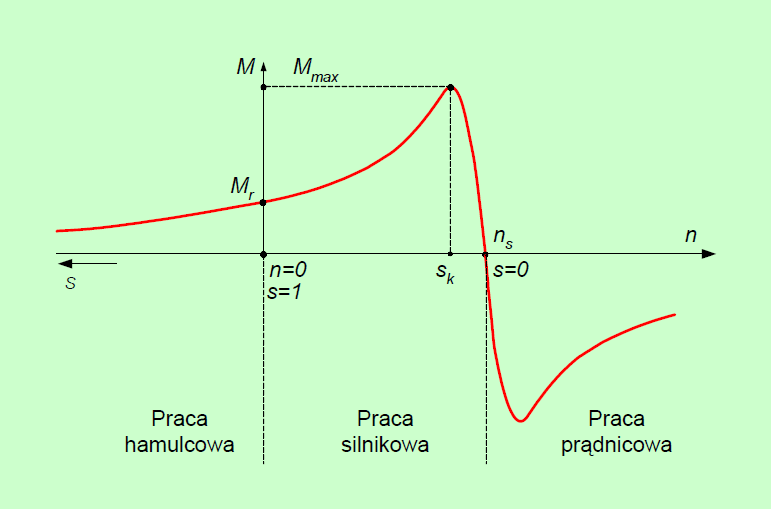

    Bo wtedy silnik przechodzi w pracę prądnicową. Przemiennik zmienia ( zmniejsza przy hamowaniu) częstotliwość synchroniczną a wirująca masa na wale ma prędkość większą od synchronicznej wtedy generowana jest energia.

    Czyli jak zmniejszam częstotliwość potencjometrem albo zatrzymuje silnik po ustawieniu rampy w parametrach to wtedy następuje doładowywanie kondensatora? Gdyż pole które wytwarzam za pomocą 3 sinusoid wytworzonych przez tranzystory i przesunięcie w czasie jest inne niż to gdzie wiruje wirnik.

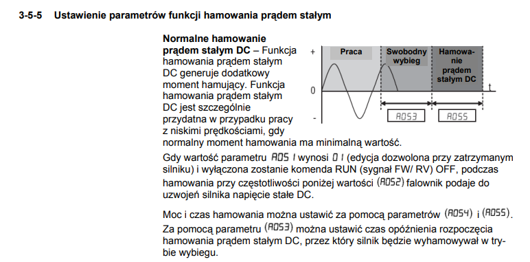

    Czy każdy falowniki podaje prąd stały na uzwojenie w końcowym etapie hamowania? Czy jest to realizowane w jakiś specjalnych przypadkach a 90% to po prostu zmiana częstotliwości wirowania pola?

    @Pixelx Hamowanie prądem stałym to opcja, którą się odpowiednio ustawia przy parametryzacji przemiennika. Tak naprawdę nie musi być wykorzystywana.
