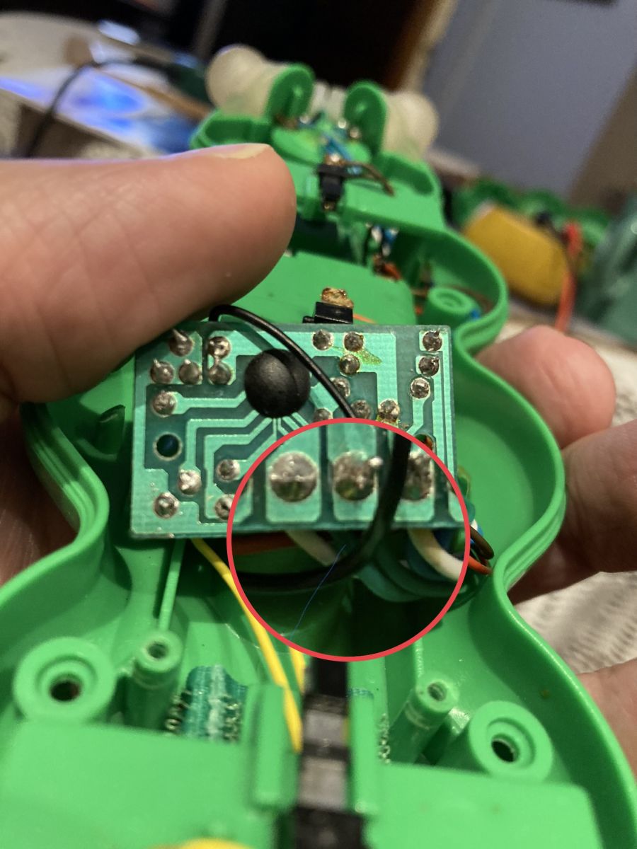

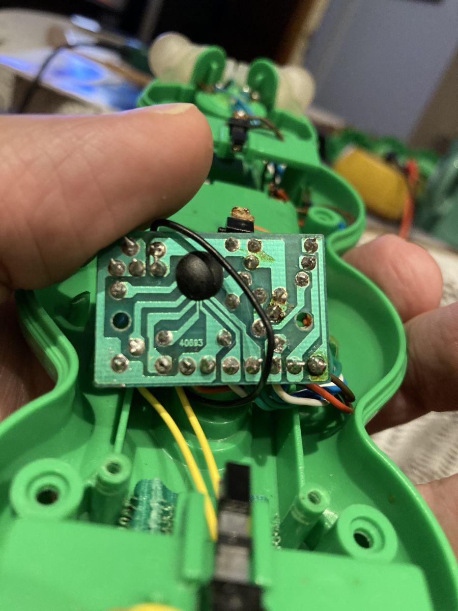

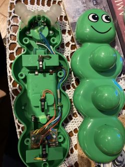

    Kupiłem zabawkę dla dziecka Lego Duplo Primo.
    Zabawka po włożeniu baterii nie działa . Sprawdziłem wszystkie kabelki i jest Ok, sprawdziłem zimne luty i nic. Jest jtranzysyor ,C 124 na płytce i jak kupię to go będę chciał wymienić. Czy może macie jakiś pomysł który może być przyczyną braku działania ?

    Po pierwsze tranzystor to Q1 a kondensator C1. Wylutuj i sprawdż miernikiem tranzystor zanim zakupisz bo może jest sprawny. Ta płytka ze scalakiem (zalana czarna kropka jak w starszych tańszych kalkulatorach) musi mieć zasilanie bo steruje pewnie światełkami led i jakąś funkcją dźwiękową. Trzeba pomierzyć czy nie ma gdzieś zwarcia/przywarcia miernikiem no i oczywiście napięcia.

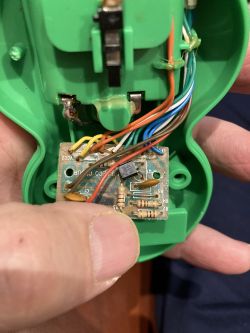

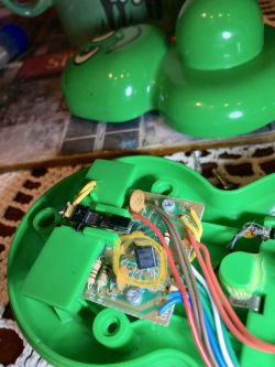

    Tak świecą się czułki motyla w kolorze czerwonym i jest głośniczek z którego coś się powinno grać. Jak zewrę na płytce te punkty to świecą czułki i z głośniczka słychać trzaski. Kupiony Lego Duplo Primo motyl nie działa - sprawdzenie kabli, zimnych lutów i transystora C 124 Kupiony Lego Duplo Primo motyl nie działa - sprawdzenie kabli, zimnych lutów i transystora C 124 Kupiony Lego Duplo Primo motyl nie działa - sprawdzenie kabli, zimnych lutów i transystora C 124

    Po wymianie kondensatorów c1 i C 2 a także teanzystora q1 nadal nie działa. Może ktoś ma inny pomysł jak ta zabawkę przywrócić do życia ?
