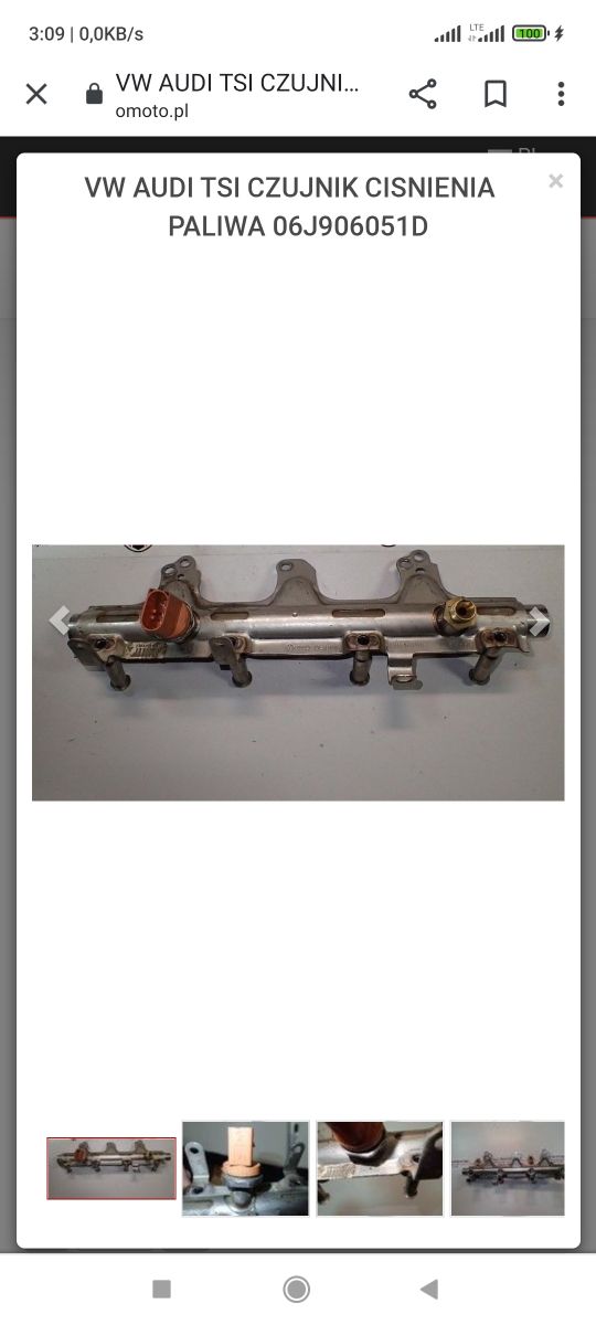

    Witam. Mam problem z autem, nie odpala. Jak zapali, to nie ma siły się wkręcać w obroty. Wyskoczył błąd dotyczący regulatora paliwa. Przyznam się szczerze, że ostatnio jeździłem na resztkach paliwa w zbiorniku. I od tego momentu zaczęło się. Wymieniłem filtr paliwa, ale nie pomogło. A tak w ciemno wymieniać, to jest nonsens. Może pompka w baku nie daje takiego ciśnienia? Jest jeszcze jakaś pompa wysokiego ciśnienia przy listwie, ale tak bez opamiętania, no to jak. Jest tam na listwie jakiś czujnik ciśnienia paliwa, ale czy on robi takiego psikusa. Panowie podpowiedzieć coś...

  • #4 20357029
    arkadiuszkotlinski63
    Poziom 3  
    Mówimy o tym czujniku ciśnienia paliwa na listwie?
    Jeżeli w Twoim aucie występuje taki czujnik, to tak, o nim mówimy.

  • #6 20357308
    Poziom 3  
    Tak, taki mam ten czujnik, 3 pionowy. OK, to zamówię i go podmienię.

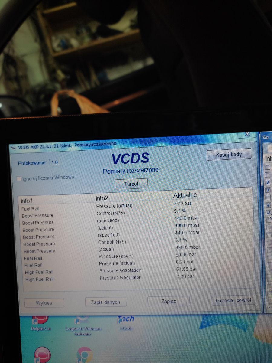

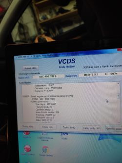

    Sam kod błędu wskazuje na usterkę regulatora ciśnienia, który jest w pompie wysokiego ciśnienia. Trzeba zobaczyć stan krzywek na wałku i popychacz (chyba miałeś go na myśli pisząc tłoczek), czy nie ma opiłków. Ciśnienie paliwa na biegu jałowym ma być ok. 40 bar, pompa w zbiorniku w zależności od sterowania daje 4-7 bar. Z doświadczenia, nie zakładaj najtańszej pompy z zamiennika.

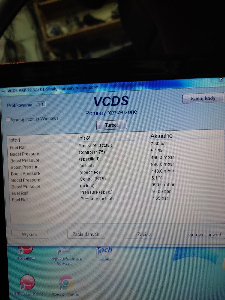

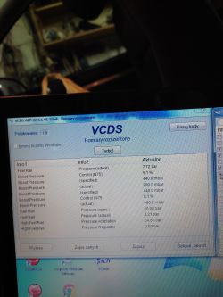

  • #9 20360965
    Poziom 3  
    Wziąłem wyjąłem tą pompę wysokiego ciśnienia.Wydaje mi się że popychacz, jeszcze nie ma tragedii,nie jest aż tak mocno wytarty.Na popychaczu jest taka rolka.Obraca się,tylko że trochę ma luz wzdłużny (a czy tak powinno być,nie wiem).Krzywka na wałku,przez ten otwór,to tak zbytnio nie zobaczymy.Ale opiłków nie zauważyłem i jakiś zadziorów.Więc,tak jak kolega wyżej napisał, prawdopodobnie jest ten zawór w pompie. Z czytałem teraz , jeszcze raz błędy vcds i są w załączniku.V vcds,na którym numerze bloku pomiarowego jest ciśnienie ile powinno być na biegu jałowym?Bo takie porobiłem pomiary,ale to nie wiem czy o to chodziło VW Golf 5, 1.4 TSI (140 KM) - komunikat P2293, regulator ciśnienia paliwa 2, wydajność VW Golf 5, 1.4 TSI (140 KM) - komunikat P2293, regulator ciśnienia paliwa 2, wydajność VW Golf 5, 1.4 TSI (140 KM) - komunikat P2293, regulator ciśnienia paliwa 2, wydajność
