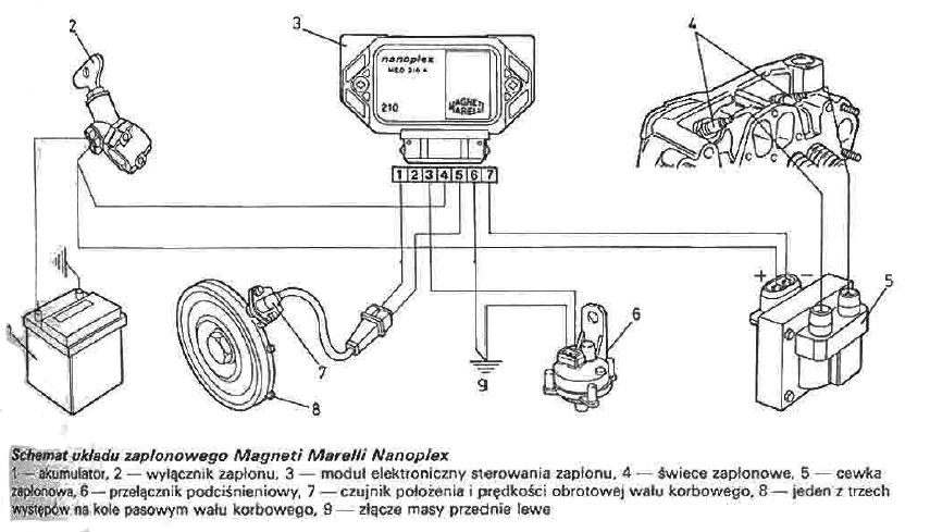

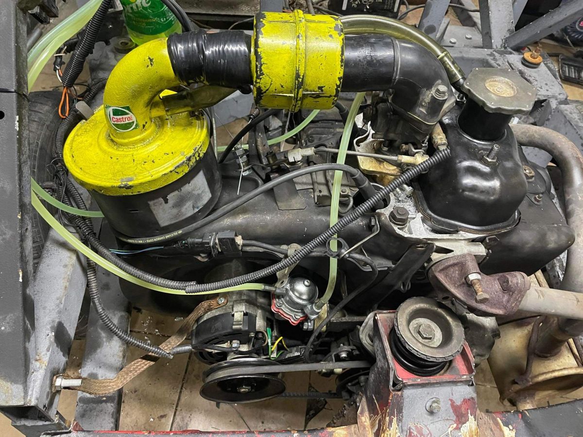

Fiat 126p el .Siema mam problem z iskrą w 126p El.
Iskra raz jest raz jej nie ma .
cewka nowa
Sprawdzałem 3 czujniki wału
na kole są 3 ząbki
Prąd dochodzi do cewki modułu i przerywacza.
Przewody nowe i świece .
Masy zrobiłem nowe .
I iskry dalej nie ma albo jest chwile .
przewody do czujnika wału zrobiłem nowe oporność na czujniku przy module 639oma.
Ktoś wie co to może być ? Ja już sprawdzałem wszystko i dalej nie ma .
