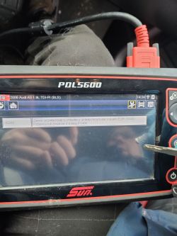

rpogonowski72 28 Gru 2022 21:47 1500 14

    Google przestały działać?
    Zawór EGR.
    Przeprowadzić diagnostykę normalnym sprzętem, może być vcds, to pokaże opis co mu dolega.

    rpogonowski72
    Poziom 3  
    Nie mam problemu ze zrozumieniem tylko nie wiem co jeszcze mam sprawdzić ten zaworek podmienialem na działający i to samo prąd normalnie na wtyczkę dochodzi i chciałbym się dowiedzieć co jeszcze można sprawdzić jak ktoś wie

    thomas48
    Jeśli zaworek był podmieniony na SPRAWNY, to zostaje wiązka do sprawdzenia. Mierzyłeś prąd czy napięcie ? Na podpiętym zaworku czy odpiętym ?

    rpogonowski72
    Poziom 3  
    A jeszcze mam jedno zapytanie w temacie tej mojej audi, czy mogę jakiś czas jeździć z nie sprawnym tym zaworkiem czy to czymś poważnym grozi bo on tylko przepuszcza spaliny przez chłodnice pomoże ktoś z odpowiedzią?

    rpogonowski72
    Poziom 3  
    Witam czy morze mi ktoś powiedzieć co jeszcze morze być walniete w moim temacie audi S3 8p 1.9 TDI bls wyskakuje błąd n345 zaworek od chłodnicy spalin zaworek wymieniany instalacja sprawdzona cała na plusie od skrzynki jest napięcie przy wtyczce na masie jest sprawdzone do samego ECU i obwód jest cały co to morze jeszcze być całe ECU do wymiany czy jeszcze coś sprawdzić pomorze ktos Audi S3 8P 1.9 TDI BLS - Kontrolka silnika, błąd P1495 i N345: Jak sprawdzić przyczynę?
