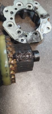

  • #13 20360638
    andrzej20001
    Skoda O1 1.8T - Nie załącza rozrusznika, blokada zapłonu ? (aw. aku)
    Oczywiście że kolega ma rację. Około 10-20% zajechanych rozruszników tak kończy. Oto z wczoraj przykład.
    Jazda ''do końca'' bo jeszcze zapalał.
    Może nie warkocz ale niepewny styk kończącej sie szczotki i efekt spawarki. W dużych 24V to już prawie zawsze jak pierwsze objawy sie lekceważy to jest koniec wirnika.

    AoT_Hunter_PL
    Witam diagnostyka była szybka.
    Rozrusznik jest padaka do regeneracji, zaraz będę się za to zabierał.
    Jedno ważne pytanie czy mogę go w mniejszych mękach zdemontować tylko z góry ??
    Mam za dużo roboty żeby ściągać dziś płytę osłonową i wpychać dziada do garażu
    Usterki:
    Bedniks do sprawdzenia (wyzwalając elektromagnes stoi)
    Szczotki do wymiany zapewnie, oraz ze starości przewód zespołu szczotek (+) się skończył lub upalił ;)
    "Kostka" stacyjki jest oczywiście ok. tez sprawdziłem przy okazji.
    Teraz kurde byle nie walka od spodu z płytą :/ ehhh kanału nie mam.
    Ale przekonuje mnie coraz więcej zabaw że jednak trzeba będzie sobie zrobić.

  • #16 20361050
    AoT_Hunter_PL
    Dobra poszło gładko od góry :)
    Do wymiany cewka elektromagnesu bendiksa , oraz szczotko-trzymacz + szczotki.
    Reszta do przeczyszczenia i konserwacji.
    Jeszcze przejrzę tulejki i uszczelnienie
    ps. komutator jest w porządku ani nie wyjechany ani nie okopcony.
    lekko tylko przeczyścić wełną stalową lub papierem ściernym wysokiej gramatury i będzie ok.

    AoT_Hunter_PL
    Witam temat do zamknięcia
    Głównym winowajcą był szczotkotrzymacz (dałem nowy zamiennik) a właściwie zaruściały i upalony przewód szczotkotrzymacza
    Ale przy okazji wyczyściłem wszystkie styki przewodów masowych i (+) w instalacji, przeczyściłem, przesmarowałem bebechy rozrusznika, no i wymieniłem elektroprzełącznik na nowy bo mój już był fest zaruśiciały.
    Przy okazji odmalowałem stojan.
    Tulejek rozrusznika nie wymieniałem bo moje były w lepszym stanie niżeli 2x rodzaje zamienników które mi oferowano.
    Uszczelniacz od strony wałka tez był ok
    Org. szczotkotrzymacz po wyszczyszeniu jest w dobrym stanie + szczotki nie są mocno zużyte wróć praktycznie nie są w ogóle zużyte.
