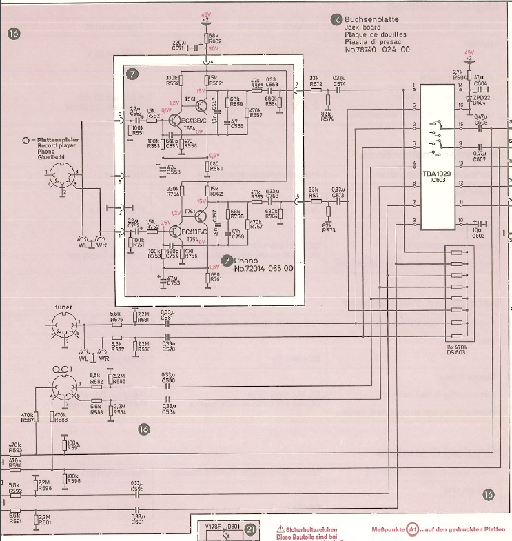

    Dostałem ostatnio od szwagra stary wzmacniacz Saba Mi-212 (1978r podobno) bez pewności czy działa. Jedyne co mi wiadomo to że przeleżały +/-15 lat na strychu.
    Podłączyłem do niego 70-watowych 3kanaowych głośników sony (6Ω), a sam wzmacniacz podłączyłem do pc z kabla rca-aux. Przez pierwsze 5 minut grał normalnie, później pojawił się szum w prawym głośniku nie znikający nawet po przyciszeniu amplifiera. Dalej były wszelkiego rodzaju trzaski strzały i prawa strona grała coraz ciszej. Przełączyłem input z "phono" na "tuner" i oba głośniki zaczęły grać ciszej oraz w obu głównie basowy głośnik stawał się głuchy i wstawał mocnym trzaskiem. Potem było tylko gorzej, grała prawa ale tylko po przekręceniu balansera na R i to bardzo cicho. Wkońcu po jakiejś godzinie z obu 0 dźwięku. (to nie wina głośników, sprawdzałem je na wieży w salonie i wszystko grało jak należy)
    Czy ktoś by mi podpowiedział na co patrzeć, zwracać uwagę? Odkręciłem górną blachę i sprawdziłem każdy kondensator po kolei, żaden nie jest spuchnięty. Nie zauważyłem również żadnego spalonego układu a zapach wydaje się normalny jak na sprzęt z tamtych czasów który stał około dekady na strychu. Więc według was gdzie powinienem szukać problemu?
    Z góry dziękuje za odpowiedzi

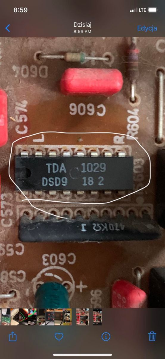

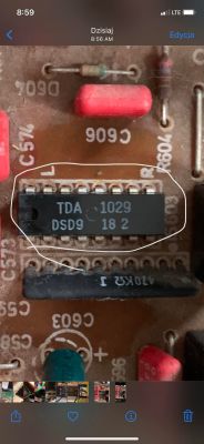

    Wracając z pracy się tym zajmę, ale myślę czy po prostu nie chodzi o końcówkę mocy
    Może ona być winowajcą? Mogą przez nią wystąpić takie problemy? mam wrażenie że się spaliła właśnie końćówka mocy
    Ps. jeśli tak, to gdzie znajdę pasującą?

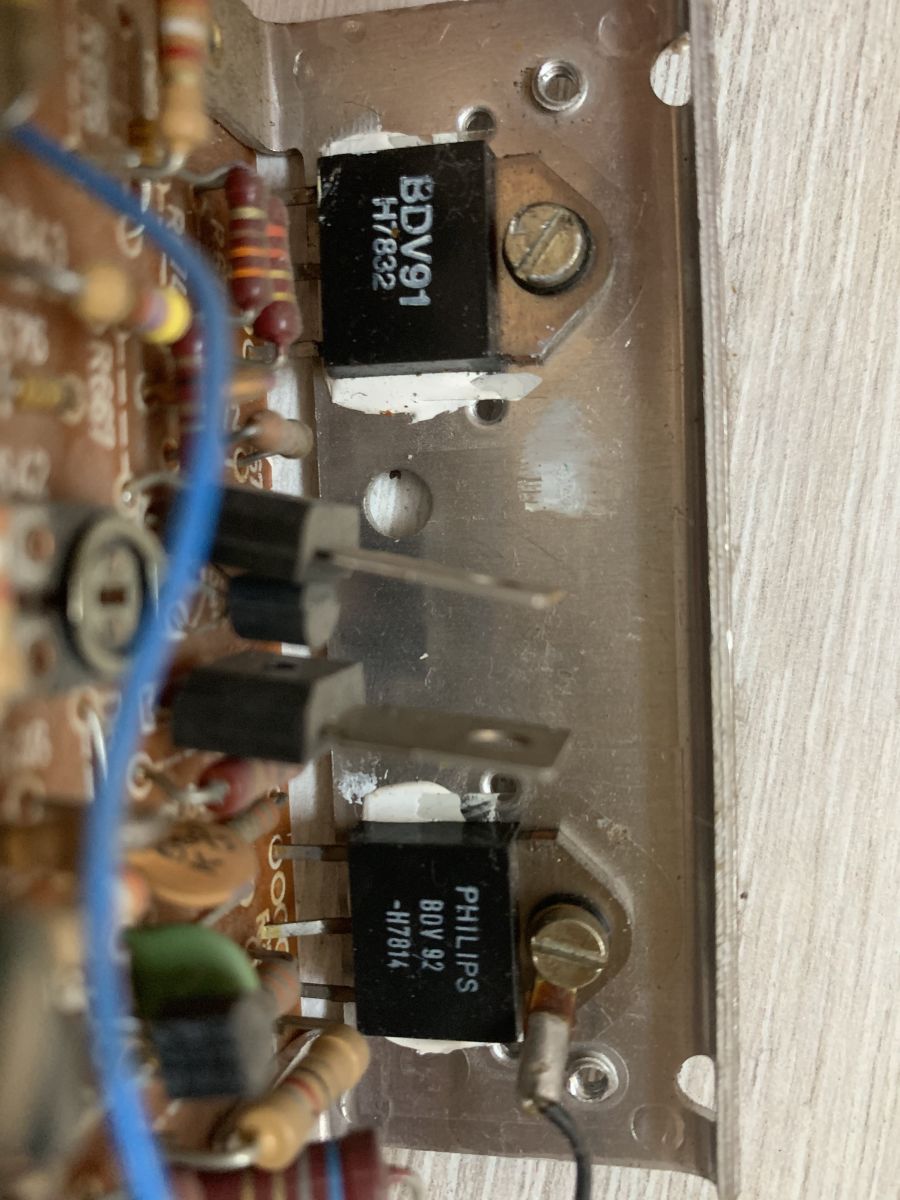

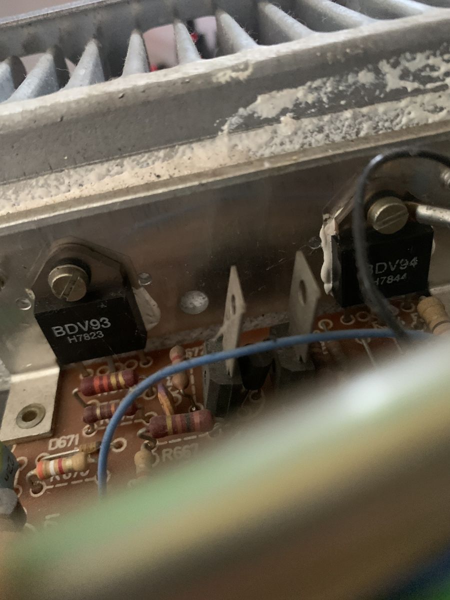

    Dzięki, z lutami wszystko w porządku.
    Swoją drogą ogarnia ktoś gdzie dostanę zamienniki tych tranzystorów?
    BDV91
    BDV92 (mógł być wymieniany bo od philipsa jest a reszta bez producenta) stary wzmacniacz saba mi 212 - trzaski, strzaly, szum, gubienie napięcia stary wzmacniacz saba mi 212 - trzaski, strzaly, szum, gubienie napięcia
    BDV93
    BDV94

    Gdyby końcówka - konkretnie tranzystory mocy, miał byś stałe napięcie na wyjściu, spalone głośniki lub bezpieczniki.
    Trzaski wynikają z "iskrzenia" w manipulatorach mechanicznych, przełącznikach wyboru źródła, lub innych, tzw zimnych lutach, które objawiać się mogą właśnie trzaskami, zmianami pracy, zciszaniem się w czasie użytkowania spowodowane przez nagrzewanie się elementów, rozszerzalność cieplną w skutek tego rozłączanie się. Zimne luty prymitywnie, trochę ryzykownie, ale szybko i skutecznie można zdiagnozować nieraz wyginając, naciskając płytkę z laminatu.
    Zacznij od sprawdzenia przejść na przełącznikach i potencjometrach ruszając nimi oraz mierząc miernikiem. Jeśli mimo to nie uda się zdiagnozować usterki, zajmij się w drugiej kolejności wymianą podejrzanych kondensatorów, na końcu dopiero zajął bym się samymi tranzystorami.
