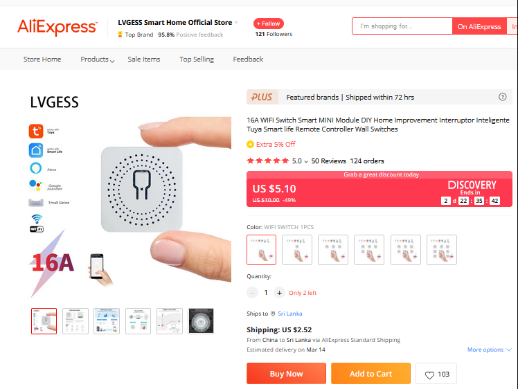

Było wiele wersji Mini Smart Switch.
1. Aubess 2-kanałowy mini inteligentny przełącznik BK7231N /CB2S
2. mini inteligentny włącznik - Belon BL2028N -
3. ZN268131 WB2S BK7231T Inteligentny przełącznik WiFi umożliwiający podłączenie przycisku bistabilnego
4. Najtańszy przełącznik Wi-Fi, jaki możesz kupić dla swojego inteligentnego domu
Natknąłem się na inny produkt, który ma inne elementy wewnętrzne, ale z CB2S/BK7321N.
Wersja oprogramowania to V1.3.8
Próbowałem tuya-cloudcutter z wieloma różnymi profilami dla BK7321N, ale nie powiodło się.
Ręczne flashowanie było jedynym rozwiązaniem.
