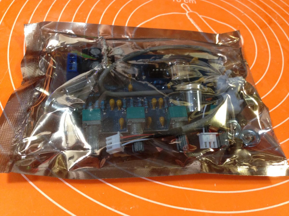

Moduł przedwzmacniacza audio przyszedł do mnie jako zmontowany moduł. Nie do końca taki jak chciałem, ale o tym potem...
W każdym razie: zapakowany wraz z kabelkiem ekranowanym (stereo) do łączenia ze wzmacniaczem mocy w torebce antystatycznej - czyli norma dla większości chińskich modułów:
Płytka wyglądała podejrzanie - tak jakby ktoś ją "uzdatniał" do działania w ogóle, albo poprawiał lutowanie na fali:
Dodatkowo jeden potencjometr wlutowany tak krzywo, że musiałem to poprawić, nie mogąc patrzeć na taki objaw niechlujstwa. No, nieważne... Do podłączenia - tradycyjnie zaciski śrubowe ARK - płytka ma własny mostek z filtracją oraz stabilizatorami (LM 7812 i LM 7912), co pozwala na łatwiejszą implementację we wzmacniaczu DiY - byle tylko było do dyspozycji napięcie symetryczne z transformatora pozwalające na poprawną pracę wyżej wymienionych zasilaczy. (Zagadka - jakie napięcie musi być, by zasilacz na takim układzie poprawnie działał i dlaczego?)

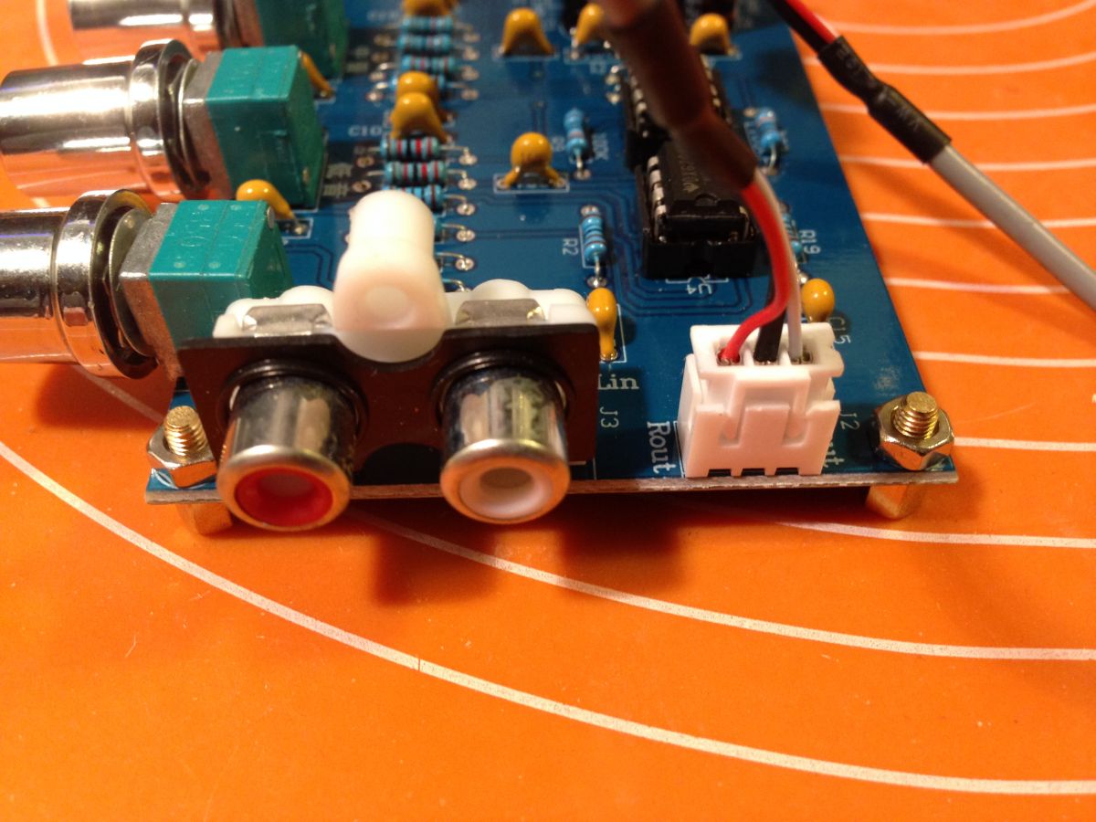

Co jeszcze? Może tylko tyle, że moduł ma co prawda wmontowane gniazdo wejściowe stereo, ale umieszczone w takim miejscu, że i tak w realnym zastosowaniu będzie trzeba je wylutować i doprowadzić sygnał przewodem z gniazda umieszczonego w BARDZIEJ dogodnym miejscu. Ładne gałki (szkoda, że nie czarne) powodują, że w zasadzie taki moduł jest kompletny - Ba! Nawet zamieszczone były cztery słupki montażowe M3 o wysokości 5mm.
Zapomniałbym - na płytce blisko LM 7812 jest też wlutowana czerwona LED sygnalizująca doprowadzenie zasilania. No i dla tych co lubią sobie pokombinować informacja pierwszorzędna: Układy operacyjne są na podstawkach!
