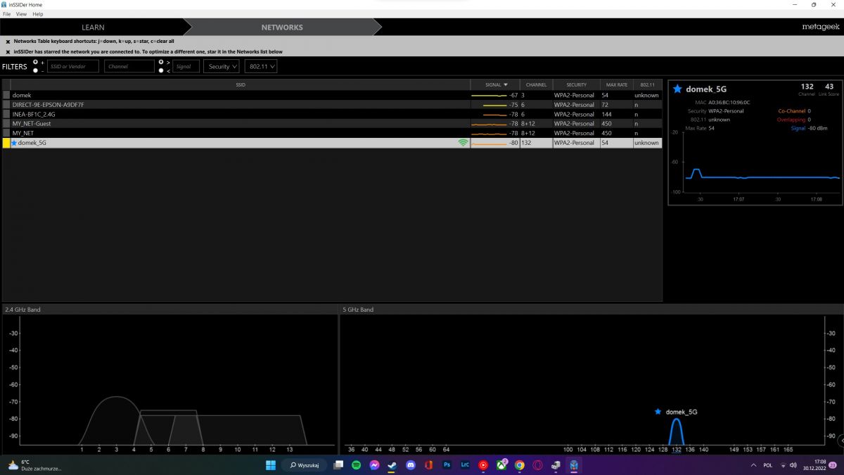

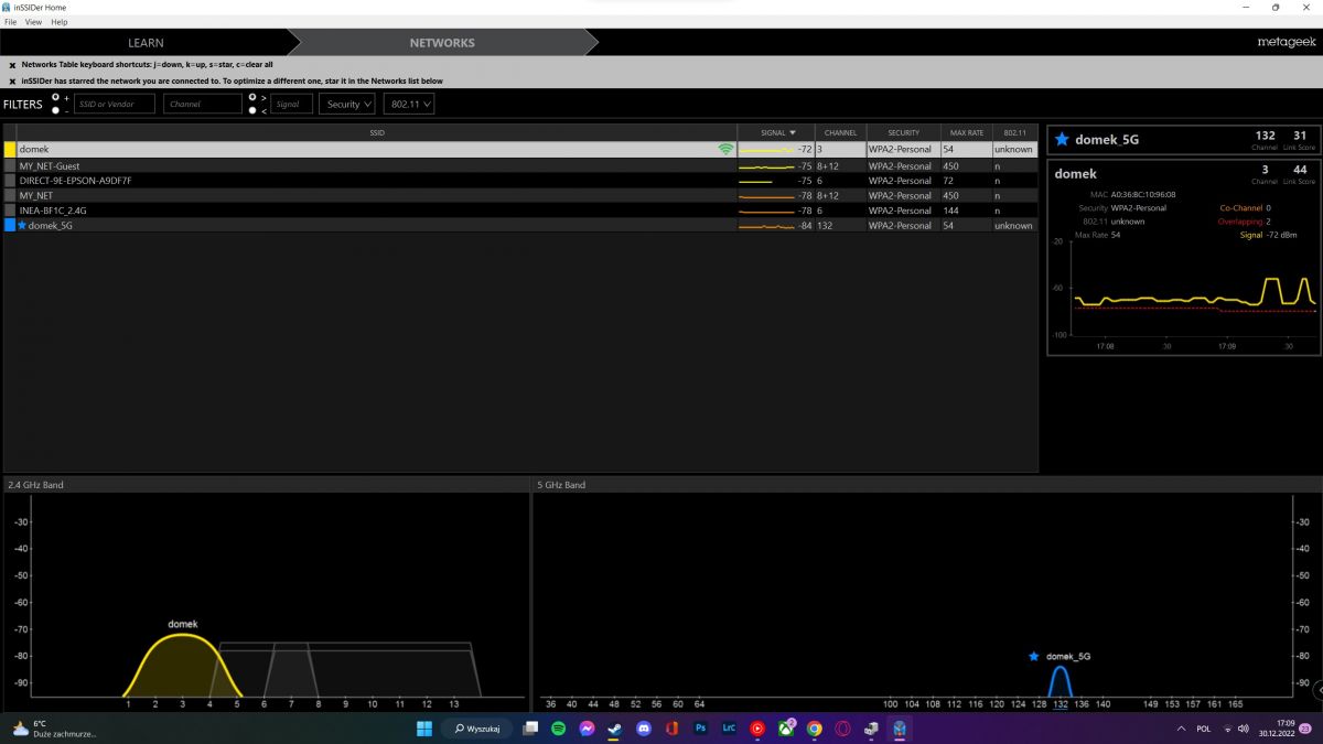

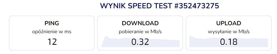

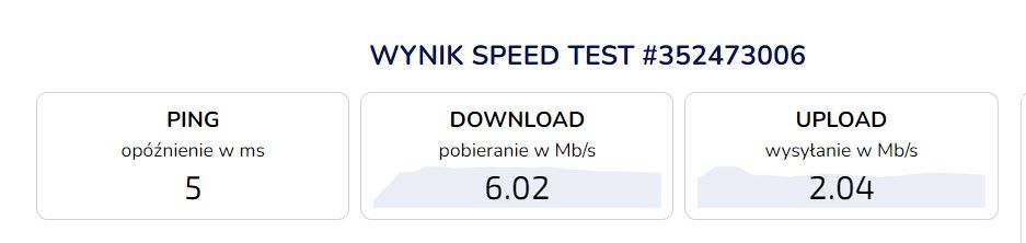

    Cześć, kupiłem do domu nowy router Asus RT-AX55 z obsługa Wifi 6 a także kartę sieciowa PCE-AX3000 która również obsługuje wifi 6. Router sam w sobie działa super, działa w całym dwupiętrowym domu na pełnej prędkości wraz z smartfonami i laptopami. Niestety na komputerze z nowa karta są problemy. Sieć 2.4Ghz pomimo pełnego zasięgu ma ekstremalnie mała prędkość pobierania (Speedtest pokazuje 0.1 Mb/s), Ping i prędkość wysyłania są w normie. Natomiast 5Ghz pomimo słabego zasięgu ma prędkość 8 Mb/s czyli i tak o ponad polowe mniej niż laptop umiejscowiony w tym samym miejscu domu. Dlaczego komputer ma taki problem i jakie ustawienia powinienem zmienić aby osiągnąć prędkości porównywalne do laptopa na komputerze?

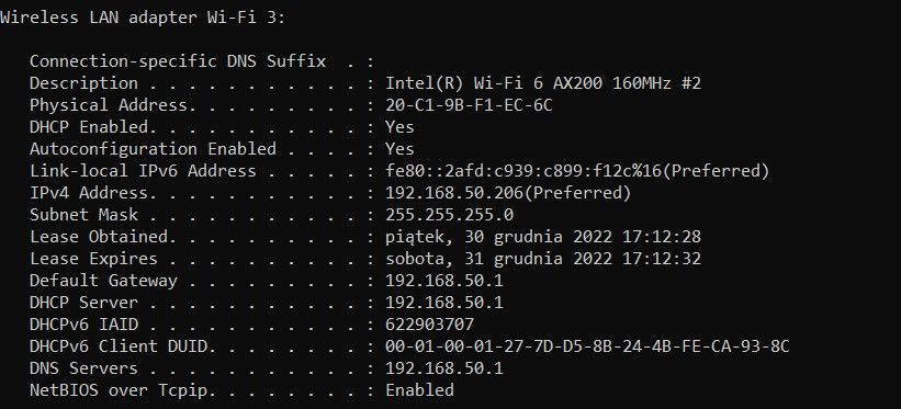

    Kwestia ustawień karty sieciowej Asus PCE-AX3000 i routera RT-AX55 - różnice prędkości Kwestia ustawień karty sieciowej Asus PCE-AX3000 i routera RT-AX55 - różnice prędkości Kwestia ustawień karty sieciowej Asus PCE-AX3000 i routera RT-AX55 - różnice prędkości Kwestia ustawień karty sieciowej Asus PCE-AX3000 i routera RT-AX55 - różnice prędkości Kwestia ustawień karty sieciowej Asus PCE-AX3000 i routera RT-AX55 - różnice prędkości
    • 5g.TXT (1.37 KB) Musisz być zalogowany, aby pobrać ten załącznik.
    • 2g.TXT (1.37 KB) Musisz być zalogowany, aby pobrać ten załącznik.

    Przy tak kiepskim sygnale nie ma o czym mówić i pisać.

    Zasięg do dla ciebie pewnie "kreski" w windows co często jest mylące. Spróbować inaczej ustawić komputer, anteny czy sam routera tak aby ten sygnał był powyżej -60dB. Sprawdzić czy podskoczy rate z tych 54Mb/s. Sprawdzić konfigurację samej karty w systemie.
